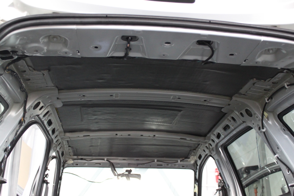

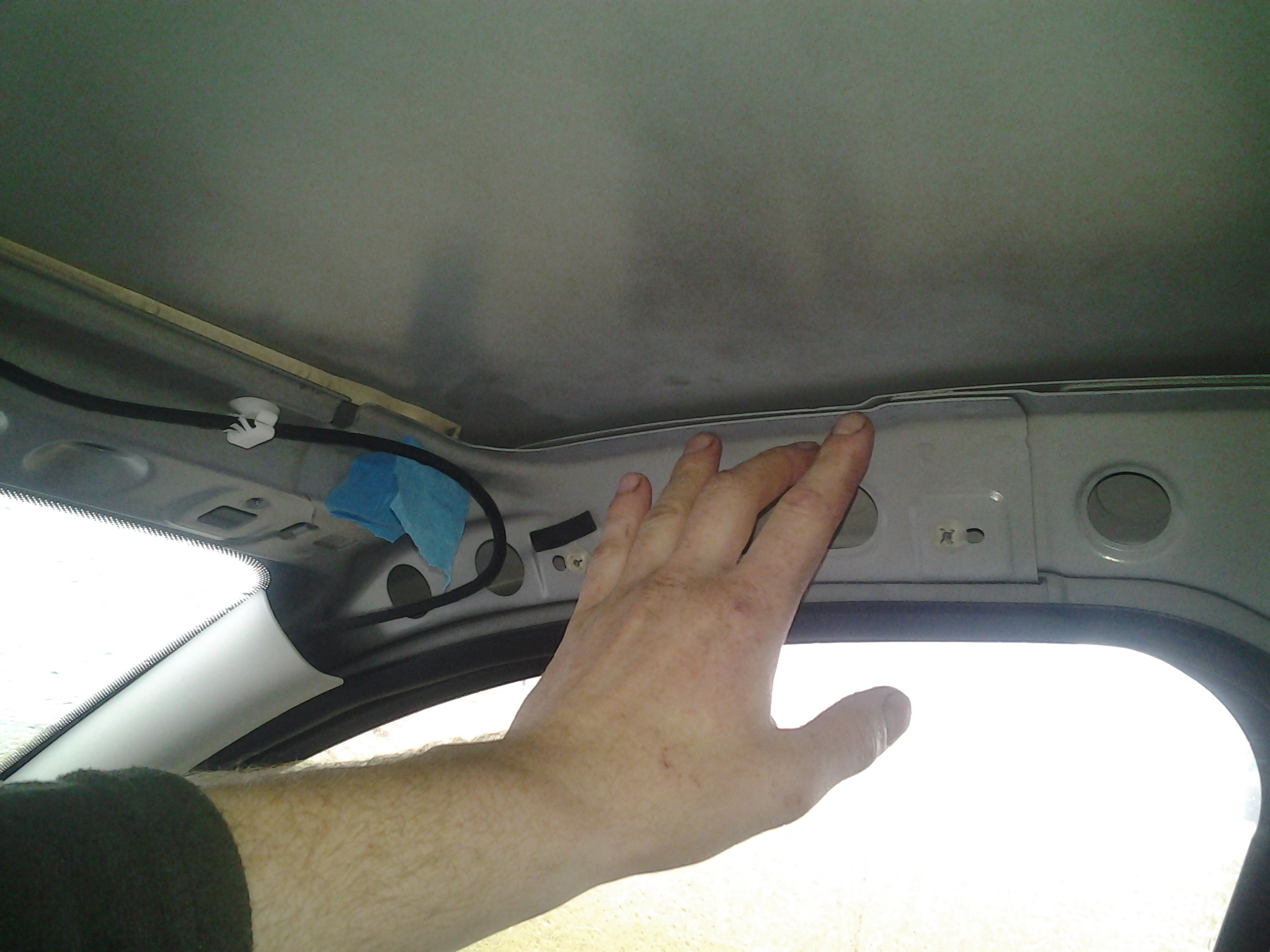

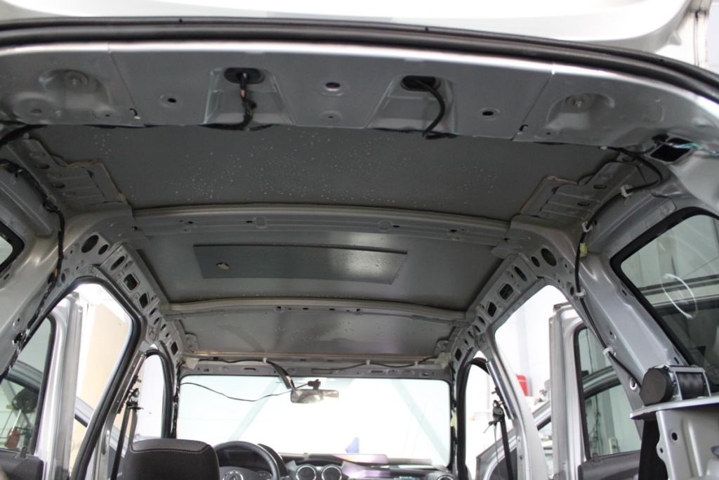

Старый 09.04.2014, 16:31   #9
Сообщение от Штык Посмотреть сообщение
может у кого то есть фотки крыши без обшивки в салоне
ID:	26006   Нажмите на изображение для увеличения
ID:	26007   Нажмите на изображение для увеличения

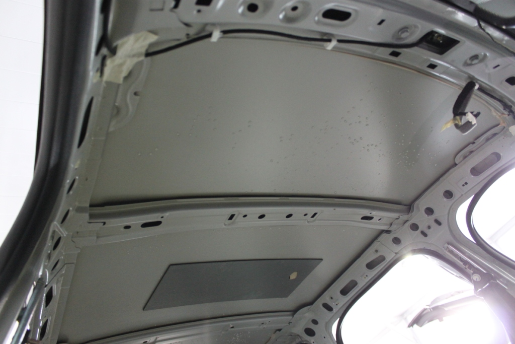

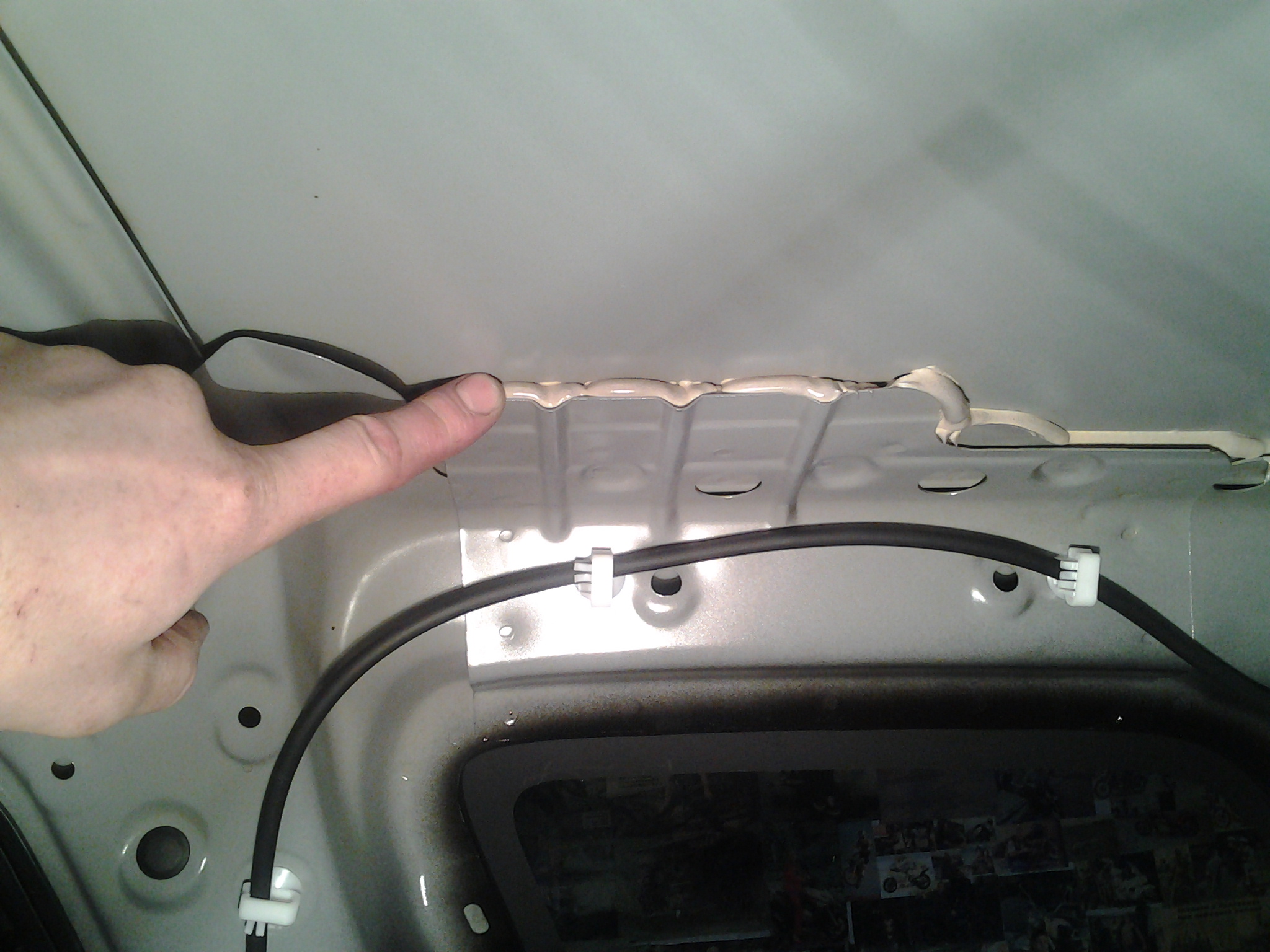

Разобрал я обшивку салона,что я там увидел,в передней части видны отливы под пластину крепления рейлинга,пластина туда я так понимаю подсовывается ,а вот с задним креплением пластины по засадней ,там все замазано герметиком,его надо будет как то удалять от туда и подсовывать пластину.Сейчас этап следующий ,заказываю пластины ,по прибытию их ко мне буду примерять,смотреть ,прикидывать.
Название: 2014-04-16 16.11.40.jpg
ID:	26237   Нажмите на изображение для увеличения
Название: 2014-04-16 19.32.06.jpg
ID:	26238   Нажмите на изображение для увеличения
Название: 2014-04-16 19.34.40.jpg
