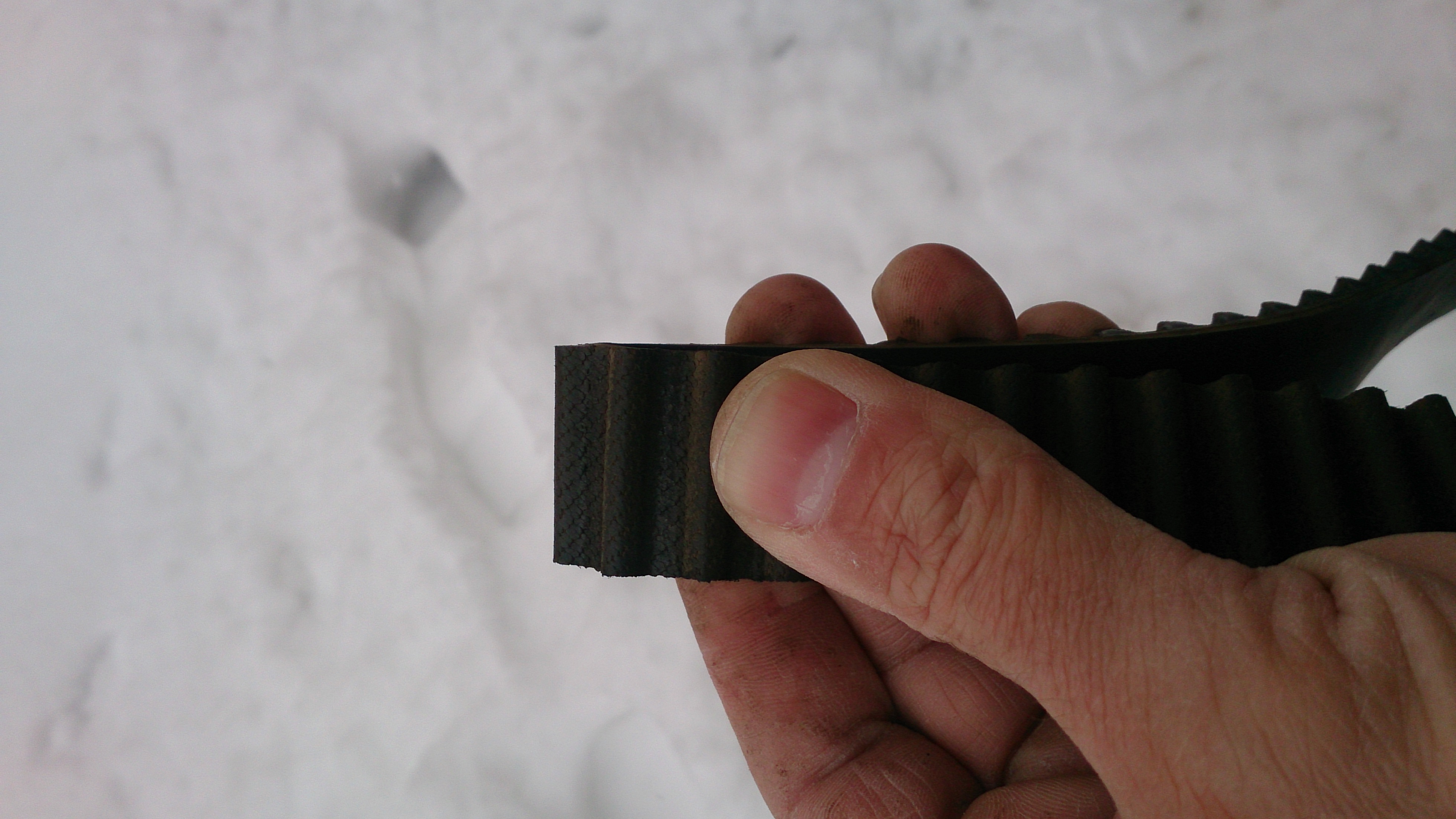

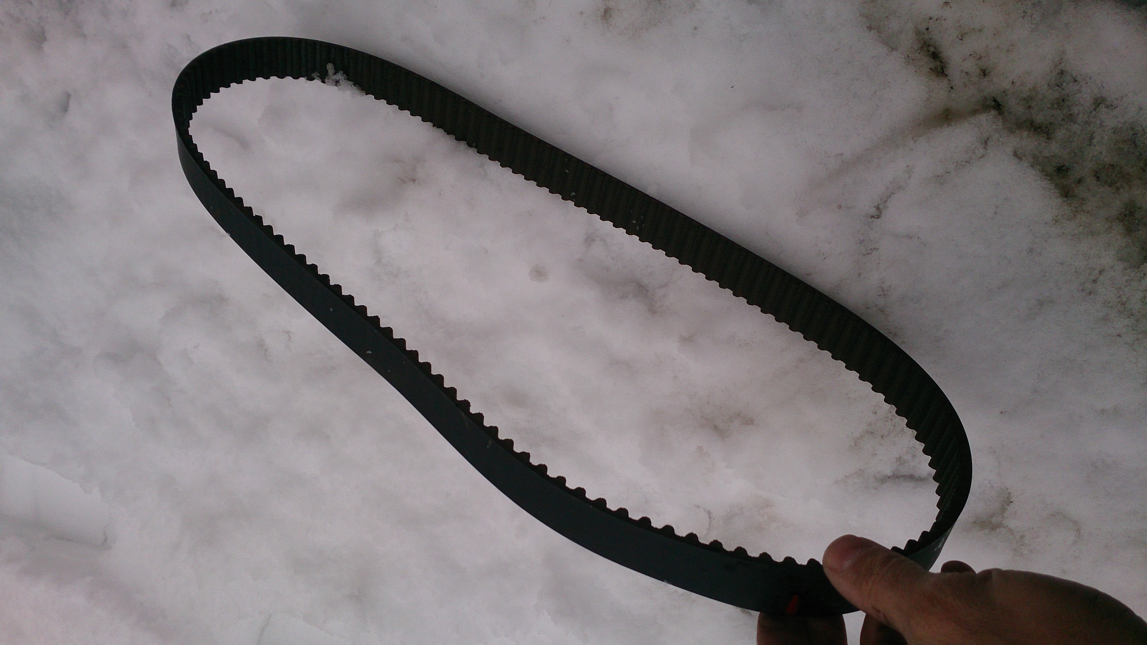

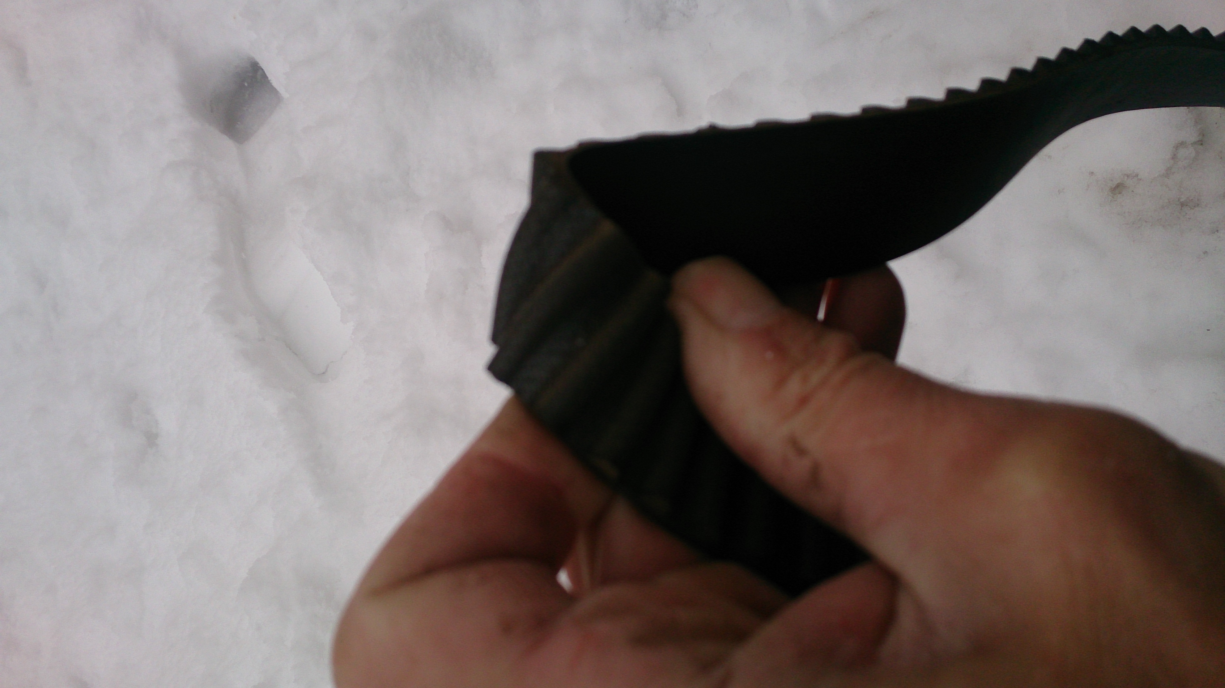

Делюсь практикой, может кому-то поможет сделать выбор.
Перед ТО-4 думал проходить у официалов или нет?
Главный затык из-за замены ГРМ с ценником по 36тр.
Поискал в инете, нашёл про странности с требованием ТО-4.
У нас замена ГРМ на 60 т\км, а в Европе на 120т\км.
Принял решение не быть "лохом" в тот раз, и так хватает по жизни...
Забил на официалов.
Но иногда мысли всплывали:
-А ну как что нибудь отвалится или грм порвётся?...
Короче на 90т\км пробега поменял грм, обошлось с оригиналом, заменой масла и работой в 10500р.
Фото ремня выкладываю, он потёртый но в отличном состоянии...
Рассмотрел его с мастерами и понял, можно было ездить до 120т\км
Я не лихач, пердний привод на автомате, эксплуатация в центральной полосе.
Пост для тех кто сомневается и ищет выбор

Старый 22.03.2016, 17:38   #26
Сообщение от stray-god Посмотреть сообщение
Где вы такие цены нашли? Год назад на дизеле обошлось в 15 тыс. и это с заменой топливного фильтра (не у дилера, а в клубном сервисе).
У нас уже около года, как 90 тыс.
Давно известна фраза: "рваный ремень практически всегда выглядит, как новый". Фото тоже приводились.
stray-god, спасибо за отзыв с фото! Но есть одно но, мы не можем заглянуть в стареющую структуру ремня, армирующего элемента этого ремня и чтобы его проконтролировать не разрушив его... Не просто так завод для России снизил межзаменный интервал ремня с Европейских 120 до Российских 60, а потом на 3х летнем опыте когда первые Росиийские машины начали подходить к другому рекомендуемому параметру) замене ремня по времени 4года!
Не забываем от внутренего напряжения от российских перепадов температур капрон стареет, а резина теряет пластификаторы...
Если к примеру ремень не порвёться (это когда клапанно-поршневой наступает кирдык), а кпримеру начнёт проскакивать на зуб-два-три и более....
