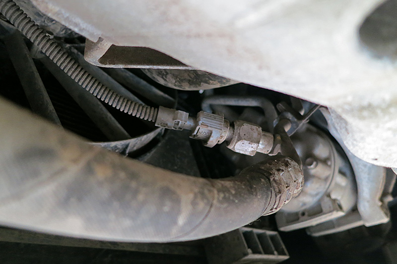

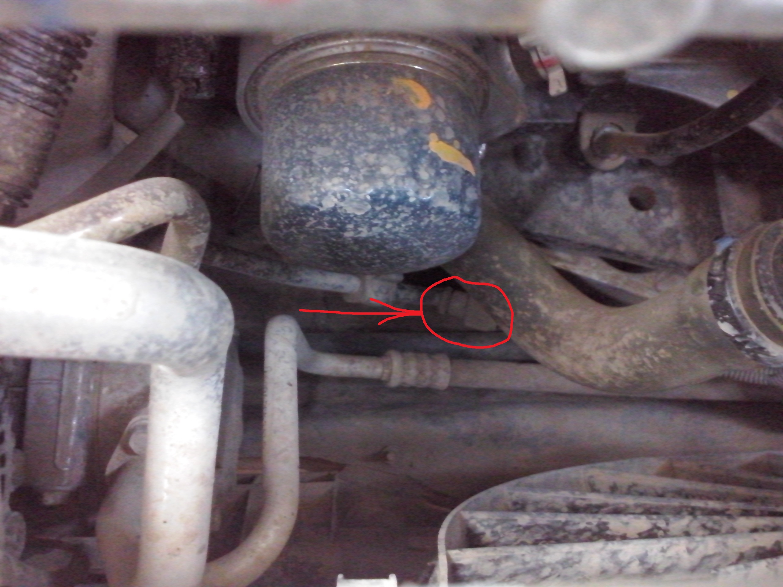

Старый 14.06.2015, 21:10   #126
Abeev1
Аватар для Abeev1
Регистрация: 14.09.2014
Авто: Пешкарус
Сообщений: 952
Abeev1 Abeev1 Abeev1
Есть датчик. Повышает обороты на ХХ, при повышении давления в ГУР. Он есть в насосе на всех РЕНО. http://www.youtube.com/watch?v=K-1Ih157K0U
Если обороты гуляют от поворота руля, то и заглушить думаю неисправный ГУР запросто сможет. Может и не совсем корректный пример. В прошлом месяце менял диодный мост в генераторе на Матизе. Знаете в чем проявила себя неисправность. Стартер не мог провернуть коленвал (из-за закороченного диода). Машина просто заглохла на ходу и все. Само собой там всего 50 л.с, я просто предполагаю неисправность перепускного клапана в насосе.

Старый 15.06.2015, 23:40   #128
Гы. Ну тут одно из двух: либо я совсем сляпой стал, либо у мну его нету. Буду смотреть еще раз.
Abeev1, на видео предлагают этот датчик заглушить, значит у коллеги дело не в нем.

Старый 16.06.2015, 10:43   #130
Abeev1
Аватар для Abeev1
Авто: Пешкарус
Сообщений: 952
Я у себя его сверху вижу. Вот фотка.

Старый 22.06.2015, 09:10   #131
Abeev1, А что это за датчик давления ГУР? У себя я не нашел...
О, Дим, спешал фо ю, вид снизу со снятой защитой
