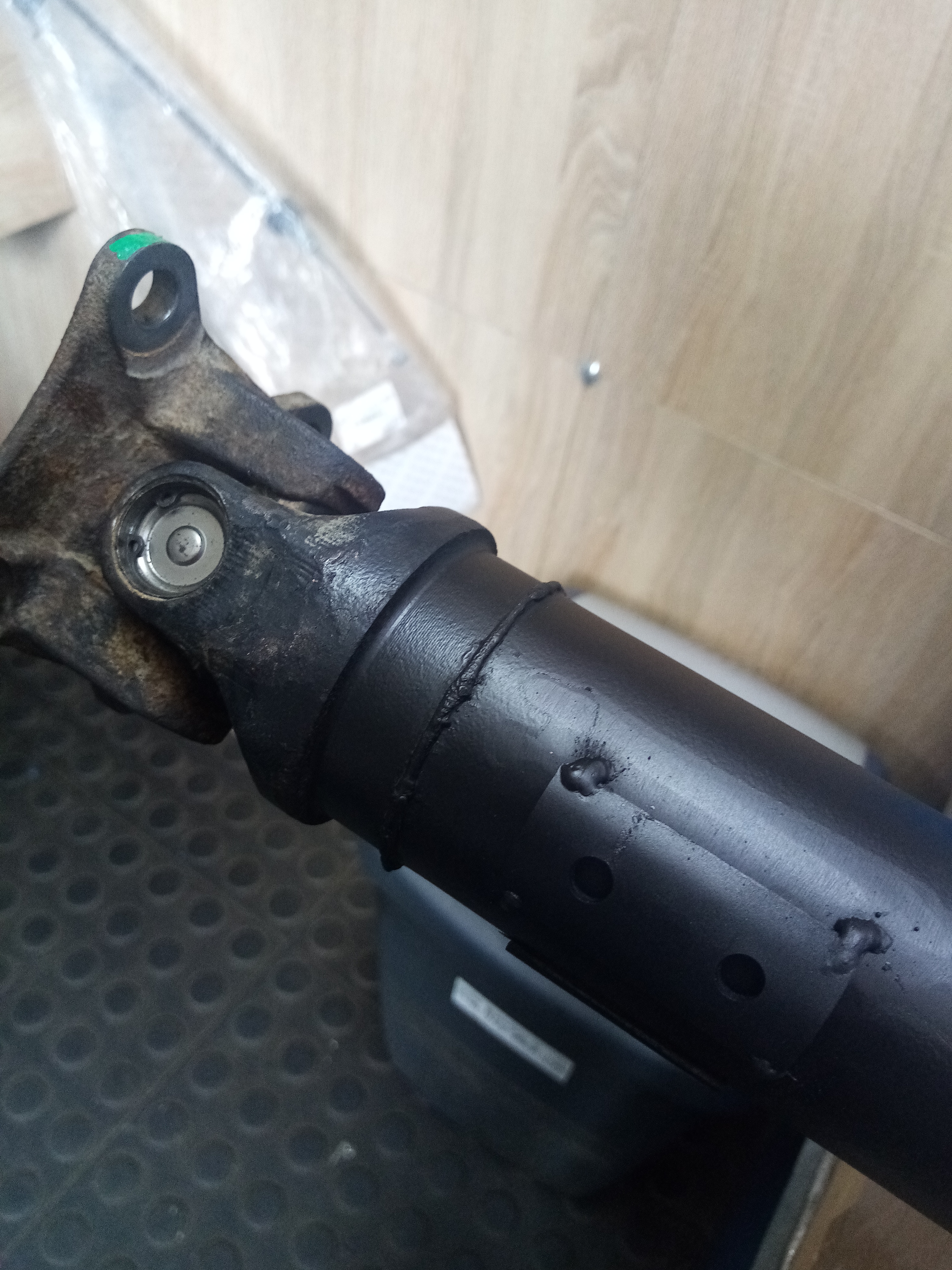

Начала люфтить передняя крестовина,что странно. Решил поменять сам,подскажите какую крестовину купить на замену,хорошую по качеству и не самую дорогую. Да и вообще,какие они бывают?
superserg-38 вне форума   Вверх Ответить с цитированием
Старый 28.12.2023, 16:33   #565
kval300
Регистрация: 23.04.2016
Адрес: Ростов на Дону
Сообщений: 1,978

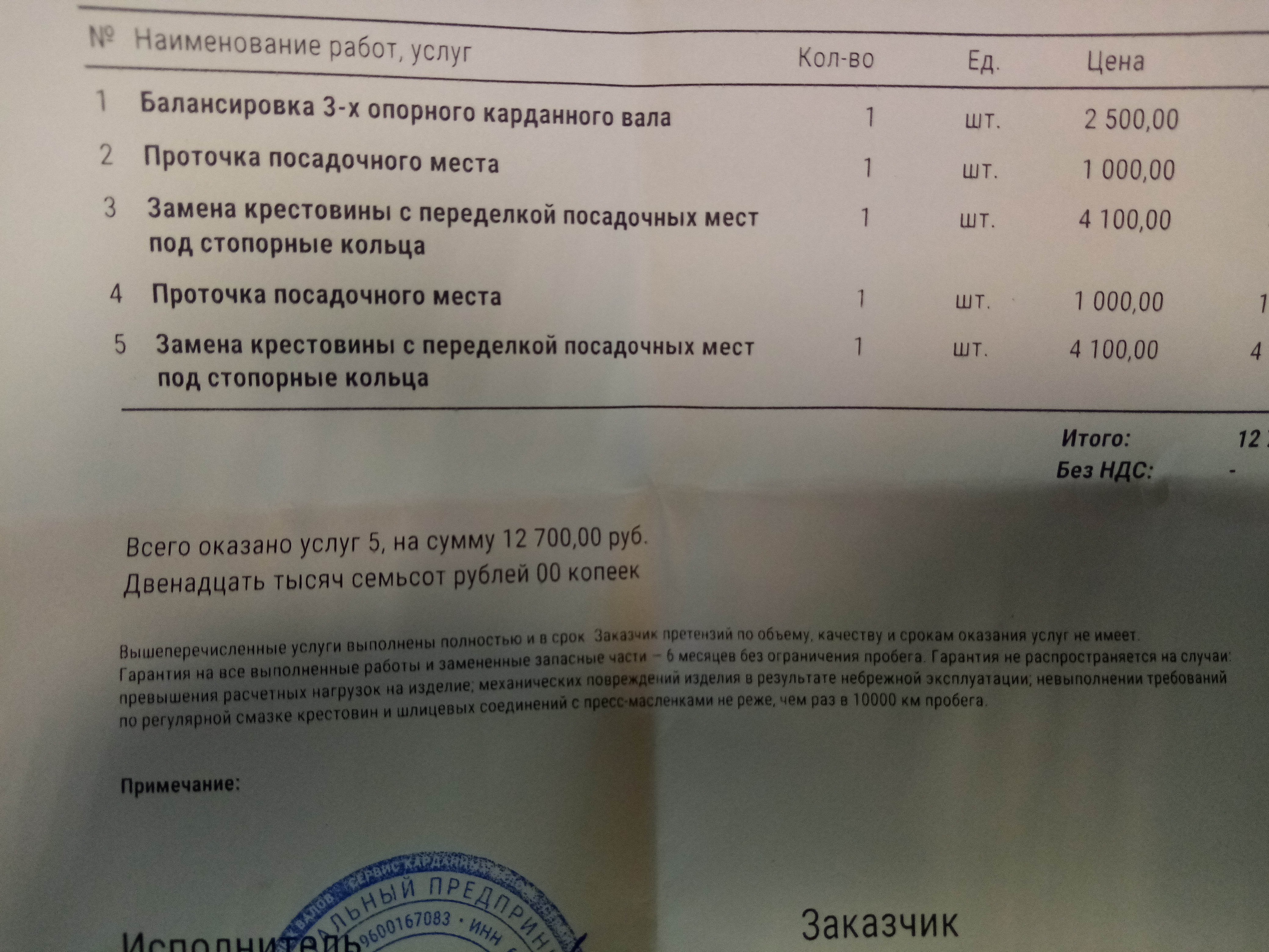

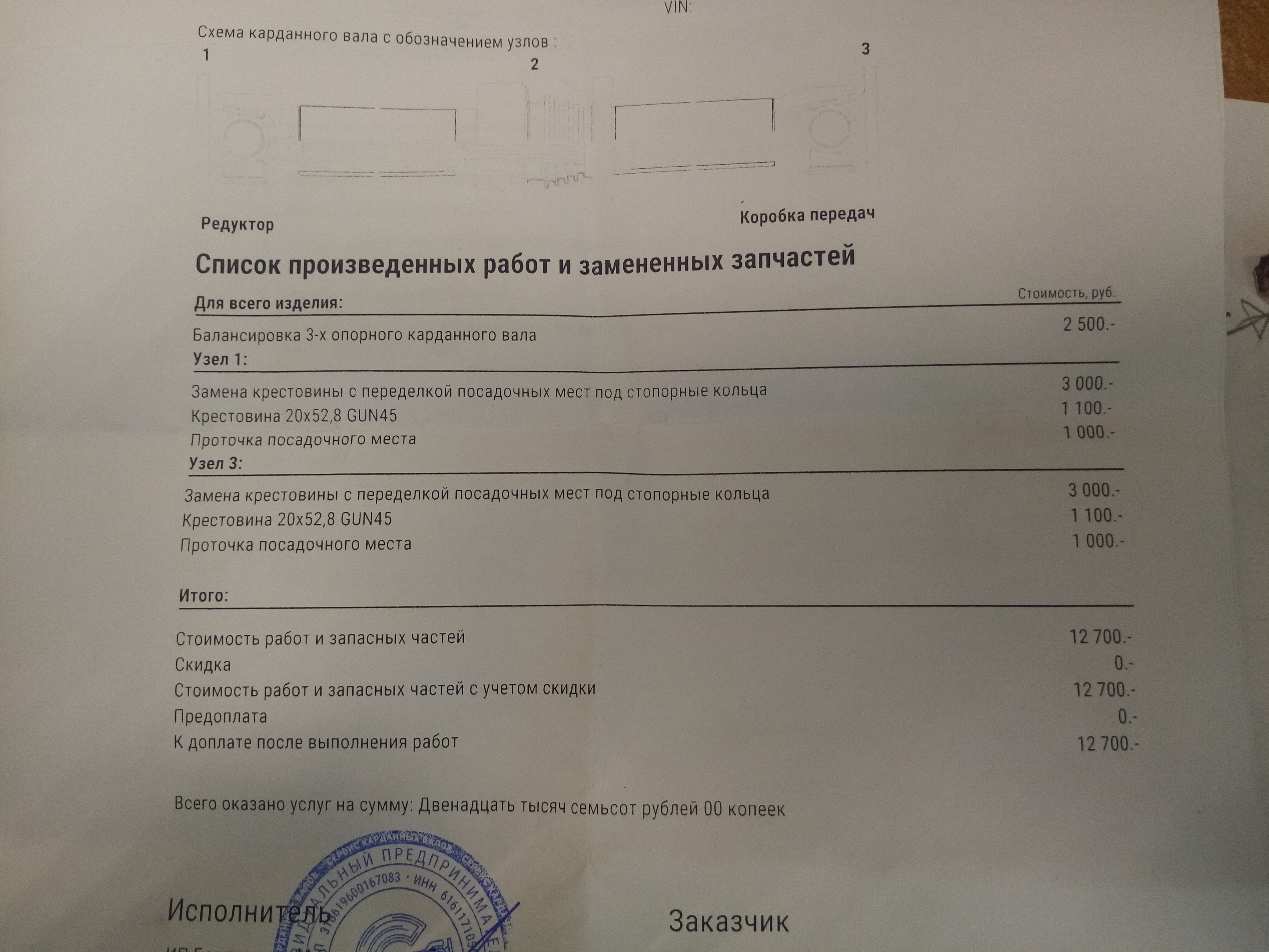

Лучше отдай ребятам, кто занимается ремонтом. развернут под крестовину от хонды и сделают проточки под стопорные кольца+ отбалансируют.Мне тыс 50-60 назад так сделали пока все в норме! Тфу 3 раза!!!

Это без стоимости самой крестовины?
Старый 28.12.2023, 22:54   #567
kval300
Сообщений: 1,978
С креставинами с обоими ,в счете же написано,+ балансировка.
