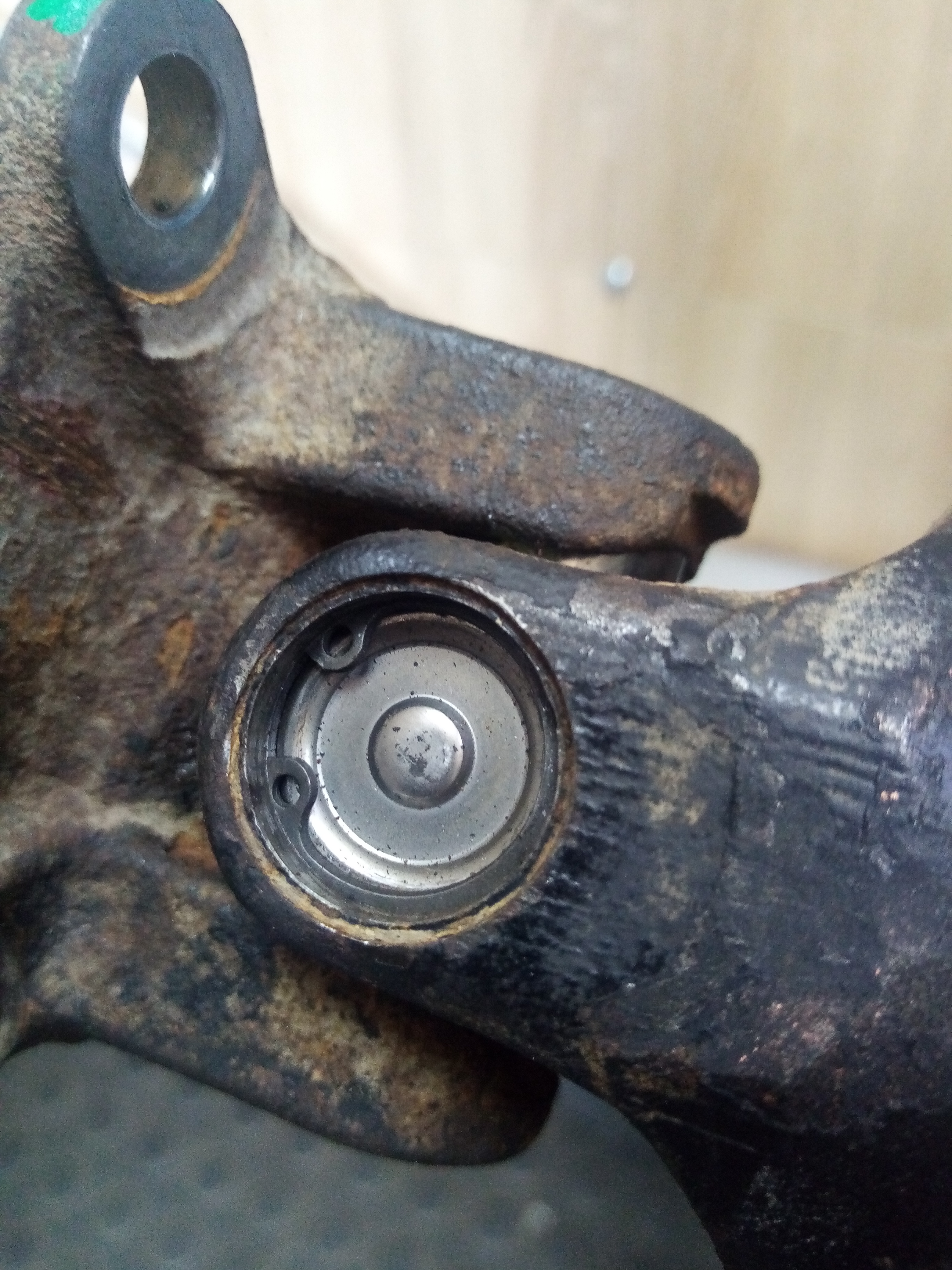

Сообщений: 682
70 тыс уже прошла TRIALLI CC538, передняя.
Она и сейчас есть https://exist.ru/Price/?pcode=cc538 Закреплена дистанционными шайбами, приваренными полуавтоматом Последний раз редактировалось onebar; 30.12.2023 в 00:10. |

Регистрация: 05.01.2020
Адрес: Домодедово
Сообщений: 100
Мне вот интересно,почему передняя первая и так рано,на 64000 км крикнула? Как правило задняя находится в более жёстких условиях эксплуатации. Кто то может предположить?
