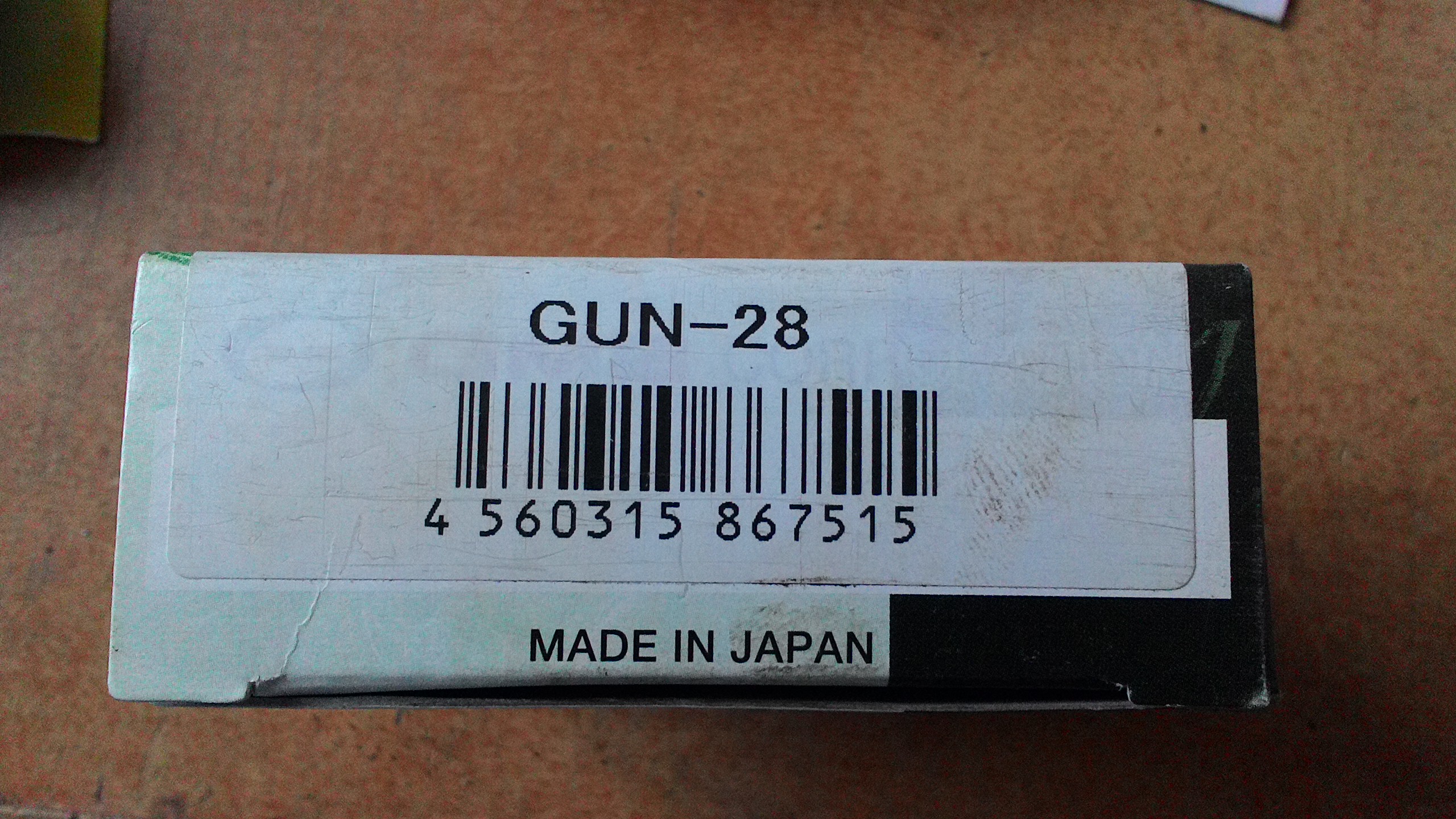

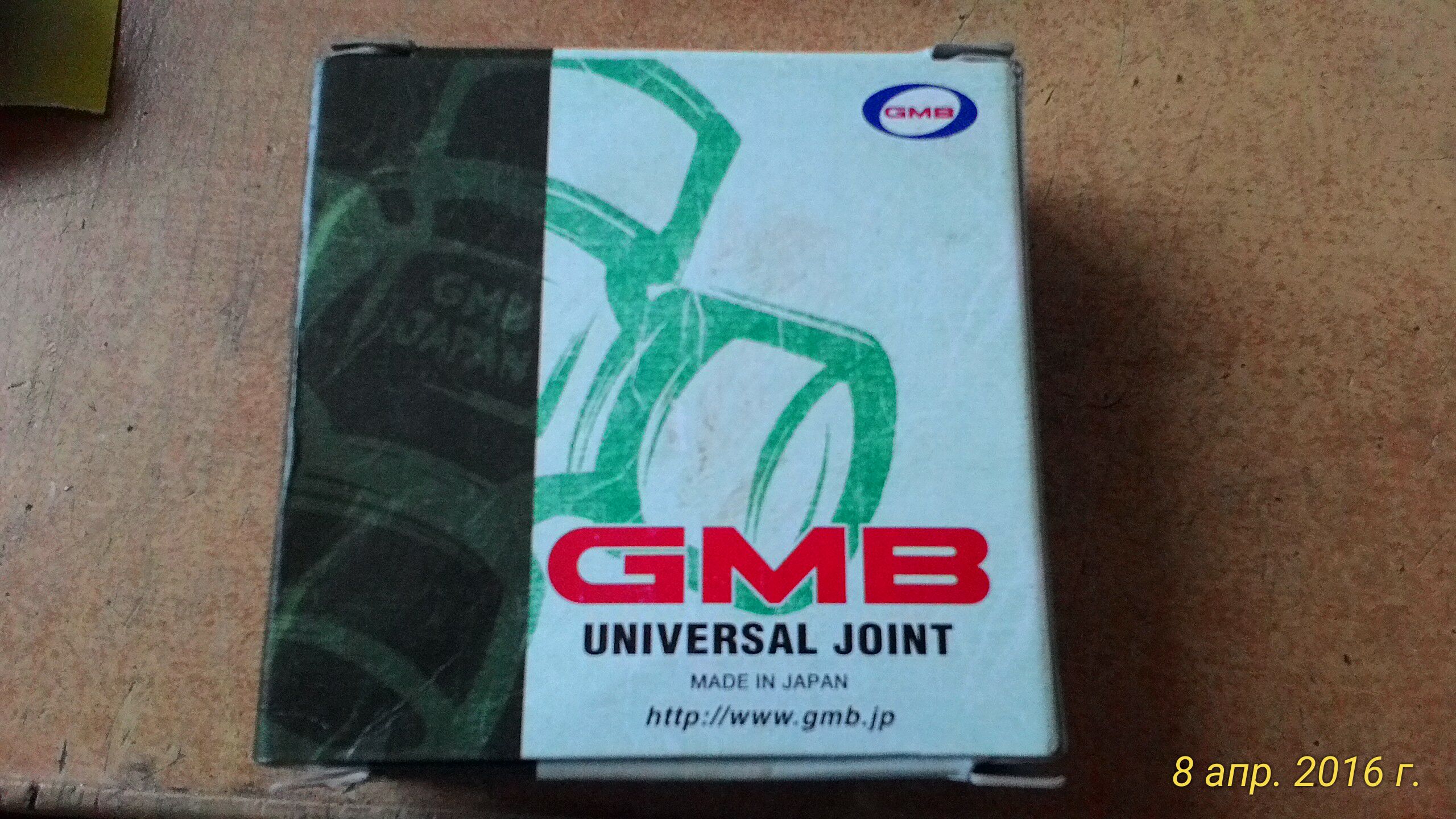

Вчера в Брянске, в ООО "РемЭксперт" восстановили кардан. Теперь обе крестовины разборные. Очень понравилось, как работают ребята. В 8-55 подъехал, в 9-05 уже начали снимать кардан, в 9-30 кардан был снят. Обе крестовины в хлам, под переделку, подвесной и шрус без замечаний. Ровно в 15-30 покинул сервис и взял курс на Смоленск.
Ценник: по 2,5 тыр за переделку каждой крестовины, 2,5 - балансировка, 800 р - снятьпоставить картан, по 700 р каждая крестовина. Всего 9,7 тыр.
Машинка даже из салона так не ехала. На скоростях выше 120 наблюдалась легкая вибрация и такая же вибрация была на 5-6 передаче при оборотах в районе 2 тыс, на 2,5 прекращалась. ОД говорил, что это норма для дизеля. Сейчас же эта "норма" исчезла. Разгонял до 140, играл передачами и оборотами. Все ровненько. Я доволен.
Старый 07.04.2016, 11:18   #105
Сообщений: 9,924
Они тебе подвесной , я так понял , не трогали? Если нет, то как быть потом?
А номера крестовин дали на замену? Что за фирму поставили ?
Старый 07.04.2016, 11:31   #106
Сообщений: 3,387
Коробочка из под крестовины в багажнике валяется. Посмотрю, тогда стукну.

Сообщений: 3,387
GUN-28
Длина [мм]: 38,00
Монтажный диаметр [мм]: 20,01
