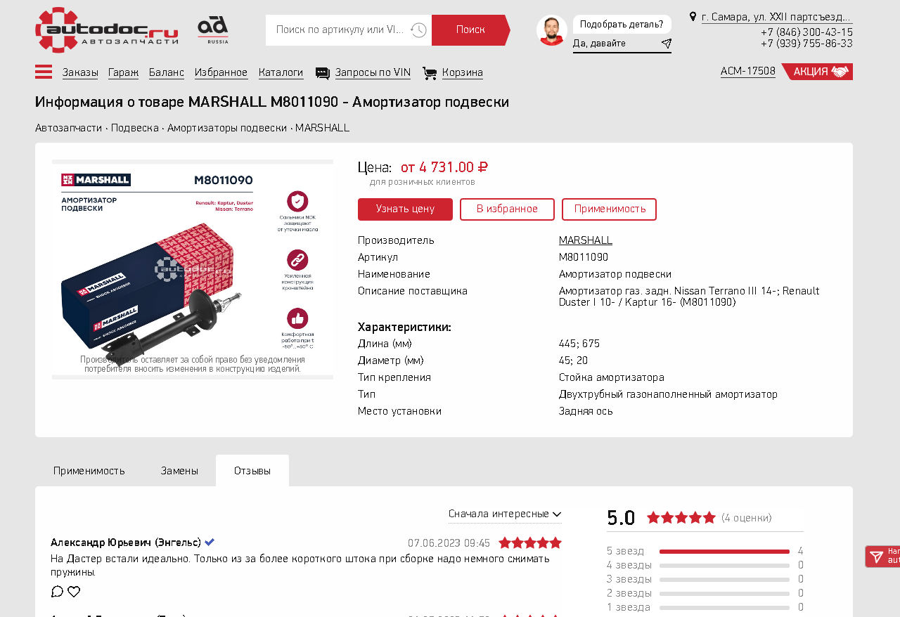

Сообщений: 200
arcadav
я бы такой не брал, работать будет но при максимальной загрузке шток будет упираться и может повредится
А как же это?
ID:	94986   Нажмите на изображение для увеличения
ID:	94987   Нажмите на изображение для увеличения
