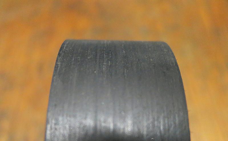

Не прошло и девяти лет, как заменил ремни, на 63 т. км все выглядят очень пристойно, продолжу настаивать, что при небольших пробегах в тепличных, преимущественно, отпускных трассовых условиях эксплуатации, смысла менять раз в четыре года не вижу.
ГРМ
Навесного
Ролики с подшипниками тоже все в идеале.
Последний раз редактировалось Strusto; 31.05.2021 в 09:46.
У навесного ролики поменял, или старые отревизировал?
Sane на форуме   Вверх Ответить с цитированием
Старый 31.05.2021, 18:05   #135
Не стал менять, крутятся мягко, только ремень новый поставил, уж, коль его купил

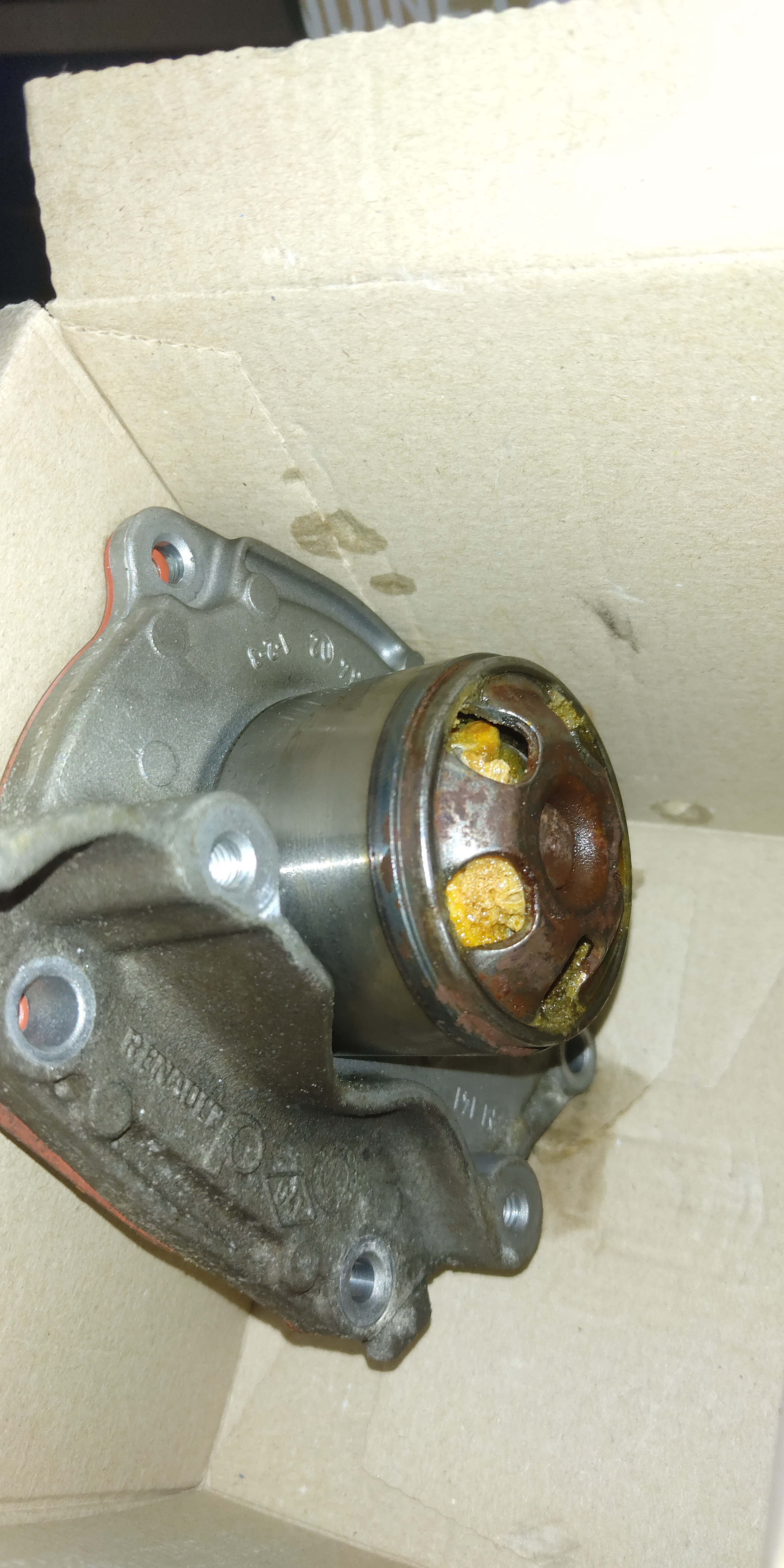

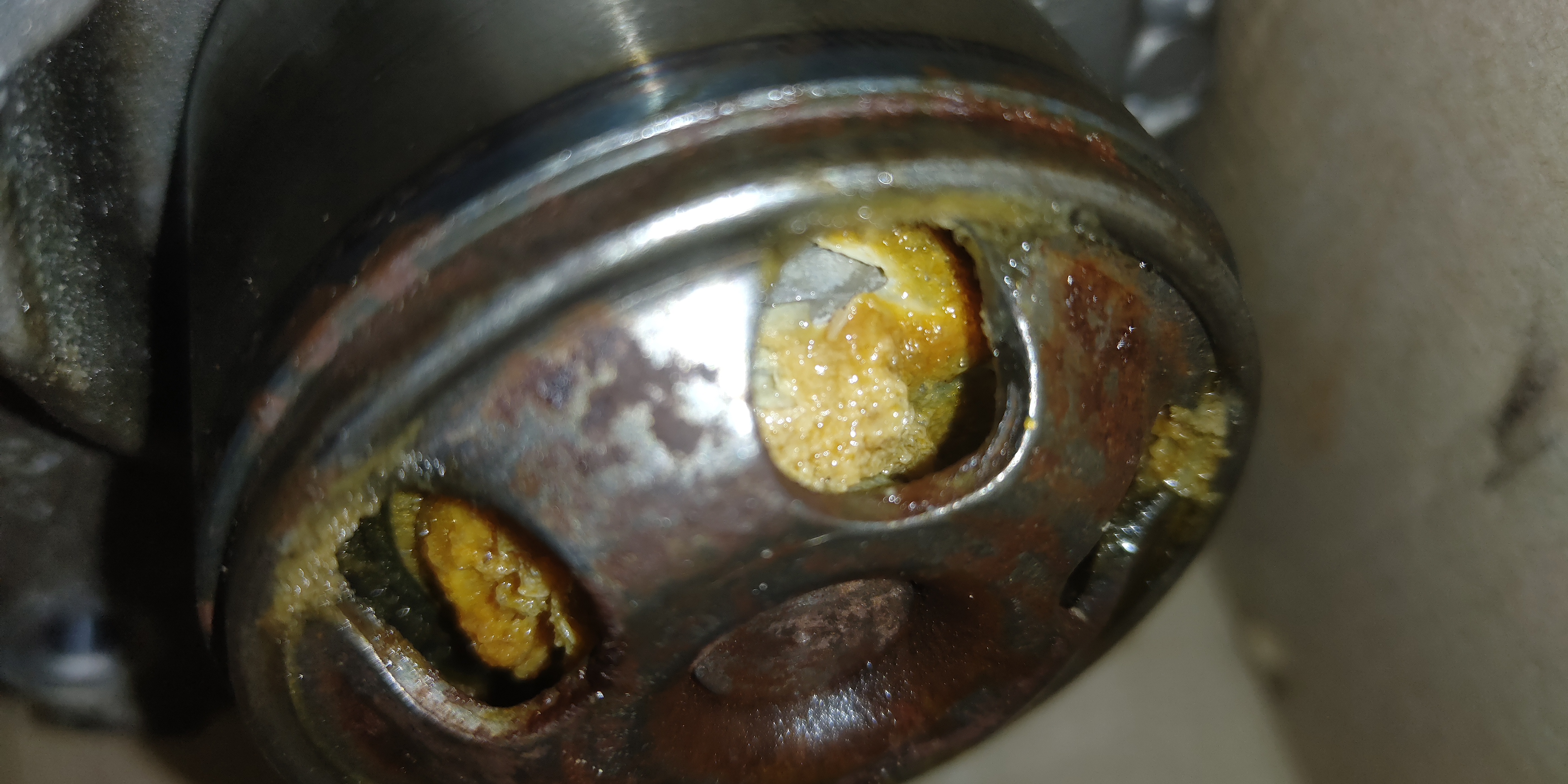

заменил вчера грм на своем 2.0, 8 лет и 55 тысяч пробега ( почти каждодневно машина ездит). меняли у официалов, оригинальный комплект грм, навесного ( включая натяжитель) и помпу. стоимость 370 уе ( 1090 белрублей).
помпу менять не планировал- слесарь настоял, сказал, что не нравится она ему, хотя вроде не течет. в шкиву есть какие то отложения похожие на смазку.
https://duster-clubs.ru/forum/attach...16789618971897
внешне всё выглядит отлично ( для своих лет). есть небольшой люфт и слышно шум от шариков при прокрутке в натяжном грм. в целом этот натяжной выглядит хуже всего- я даже не понял, как то разболтано. так же и ролик на натяжном агрегате сервисного ремня имеет небольшой люфт и шум при проворачивании, но на порядок всё лучше. думаю ездило бы ещё, но всё равно машина будет у меня ещё долго ( наверное).
так же сообщили, что была "откручена" ( не до конца) пробка на АККПП, и видно, что вытекало масло. уровень они проверили, сказали всё в норме. спасибо за перелив на заводе.
ну, и приговорили рулевые наконечники((( лемфейдер отходил 20 тысяч городских ям.

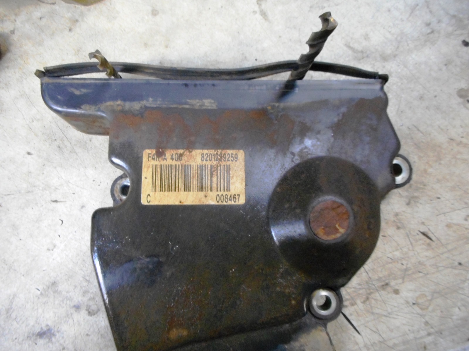

Что-то не кто не пишет о состоянии уплотнительной резинки на крышке ГРМ-2л. Она как замедленная бомба, если оторвётся, то попадет под ремень ГРМ, и как следствие перескок ремня. У меня на пробеге 60тыс. эта резинка оторвалась в двух местах, оторвал её от греха подальше.
