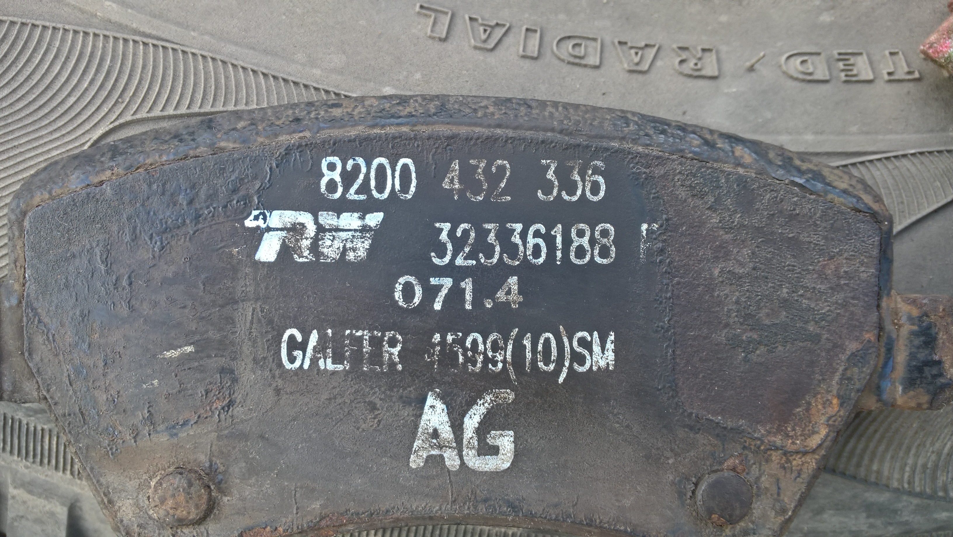

Добрый вечер!
Дастер 2014 г.в. 1.6 4х4 передние колодки не менялись, остаточная толщина примерно 4 мм, пробег 46000 км.
Подскажите пожалуйста, какие лучше ставить? (название, артикул)
Родные вроде TRW, по артикулу бьются как BMW миникупер, фото прилагается. В экзисте отсутствуют.
