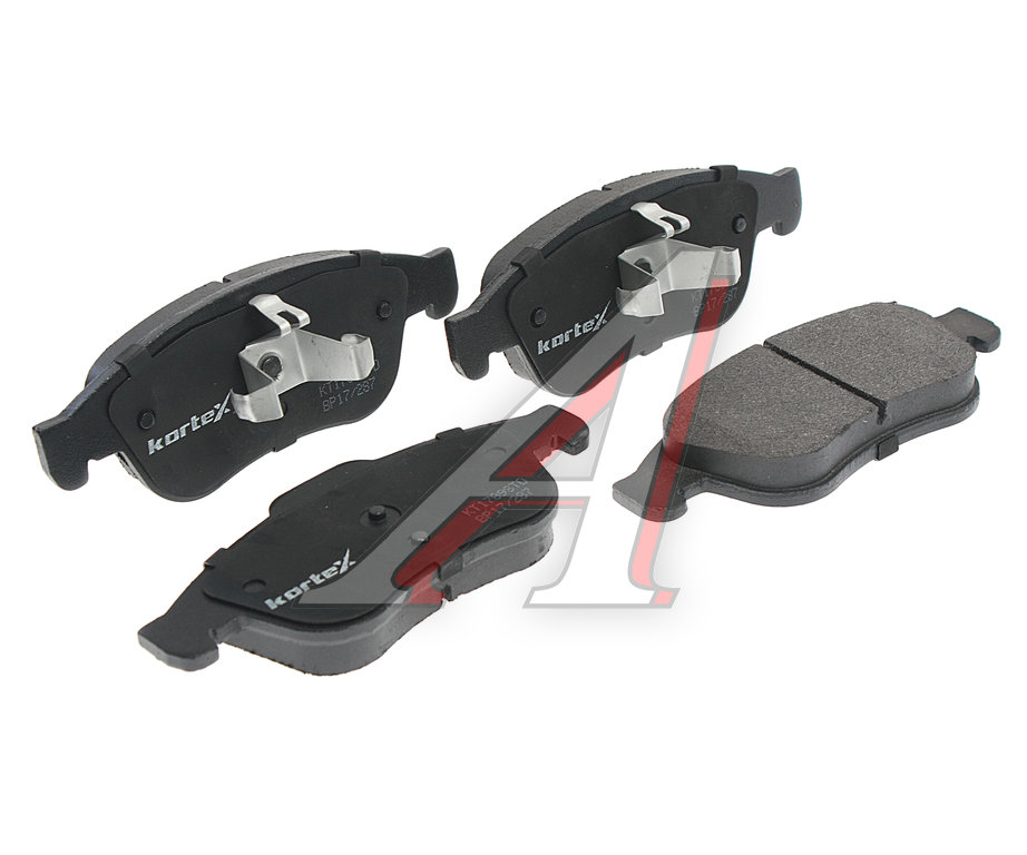

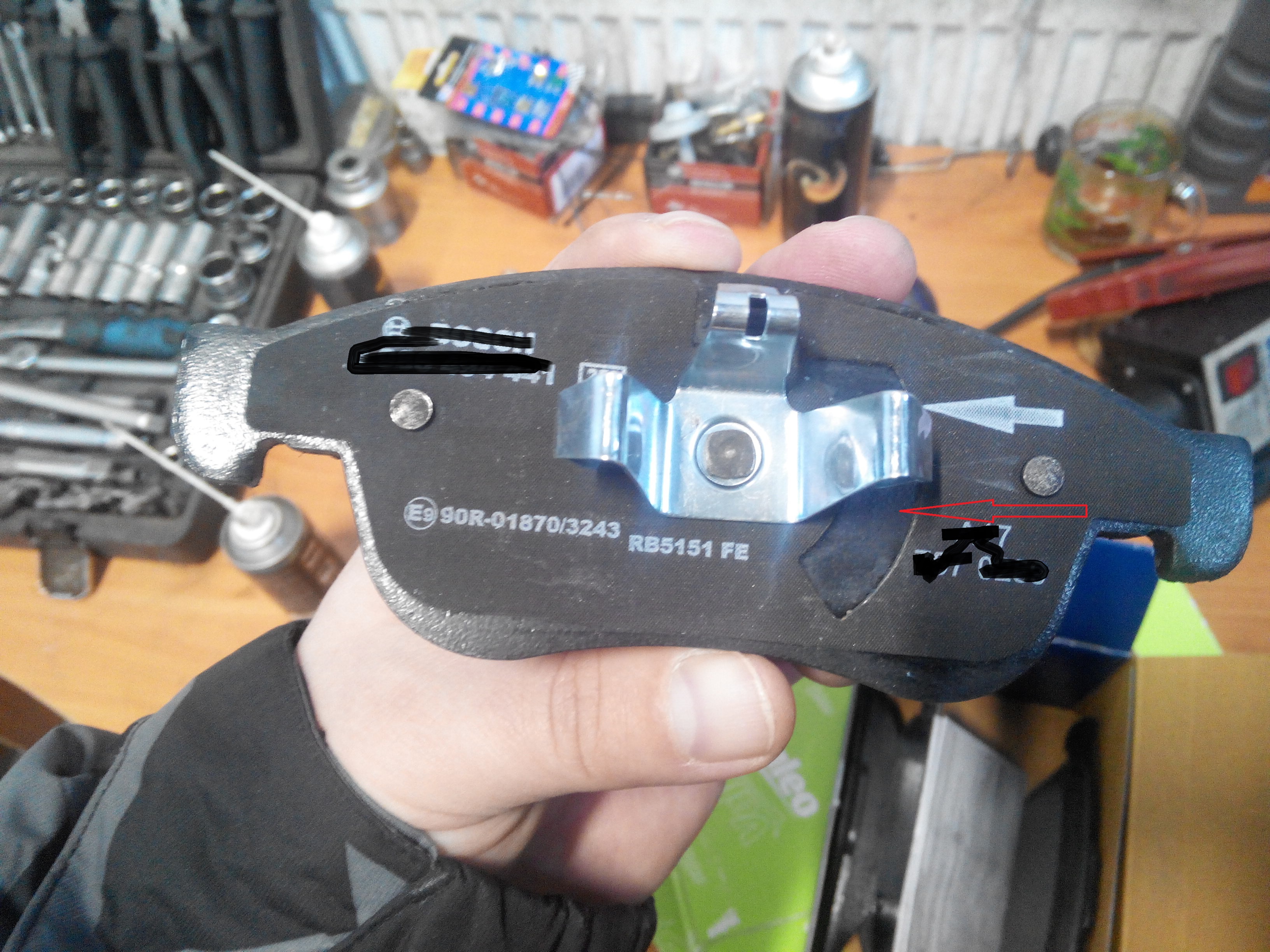

Старый 23.07.2018, 14:48   #1111
Панда
Аватар для Панда
Регистрация: 19.10.2015
Адрес: Люберцы
Авто: Маруся Luxe Privilege 4х4, 2Л, АКПП
Сообщений: 141
Панда
Всем привет!!!
В субботу поменял торм. колодки.
Взял KORTEX KT1789STD.
Но одно все смущает, на родных и вот на этом фото есть вырез, на тех что поставил его нет. Он для чего???
Или я взял не те колодки???
Последний раз редактировалось Панда; 23.07.2018 в 14:52.
Панда вне форума   Вверх Ответить с цитированием
Старый 23.07.2018, 14:55   #1112
Панда
Аватар для Панда
Адрес: Люберцы
Сообщений: 141
Панда
Вот они
Старый 23.07.2018, 15:28   #1113
Mishal
Аватар для Mishal
Имя: Михаил
Регистрация: 26.12.2015
Авто: Duster 2.0 АКПП, 4х4, 2015г. Аркана 1.6 2WD 2017г
Сообщений: 109
Mishal
Вырез есть не у всех моделей.
Некоторые считают, что он снижает писк от трения.
Не парься!
Mishal вне форума   Вверх Ответить с цитированием
