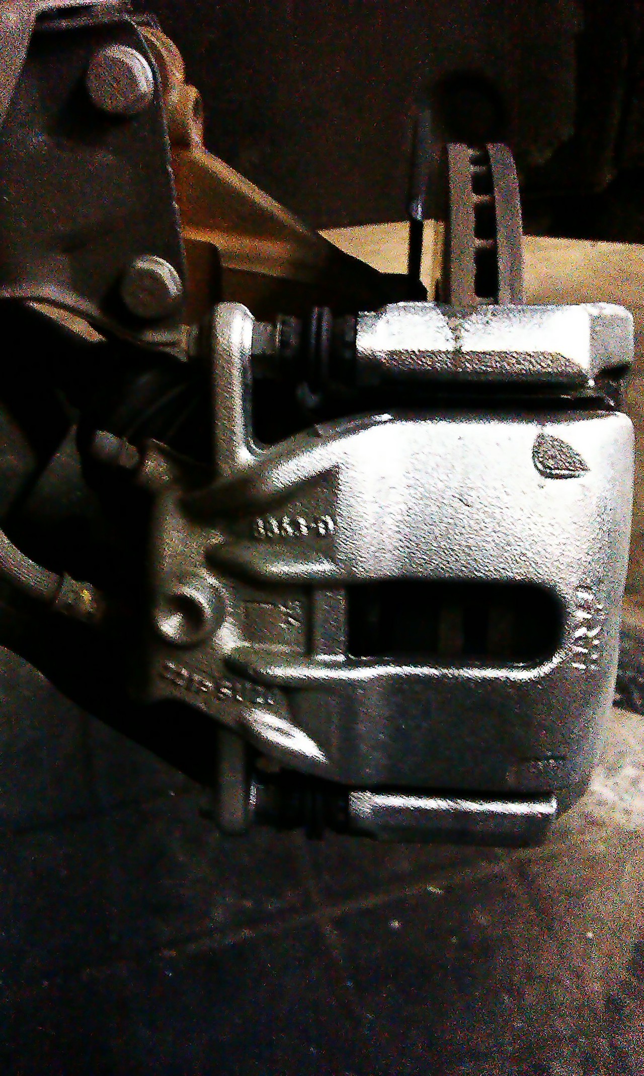

Ненененене, это на 1.6 монопривод! Не повторяйте моей ошибки! Для "больших" суппортов колодки идут под номером DP22023. Этот номер можно увидеть на колодке, если пристально рассмотреть фотографии тут на драйве.
More, исправь, пожалуйста, своё сообщение, а то ведь кто-то закажет не проверив, как я

Сообщение от alexxprg Посмотреть сообщение
Исправил. Действительно, на фото номер на колодке DP22023.
