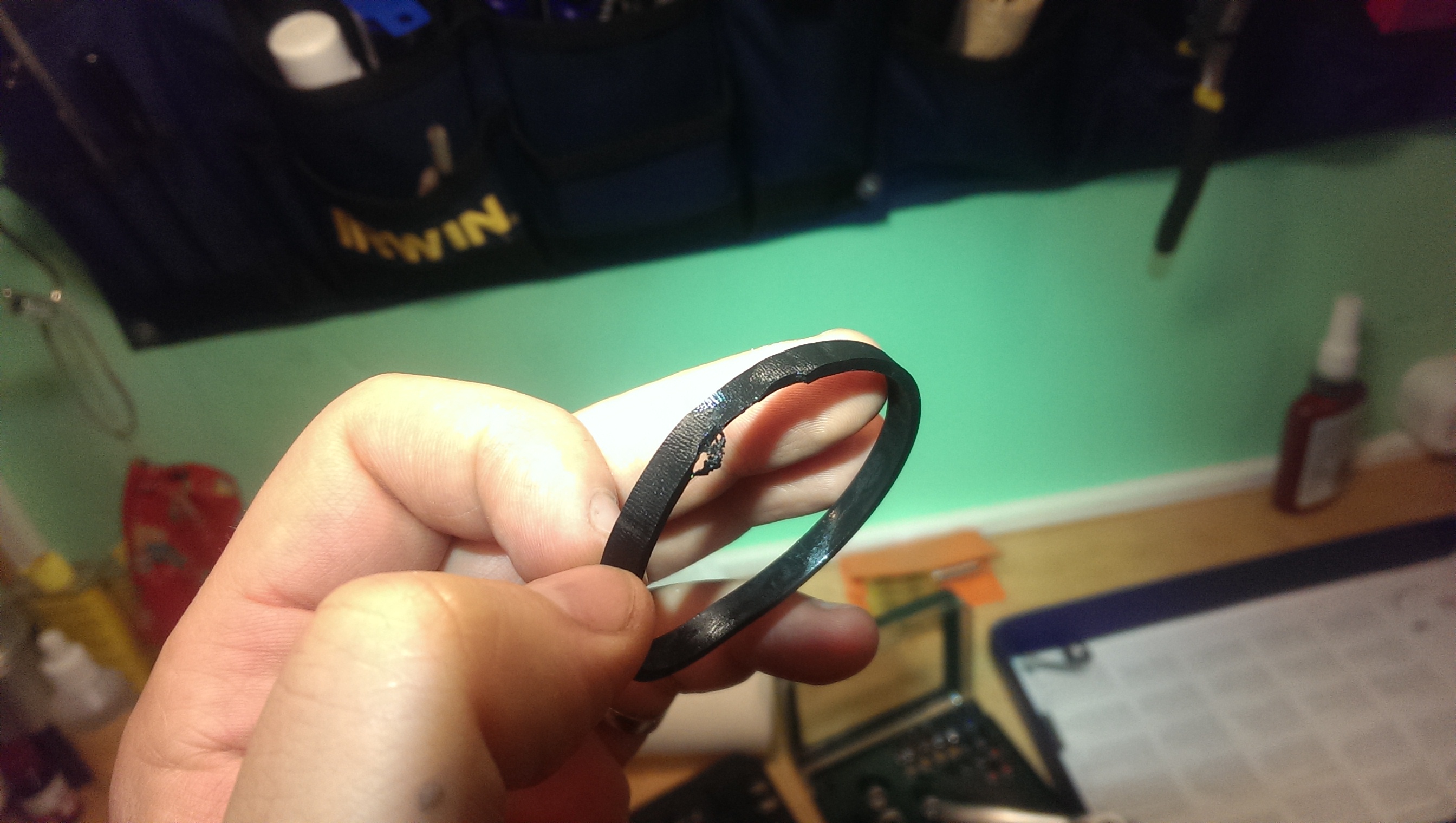

Через месяц после установки VERNETa начал замечать падение уровня антифриза. Сначала грешил на шланги, думал, может что где не дотянул...
В итоге "вышел" на резинку термостата.
Это резинка вернетовская. Не знаю, что это такое с ней стряслось... В момент установки была целая 100%!!!
В итоге поставил родную, которую по счастью никуда не выкинул!
