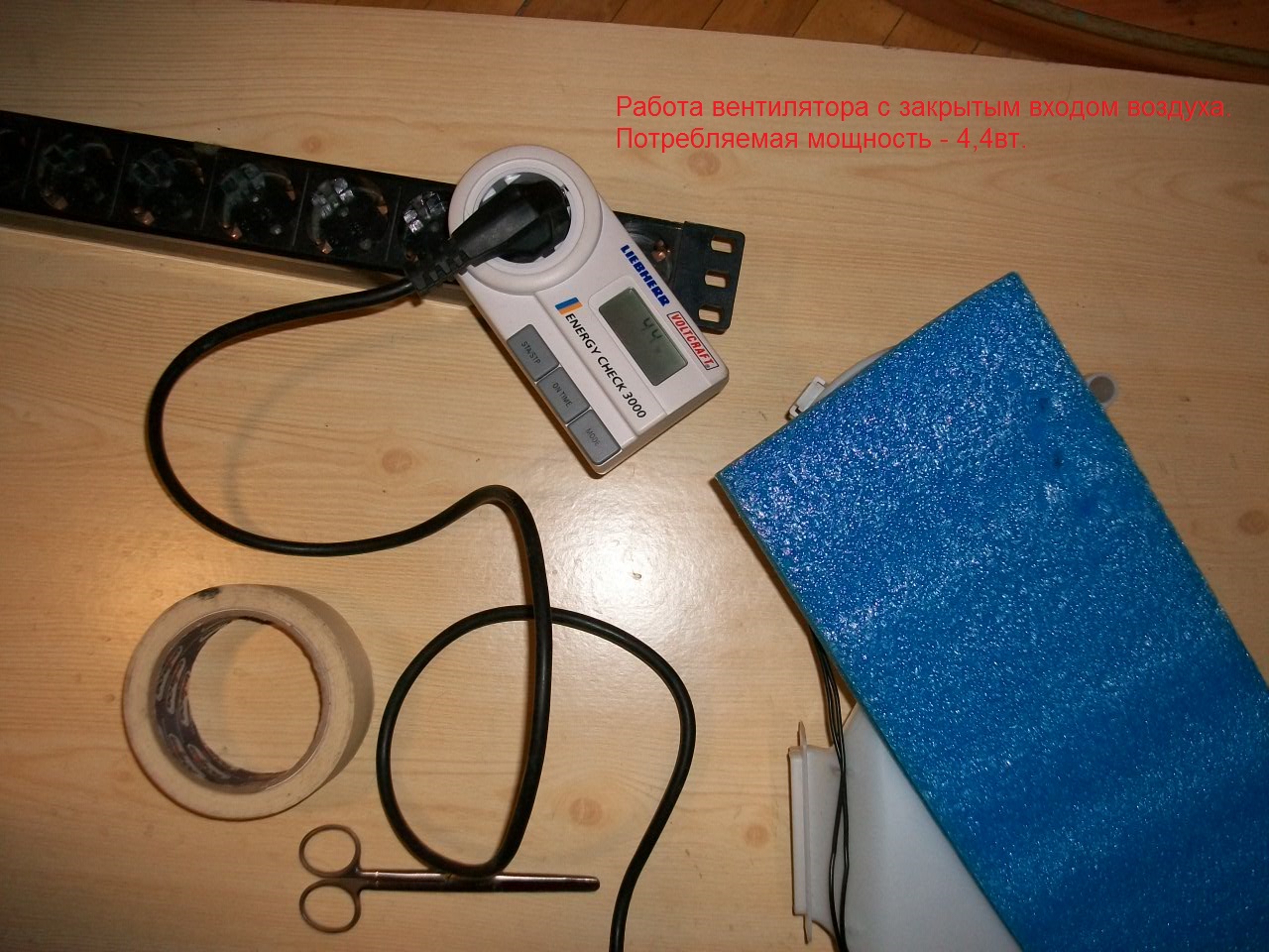

Всё, эксперимент поставлен. Результаты на фото. Кто не верит или сомневается - можно подъехать и повторить. Опыт проводился троекратно. В случае засора фильтра перед всасыванием - потребляемая мощность уменьшается. В случае засора фильтра на линии нагнетания - потребляемая мощность уменьшается незначительно.

Так что при засоре фильтра до вентилятора или даже после, в любом случае потребляемый ток уменьшается, поскольку количество перемещаемого воздуха, а значит и работа - уменьшается.
