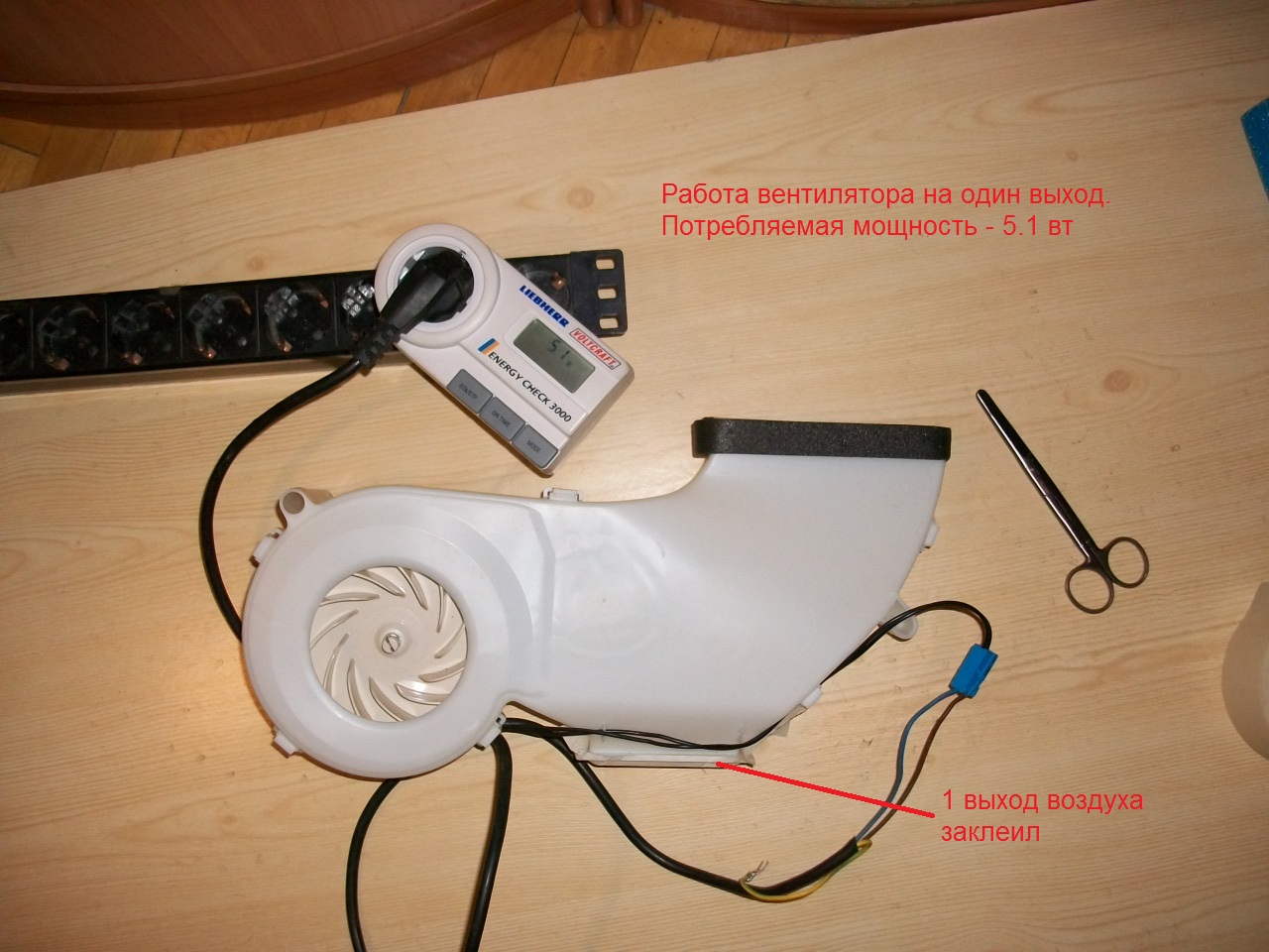

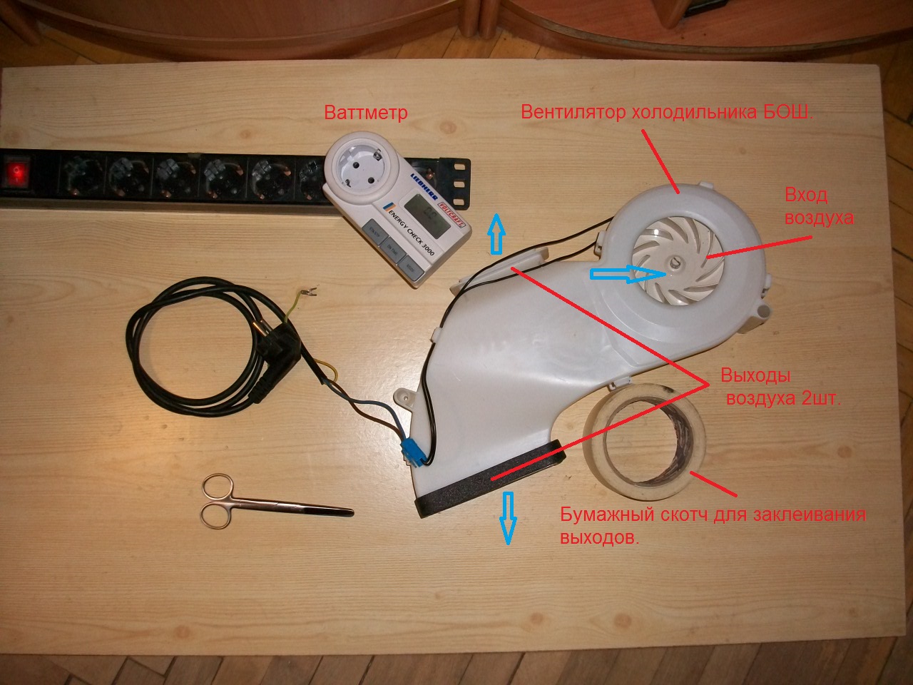

Всё, эксперимент поставлен. Результаты на фото. Кто не верит или сомневается - можно подъехать и повторить. Опыт проводился троекратно. В случае засора фильтра перед всасыванием - потребляемая мощность уменьшается. В случае засора фильтра на линии нагнетания - потребляемая мощность уменьшается незначительно.
А теперь тоже самое, но с двигателем постоянного тока, или, в вашем случае, измерьте реактивную составляющую или полную мощность.
Я считаю все электрические показатели вторичны. Первична нагрузка на валу электродвигателя (постоянного или переменного тока), все остальные показатели меняются в зависимости от этой нагрузки. имхо.
Опыт с Вашими вводными () попробуйте провести самостоятельно. Если получите другие показатели (тренды) - обсудим.
P.S. Хотя с постоянным током можно что нибудь замутить. Есть электродвигатель вентилятора 12в постоянки для этого корпуса вентилятора, но он слишком маломощный для измерителя мощности. Если найду источник питания, амперметр постоянного тока и вентилятор по-мощнее - попробую.
Вы ошибаетесь. У двигателей переменного тока, как правило асинхронных, особенно малой мощности очень низкий косинус, поэтому при номинальной мощности и на холостом ходу реактивная мощность практически не меняется, а за счет большого скольжения увеличивается реактивная составляющая, которую не измерит ваш прибор. С двигателями постоянного тока все гораздо проще в плане замера мощности.
Я опыты проводил лет 15 назад на кафедре Электроприводов в политехе. Хватило.
