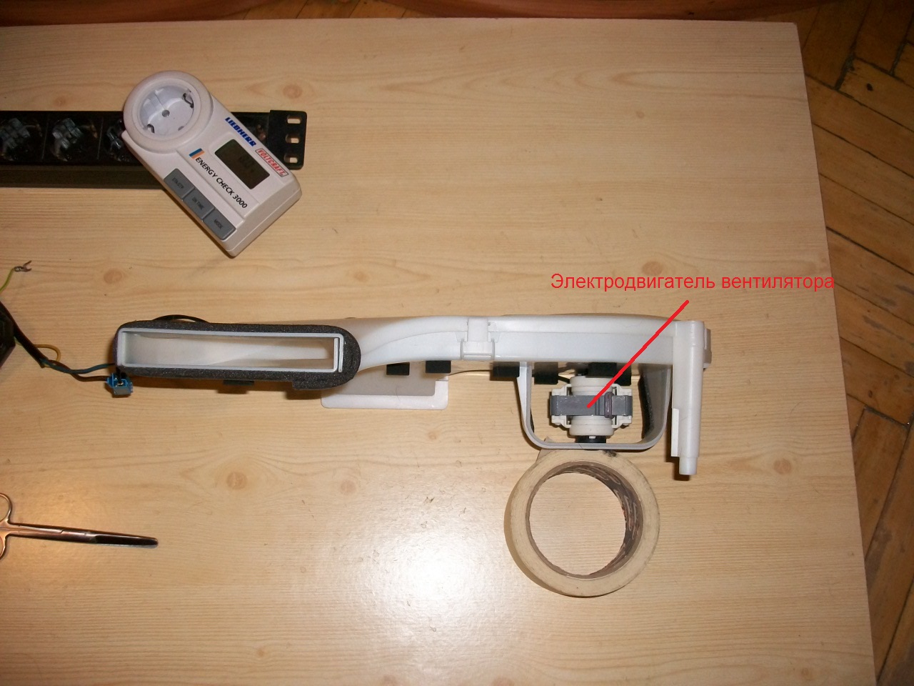

Всё, эксперимент поставлен. Результаты на фото. Кто не верит или сомневается - можно подъехать и повторить. Опыт проводился троекратно. В случае засора фильтра перед всасыванием - потребляемая мощность уменьшается. В случае засора фильтра на линии нагнетания - потребляемая мощность уменьшается незначительно.
А теперь тоже самое, но с двигателем постоянного тока, или, в вашем случае, измерьте реактивную составляющую или полную мощность.
Я считаю все электрические показатели вторичны. Первична нагрузка на валу электродвигателя (постоянного или переменного тока), все остальные показатели меняются в зависимости от этой нагрузки. имхо.
Опыт с Вашими вводными () попробуйте провести самостоятельно. Если получите другие показатели (тренды) - обсудим.
P.S. Хотя с постоянным током можно что нибудь замутить. Есть электродвигатель вентилятора 12в постоянки для этого корпуса вентилятора, но он слишком маломощный для измерителя мощности. Если найду источник питания, амперметр постоянного тока и вентилятор по-мощнее - попробую.

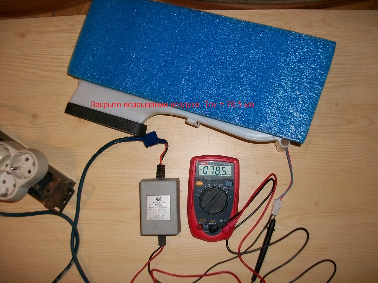

Старый 02.12.2016, 20:03   #60
ХОЧУ
Аватар для ХОЧУ
Имя: Владимир.
Регистрация: 25.12.2012
Сообщений: 1,296
ХОЧУ ХОЧУ ХОЧУ ХОЧУ ХОЧУ ХОЧУ
Так что при засоре фильтра до вентилятора или даже после, в любом случае потребляемый ток уменьшается, поскольку количество перемещаемого воздуха, а значит и работа - уменьшается.
В подтверждение... В продолжение... Для любознательных.
Очередной эксперимент с электродвигателем постоянного тока (не щёточный).
"Опыт проводился троекратно. В случае полного засорения фильтра перед всасыванием - потребляемый ток уменьшается почти вдвое. В случае полного засорения фильтра на линии нагнетания - потребляемый ток уменьшается незначительно".
Результаты на фотографиях. Цифры усреднённые.
