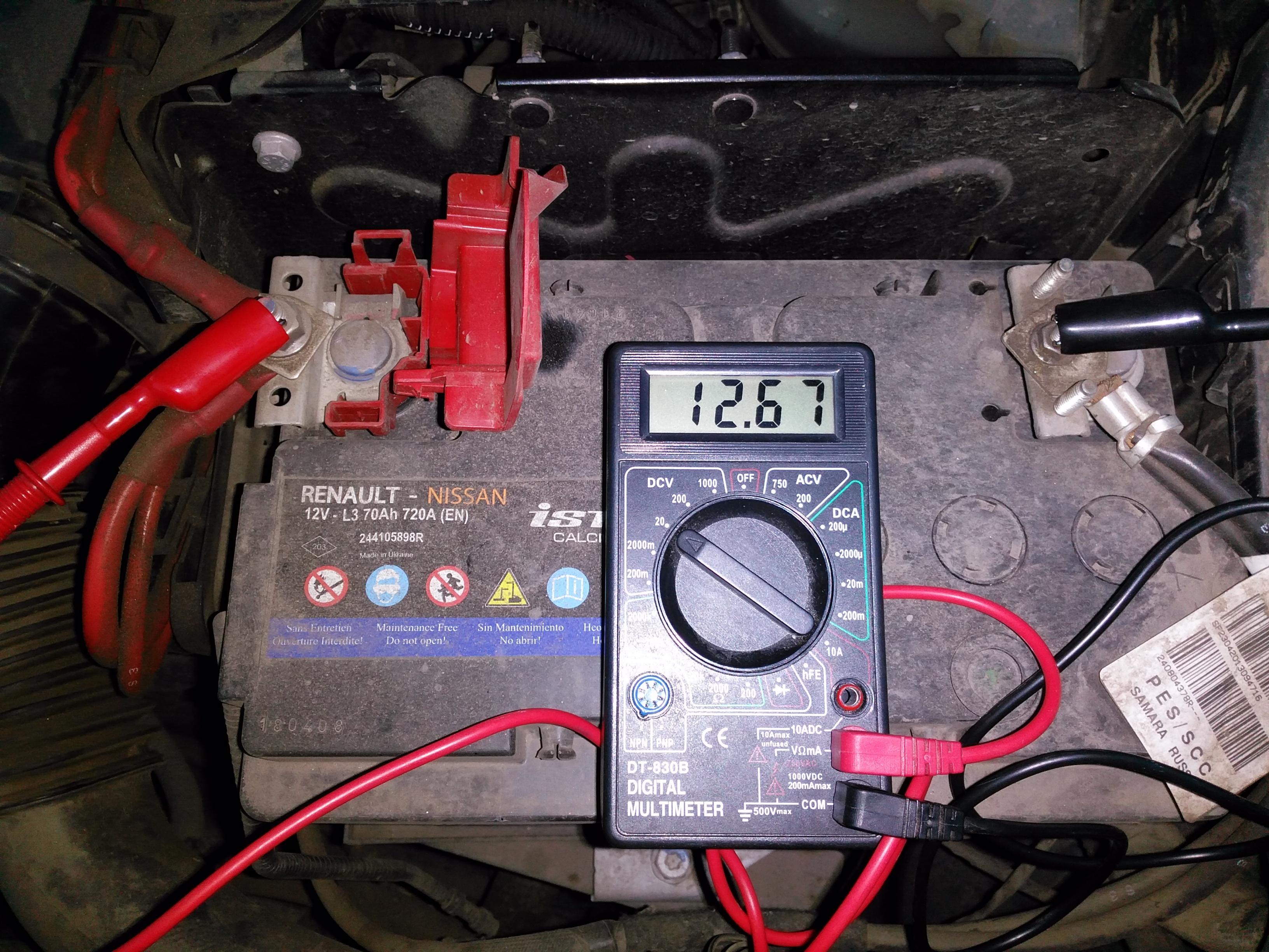

Подскажите при замере напряжения на аккумуляторе надо контакты с него откидывать или нет
То ли меня глючит то ли тестер, но он показывает больше 18 вольт
Cпециально клемму скидывать не надо. 18 в -многовато, конечно
А это при заведенном двигателе? И другого показометра под руками нету?

При заглушенном, конечно.
Другого тестера увы, нет.
Старый 27.04.2016, 16:44   #463
Посмотреть, что магнитола в тестовом режиме показывает.
См. тему магнитолы.
И на "отдохнувшем" ночь 18 в?
Магнитола в любом случае показывает напряжение с шагом 0,5В; что есть не особо интересно
Проблема оказалась всё-таки в тестере, заменил батарейку, поставил жучок вместо сгоревшего предохранителя, получилось вот так
Я так понимаю это нормально?
Старый 27.04.2016, 20:39   #466
Да, для "отдохнувшего" аккумулятора очень хорошее напряжение.
На заглушенном двигателе - нормально, на запущенном - мало.
Сообщение от Nafigvajag Посмотреть сообщение
Машина заглушена, "отдыхала" 2 часа)
---------- Сообщение добавлено в 20:55 ---------- Предыдущее сообщение размещено в 20:51 ----------
На заведённой машине как я понимаю аккумулятор вообще деталь ненужная, так что смысл мерять-то
Старый 27.04.2016, 20:59   #469
Nafigvajag
Сообщений: 852
На заведенной машине, без АКБ вся электроника сгорит нахрен. Очень дорогая лотерея.
Напряжение (вольтаж) АКБ характеризует его состояние лишь частично. Тестировать его надо нагрузочным тестером. А вот просадка по напряжению при определенной нагрузке, это уже правильная характеристика.

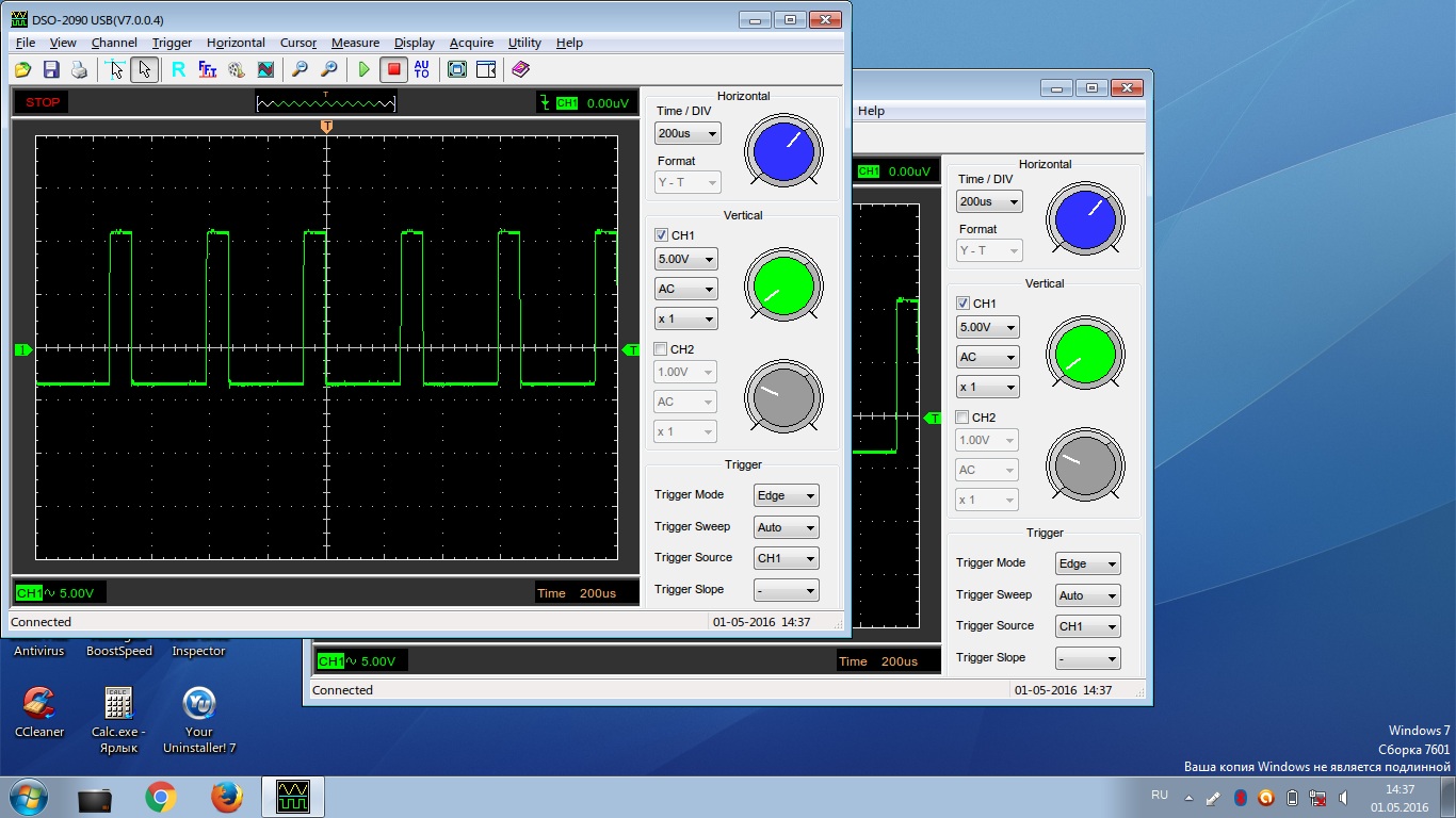

Прицепил осциллограф на оранжевый и серый.
Режим LOCK, машина стоит, мотор заведен.
Ну у меня уже не меандр...
Времени покататься не было. До лучших времен...
