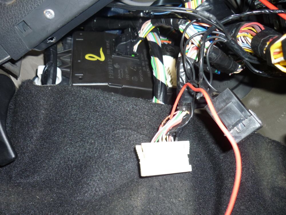

ЦЭКБС где находится? Место? Дальше думаю разберусь.
Я против ксенона...

под торпедой, над левым коленом...

Авто: Лада Vesta АМТ
Сообщений: 1,901
Он? А где коричневый раъём?

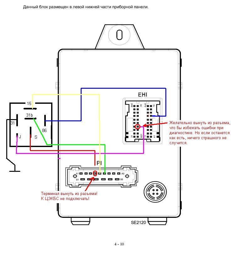

цэкбс, коричневый разъём, А6-сигнал скорости авто.
А6 - под синим проводом в разъёме ЕНI. Правильно?

Valera Valera Valera Valera
блок цэкбс по картинкам уже нашли-гуд. в нём (если всё таки щупать его руками натурально, а не по инету) есть 2 разъёма. белый большой-который нам нафик не нужен сейчас и черный. В котором он делится на 2 половинки: коричневую и зеленую. нам нужна коричневая часть. вытащите-увидите оцифровку. глядишь и роды по инету состоятся.

Сообщений: 1,901
Понял!!!
Поправил предыдущий пост.
---------- Сообщение добавлено в 01:55 ---------- Предыдущее сообщение размещено в 01:51 ----------
Последний вопрос. Как правильно отсоединяется разъём? Чтобы не сломать.
