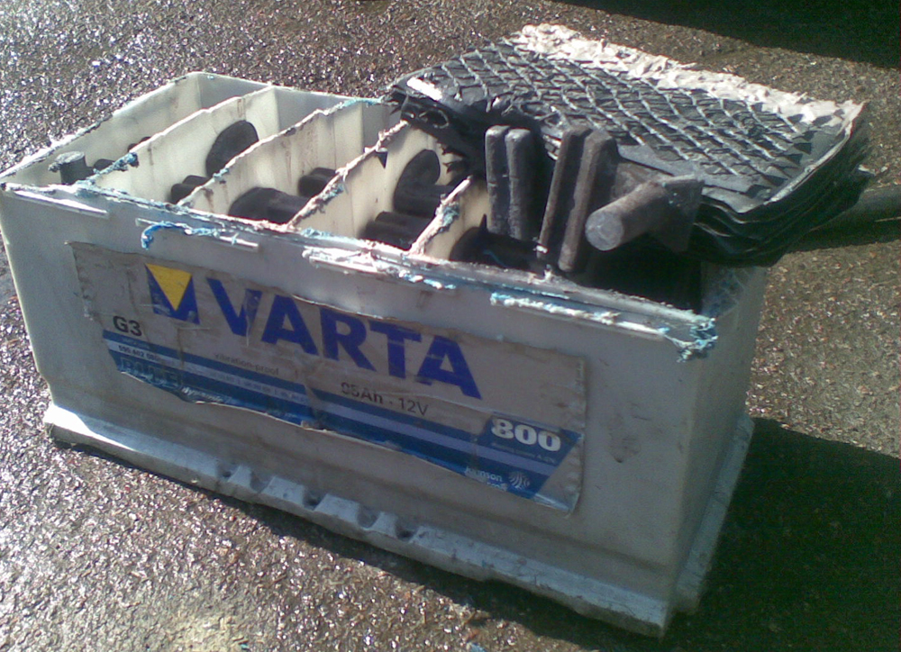

Или автор статьи забыл в чём измеряется ёмкость или речь шла про АКБ с напряжениями 12В и 6В.
Если электролит кипит, значит момент окончания заряда уже пропущен и энергия используется не для заряда АКБ, а на электролиз. Вреда от этого процесса намного больше, чем пользы. Цитата:
Вот вам яркий пример перезаряда. Эта АКБ работала на складском погрузчике, у которого реле-регулятор выдавало 15-16В вместо положенных 14.4В. Активная масса отвалилась от решётки и осыпалась вниз. В результате КЗ, акб на свалку. Проработала 3 месяца. Нажмите здесь, чтобы увидеть весь текст
