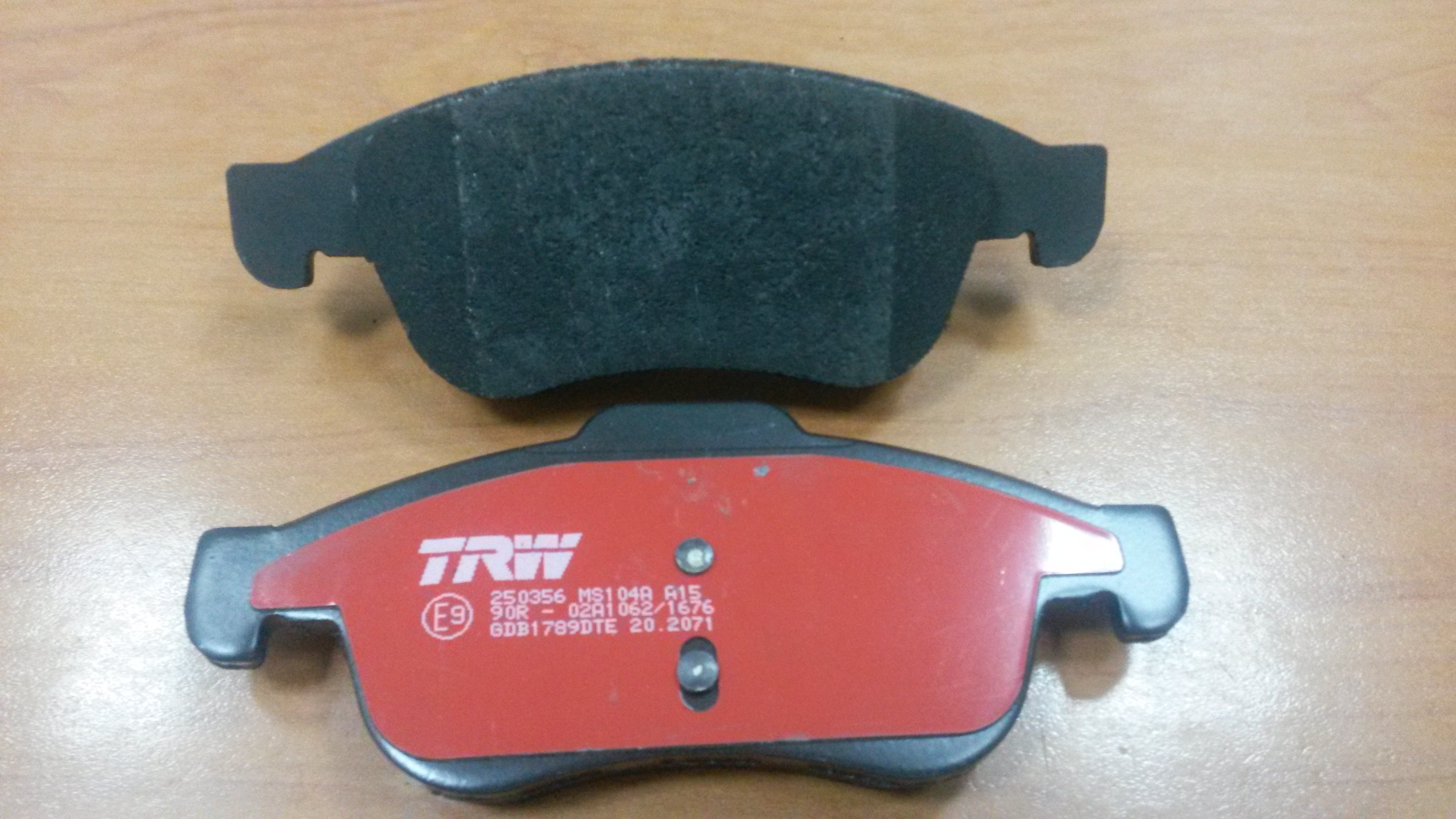

Кто хотел на 2,0 мотор колодки "Спортивные" , чтоб красные были, красивые. Их есть у меня (с)
Колодки TRW GDB1789DTE цена по Москве около 2500 руб.
Керамические тормозные колодки с низким производством пыли.

Игорь! Скажи пожалуйста, а ставили кому-то уже такие колодки? Как они тормозят в обычных условиях. Так как керамика рассчитана под высокие температуры и это их плюс, но в этом и их минус. Эффективность керамики снижается с падением температуры "тормозов". Но это сильно заметно на авто с керамическими дисками и колодками. Поэтому будет интересно узнать об эффективности данного продукта с обычными металлическими дисками. Спасибо!
Старый 13.11.2015, 13:09   #506
Авто: GAC GS8 2024г
Сообщений: 9,983
Именно их не ставили.
Но будучи у SVVmotorsport , у Виталия, слышал разговор про керамику и про то, что керамические колодки тормозят лучше, хоть и дорогие. Разговаривали два пацана , владельцы Шевроле Круз.
Чуть похзже слышал про колодки с керамикой от других ребят. Ничего, кроме восхищения, не было.. Но типа, дороговаты ))) Но терли они за колодки ATE ...
Была бы нужда, точно их поставил бы...внушают доверие..
