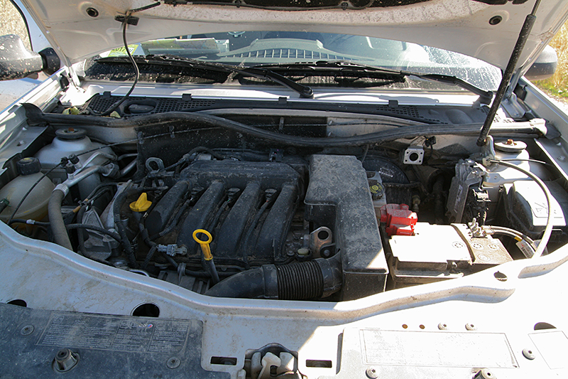

В Армении на прокатном, румынском, наверное, Дастере 2014 года стоял АКБ меньшего, чем у нас размера, емкость, простите, из-за грязи прочитать не смог, но надпись Nissan просматривалась
