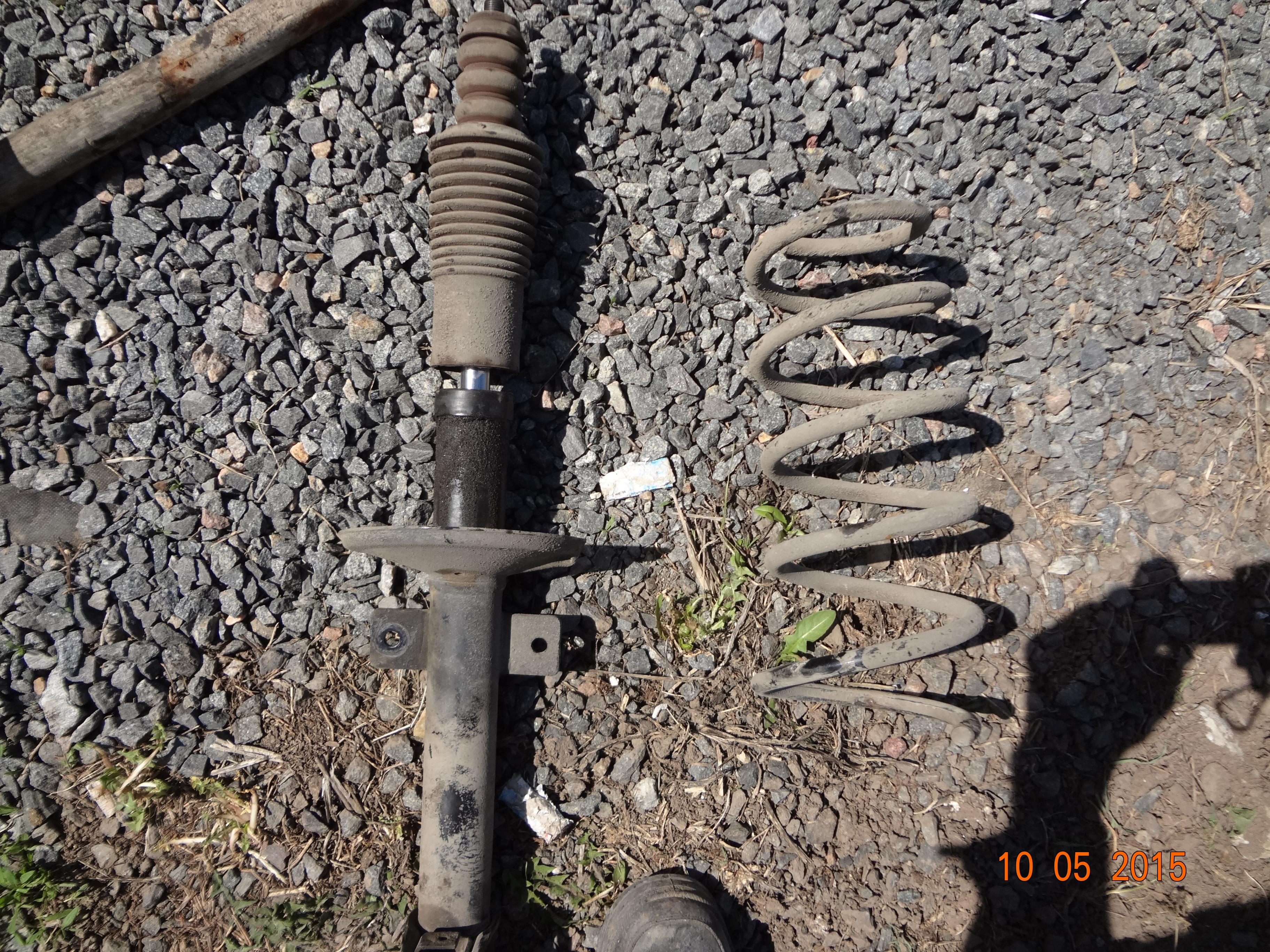

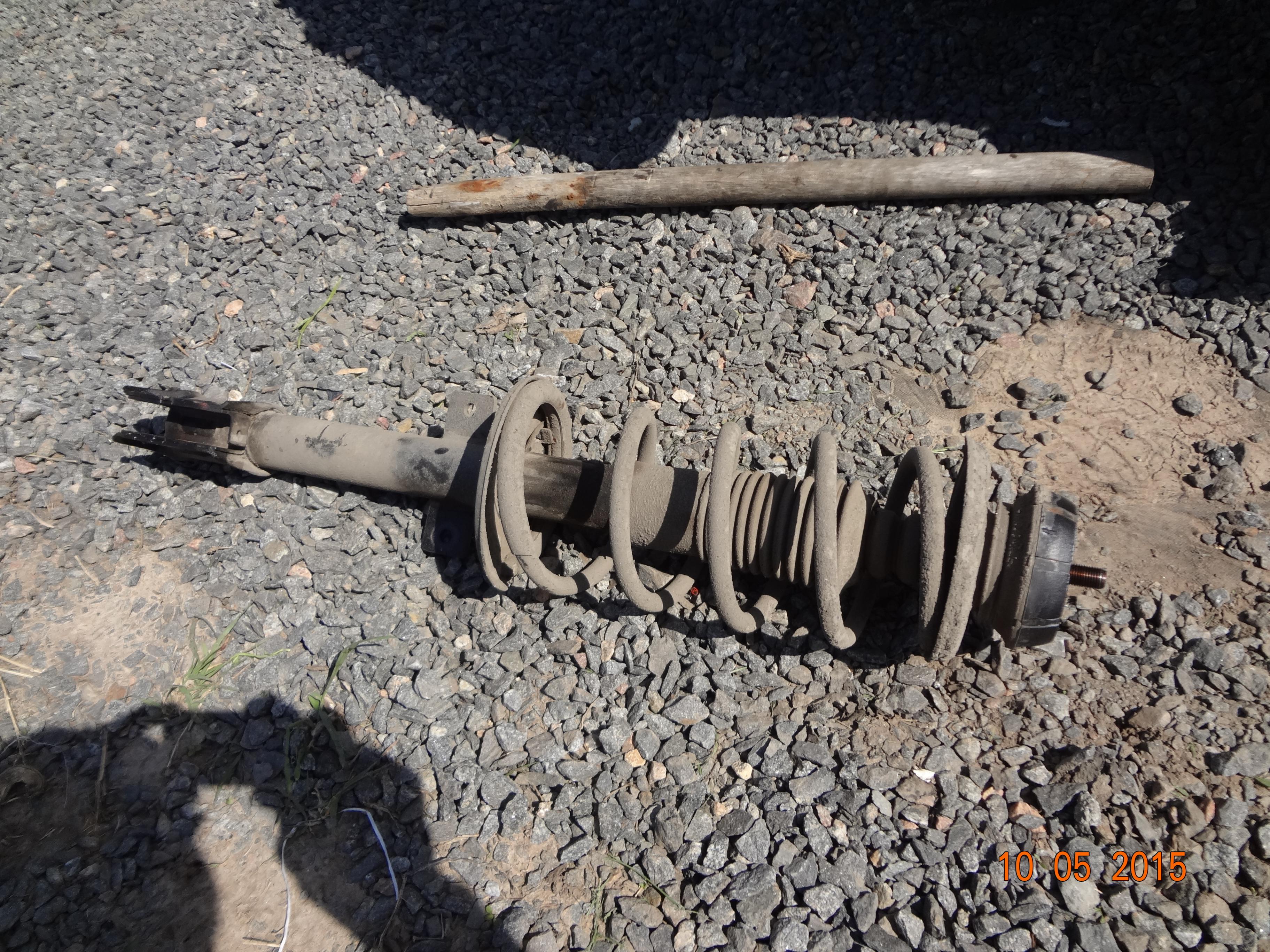

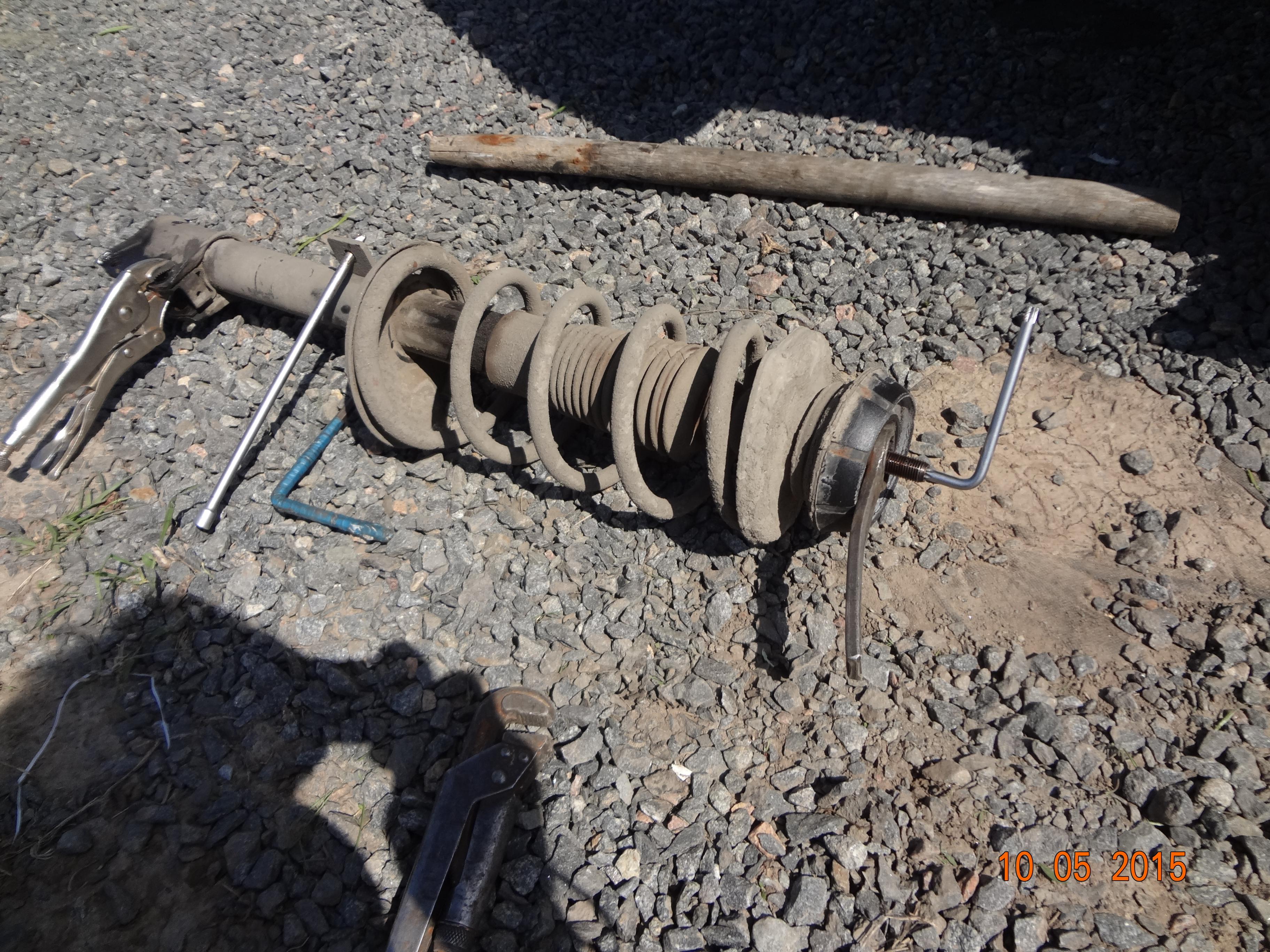

Пыльники целые. Опорные резинки и опорные подшипники - отлично. Замены не требуется.

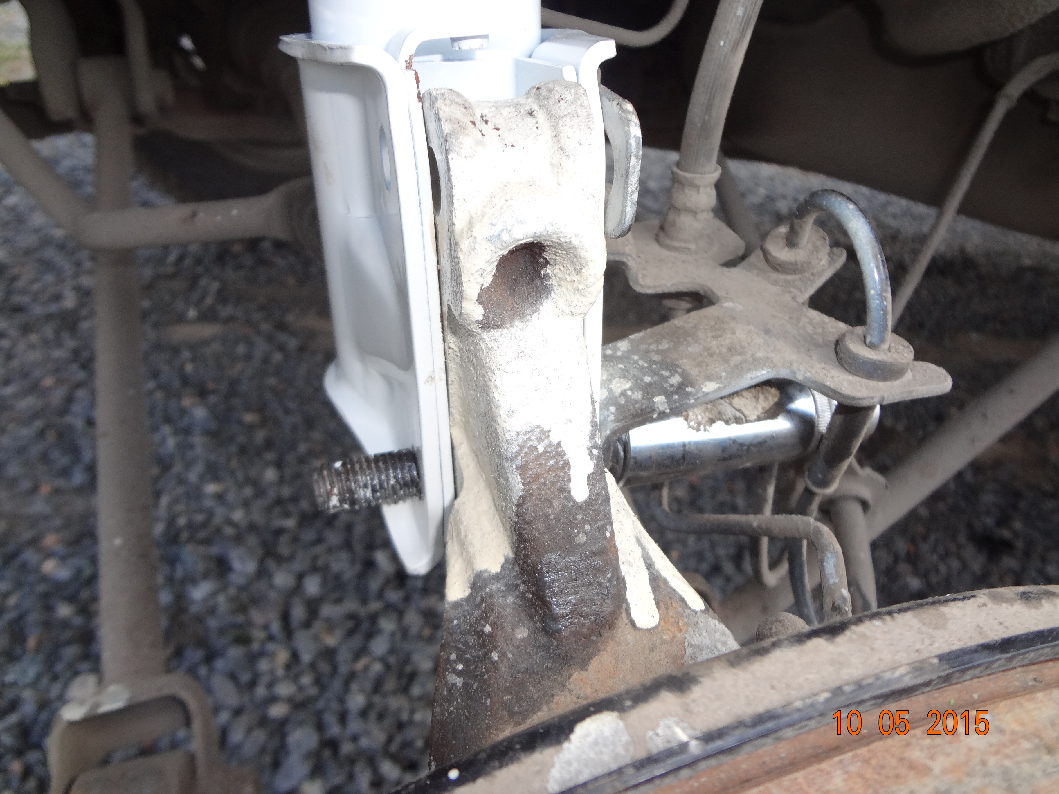

Сейчас как раз бильштайны в гараже ставлю. Резиновые чехлы на аморты мне прислали логановские. Отбойники похожи,только юбка чехла короче на 2-3 см. Наверное,старые лучше оставить? И по опорникам вопрос, какие показания к их замене? На моих чуть песок похрустывает,когда поворачиваешь.
