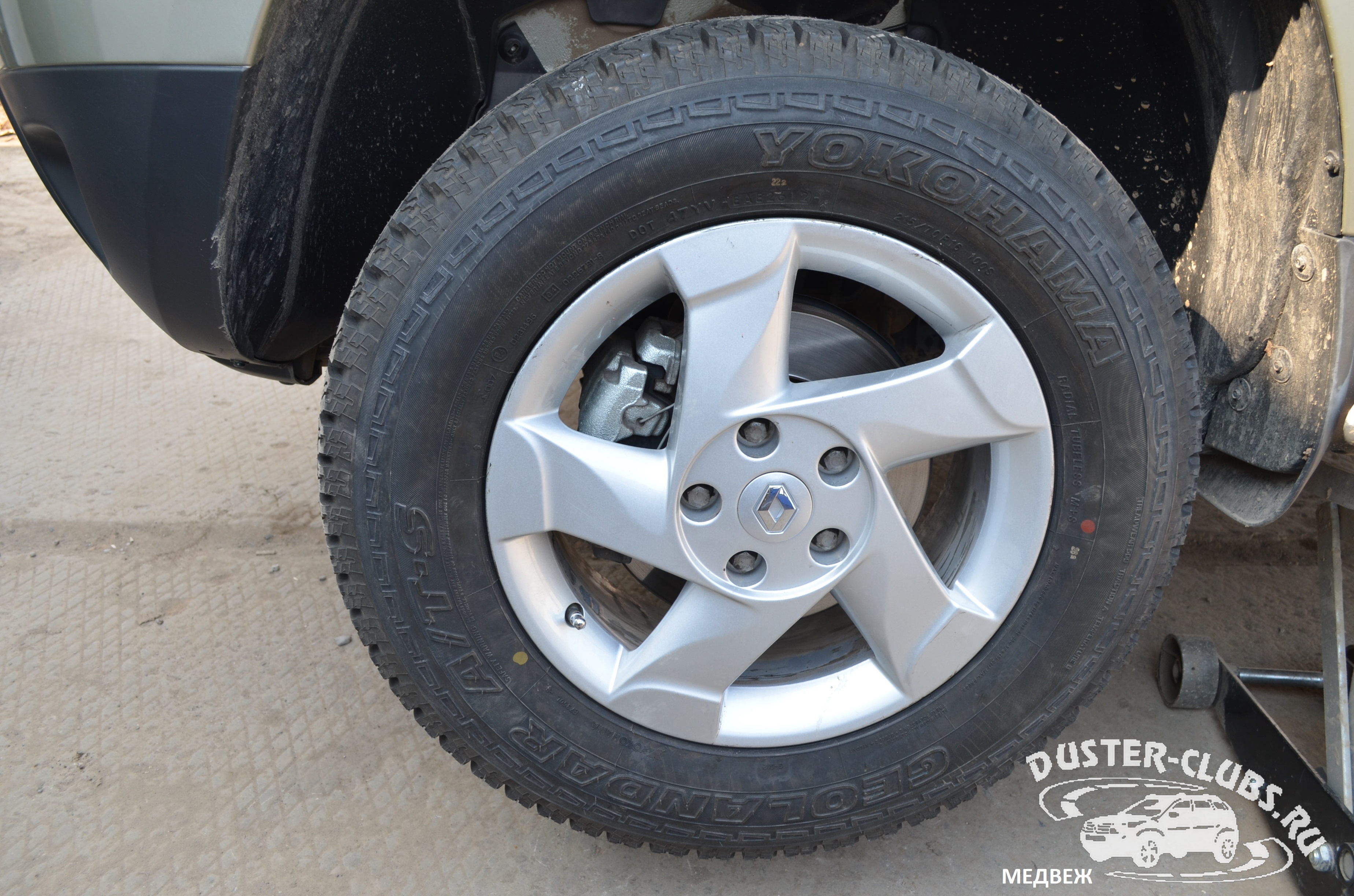

Сегодня прикупил резину Yokohama Geolandar A/T-S 215/70 R16 100S
Какая в итоге дата производства? На фото не разглядел
Старый 24.03.2015, 16:14   #1207
В этом размере только конец 2012 года. В нашем штатном резмере есть 13 и 14 года.
Откуда они ее выкопали? У меня 26-я неделя 2012...

Увеличил. Посмотрел. Такая же дата, как и у тебя. Вот на этом фото можно глянуть если увеличить.
В верхней части.

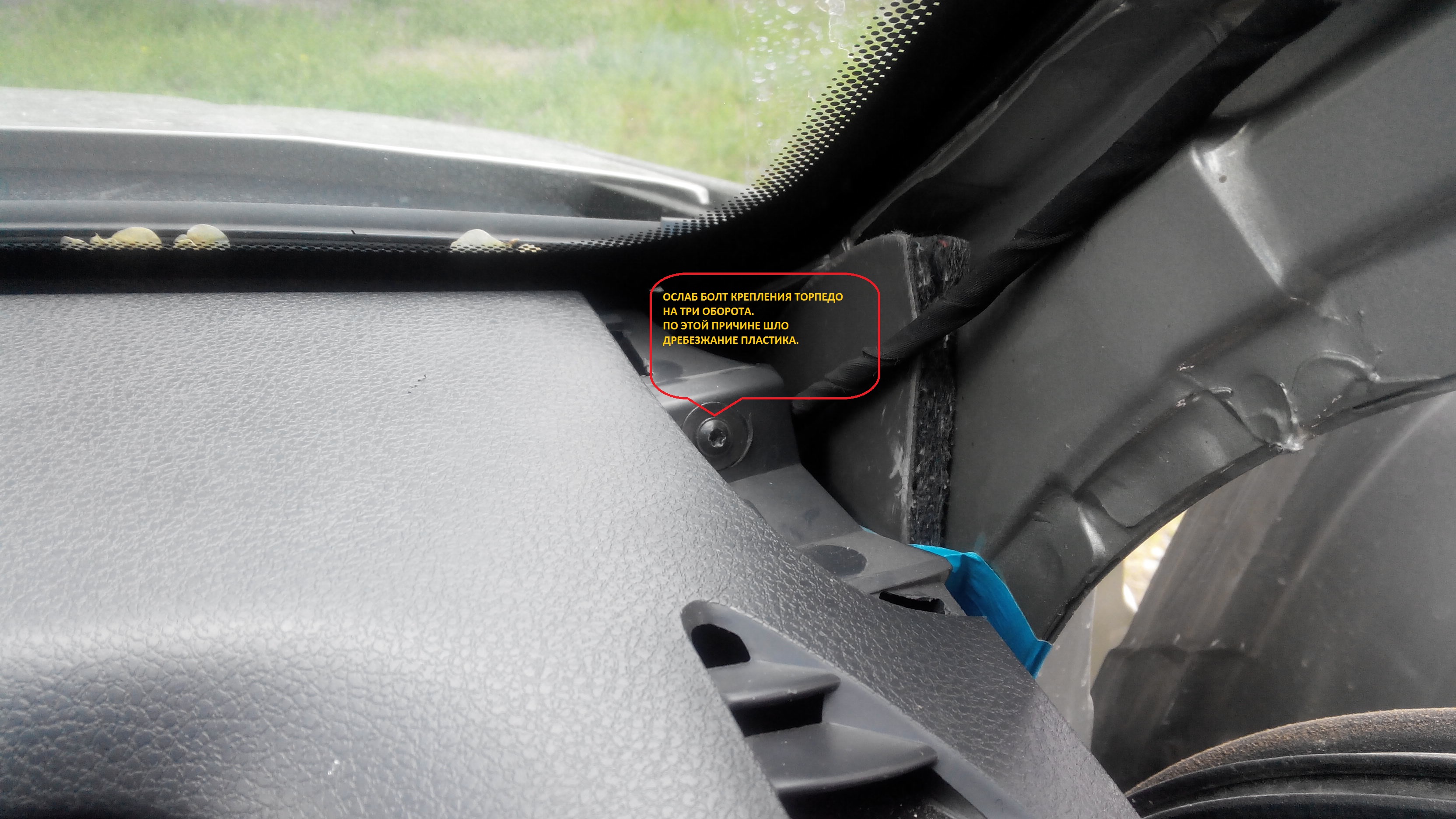

Грешил на скрип водительского кресло. Совершенно случайно нашел источник сверчка. Буду лечить.

Появился сверчок. Буду думать как устранить.
Старый 17.05.2015, 20:25   #1217
Постом ранее сообщал о появлении сверчка в правом углу торпедо.
Долго искал причину данного звука. Нашел.
Причина
Подтянул болт на 3 оборота.
Скрип пропал.

МЕДВЕЖ, Андрей, по твоему совету проверить затяжку саморезов торпеды, проверил у себя, подтянулись слева оба самореза, справа не ослабли.
