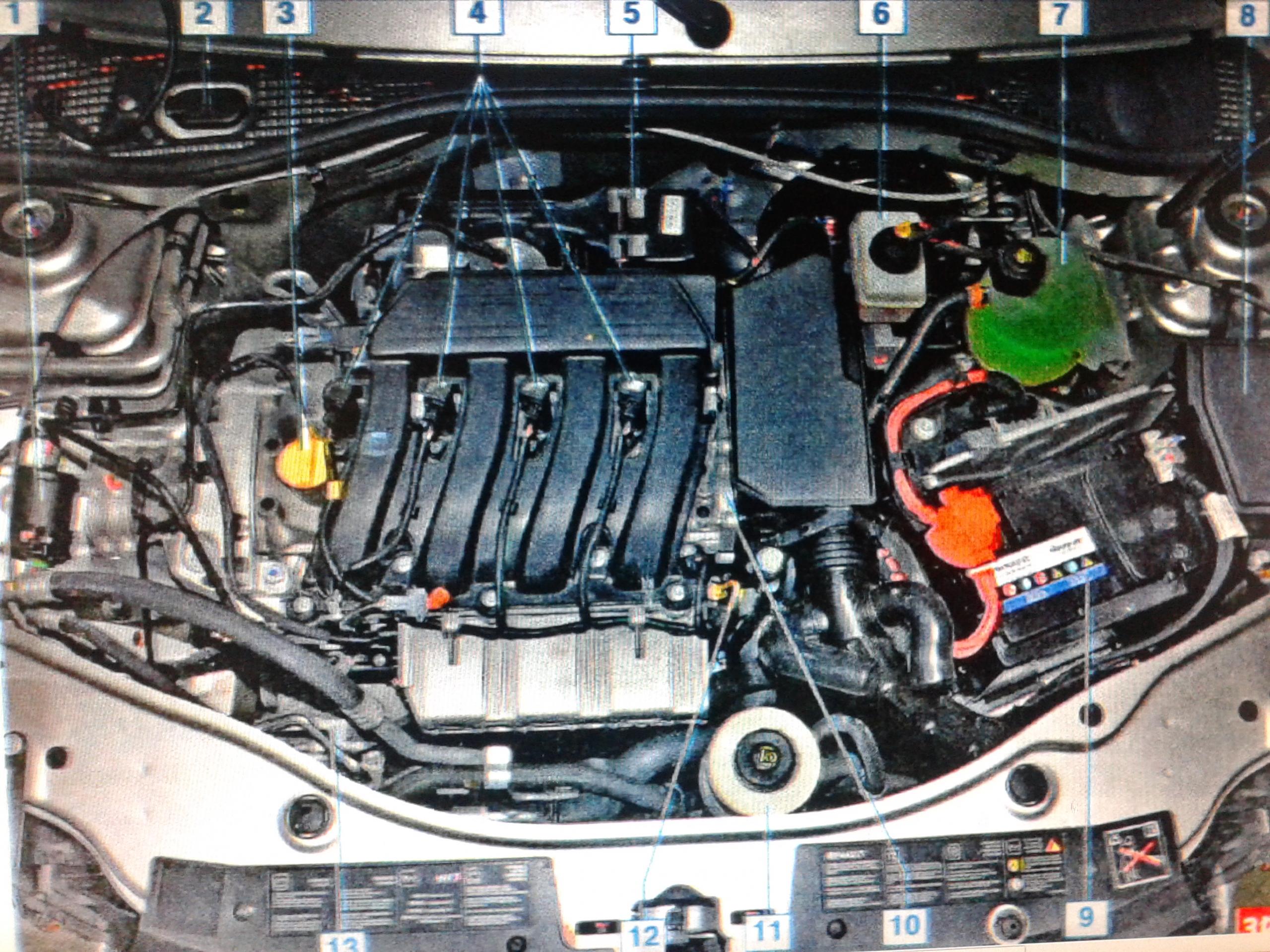

- Расположение основных узлов и агрегатов автомобиля в подкапотном пространстве 2.0
- Расположение основных узлов и агрегатов автомобиля в подкапотном пространстве 1.6

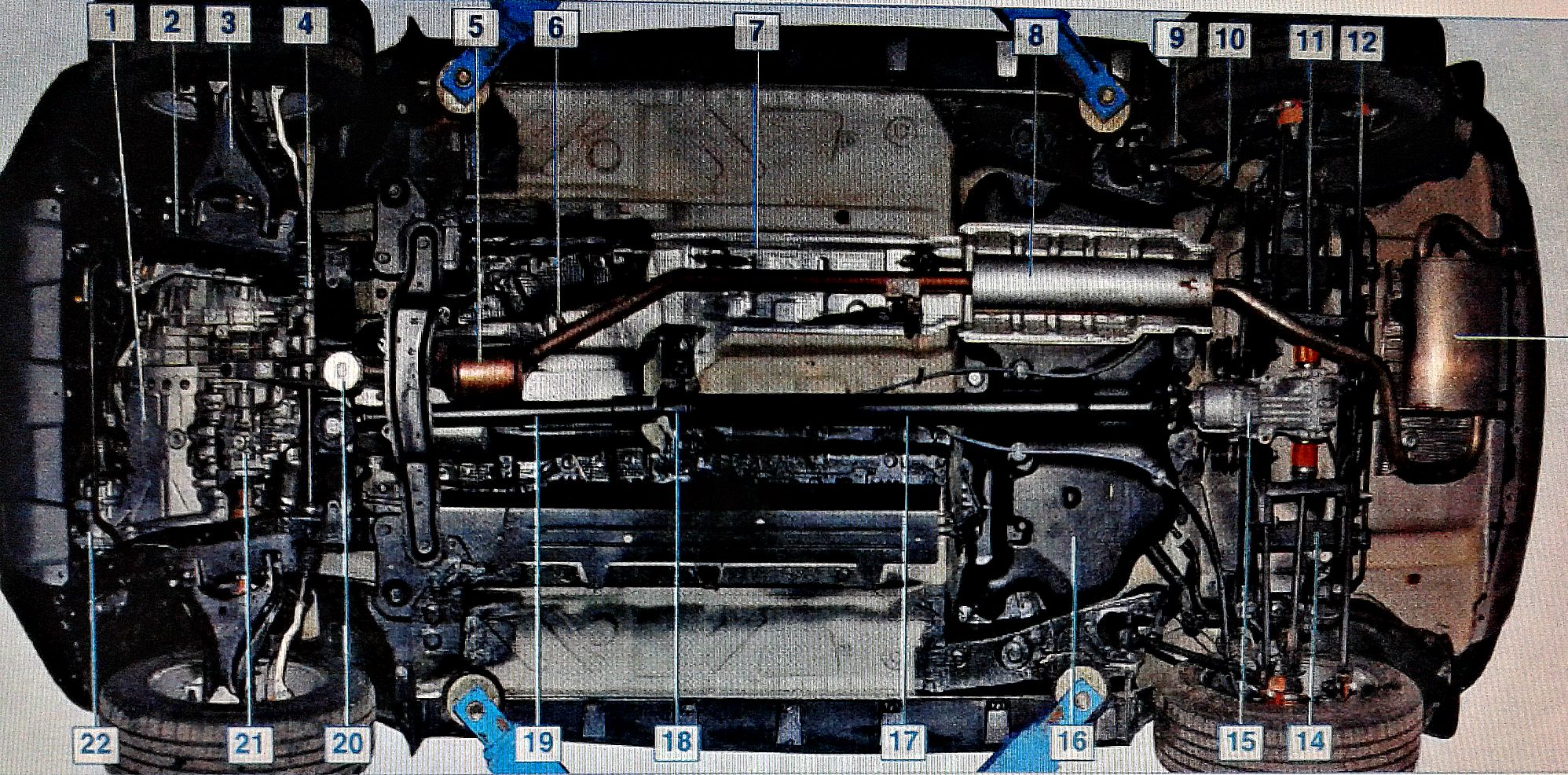

- Вид снизу на автомобиль 4х4.
- Вид снизу на автомобиль 4х2.

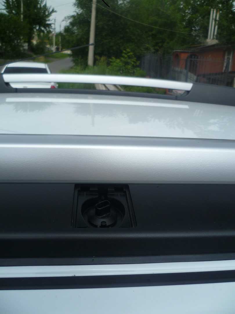

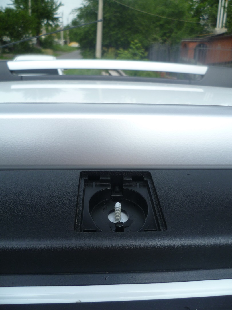

Рейлинги.
Слабая затяжка средних креплений рейлингов.(проверять в салоне при покупки машины).
-снимаем среднюю защитную заглушку расположенную на середине основания рейлинга.
-подтягиваем пластмассовую гайку пальцами или плоскогубцами. Соблюдать осторожность-хрупкая деталь.

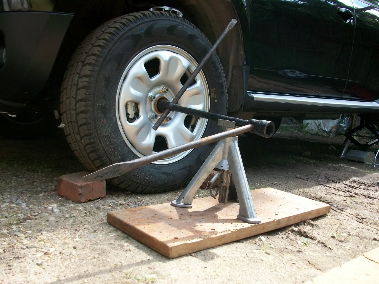

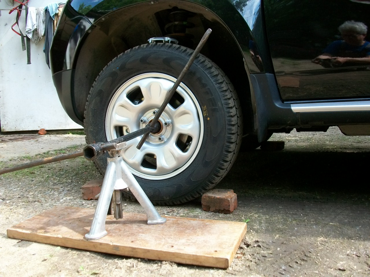

Если необходимо открутить гайку ступицы колеса (усилие затяжки 280н/м, 4х4,2л), то поможет такое "приспособление". Ключ на "30".

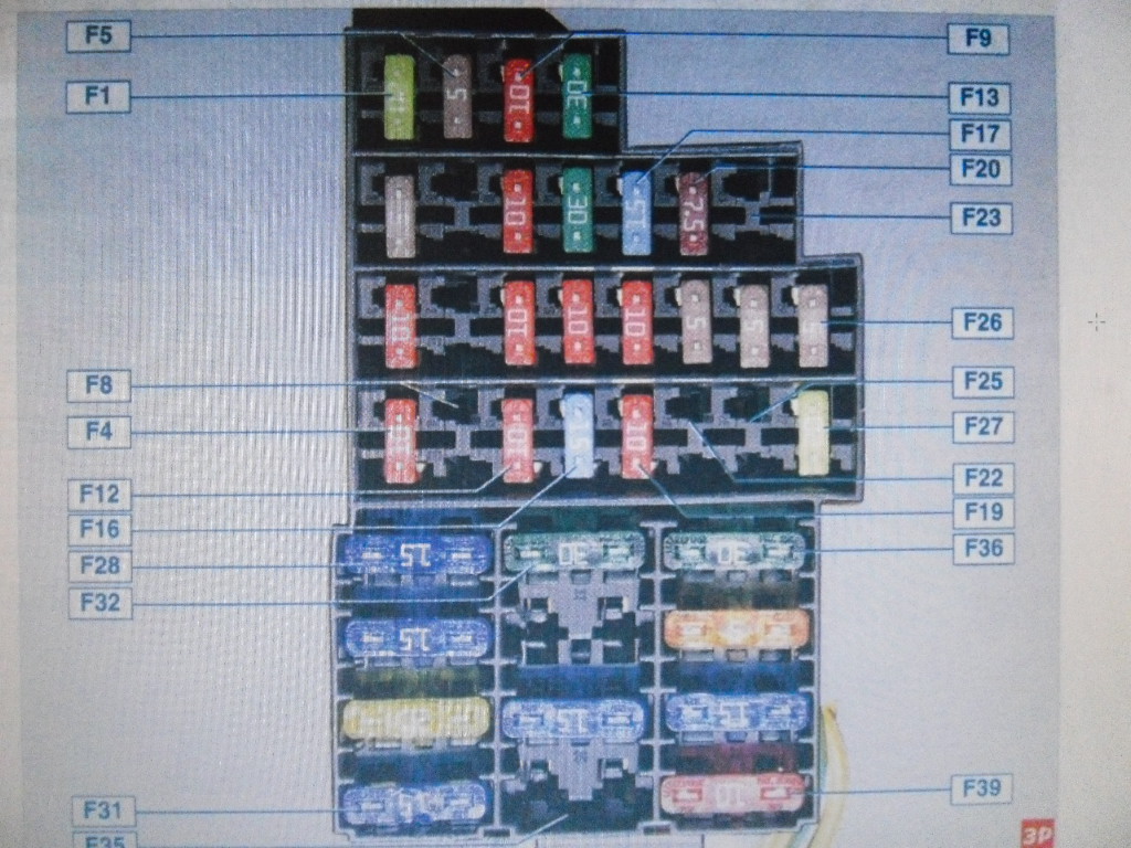

На заметку.

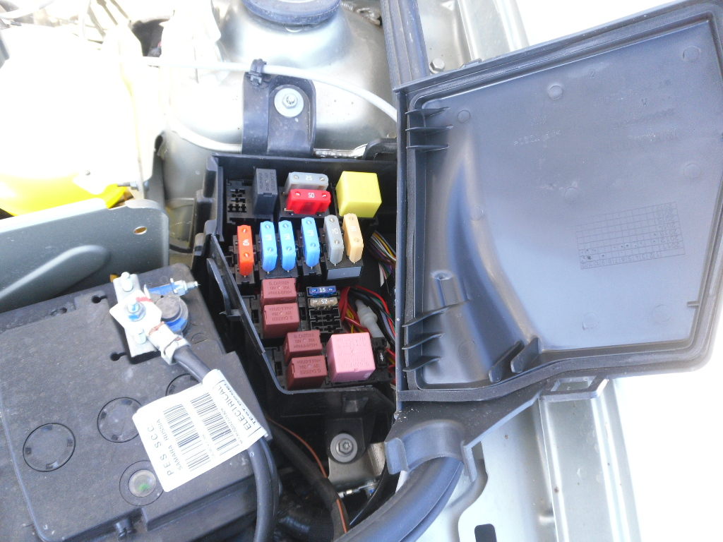

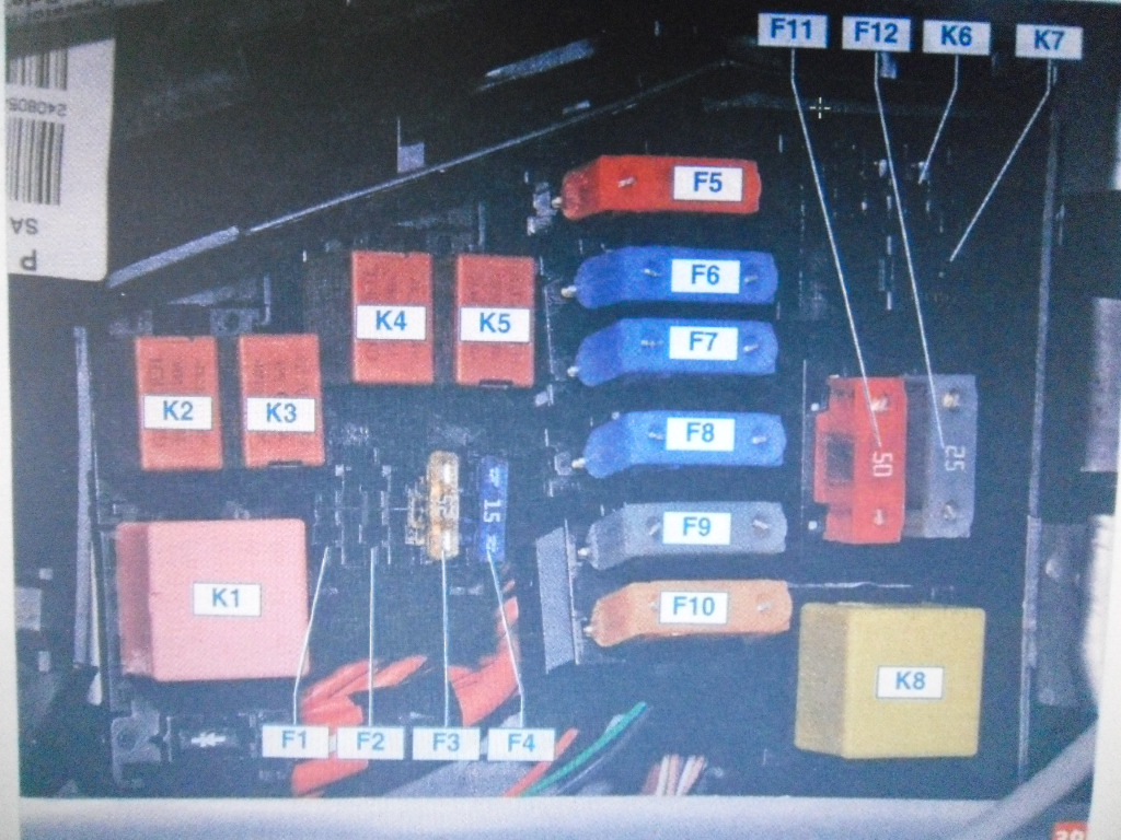

Предохранители монтажного блока в моторном отсеки.
F1- не используется.
F2- не испоьзуется.
F3 (25 А)-Цепи: топливного насоса и катушек зажигания; главного реле К5 системы управления двигателем.
F4 (15А)- Цепь электромагнитной муфты компрессора кондиционера.
F5 (40А)-Силовые цепи:релеК3 малой скорости вентилятора системы охлаждения.
F6 (60А)- Цепи, защищаемые предохранителями F9, F10,F28,F29,F30,F31,F32,F36 монтажного блока в салоне.
F7 (60А) -Цепи,защищаемые предохранителями F13, F14, F15,F16,F17,F18,F19,F20,F24,F26,F27,F37,F38,F39 монтажного блока в салоне.
F8 (60А)- Цепи,защищаемые предохранителями F1,F2,F3,F4,F5,F11,F12 монтажного блока в салоне.
F9 (25А)-Цепи, находящиеся под напряжением в положении S и А ключа зажигания.
F10(80A) -Силовые цепи реле включения электрообогревателя салона.
F11(50A)иF12(25A) -Цепи блока управления ABS.
Реле монтажного блока в моторном отсеке.
К1 -реле большой скорости вентилятора системы охлаждения. -включает цепь электродвигателя системы охлаждения.
К2 -реле кондиционера -муфта компрессора кондиционера.
К3- реле малой скорости вентилятора системы охлаждения. -включает электродвигатель вентилятора системы охлаждения.
К4-реле топливного насоса и катушек зажигания- включает цепи топливного насоса и катушек зажигания.
К5-главное реле системы управления двигателем -Датчики концентрации кислорода( цепь подогрева), топливные форсунки,клапан продувки адсорбера, обмотки реле К1,К2,К3,ЭБУ системы управления двигателем.
К6- не используется.
К7- реле противотуманных фар - лампы пртивотуманных фар.
К8-реле вентилятора отопителя. -включает цепь электродвигателя вентилятора отопителя.

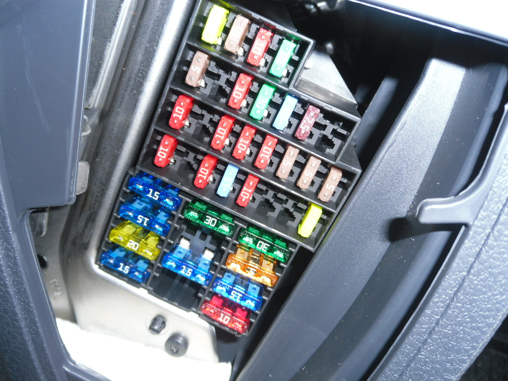

Педохранители монтажного блока в салоне.
F1(20A) -Цепи: очистителя ветрового стекла;обмотки реле обогрева стекла двери багажного отделения.
F2(5A)-Цепи:электропитания комбинации приборов; обмотки реле К4 топливного насоса и катушек зажигания; электропитания ЭБУ системы управления двигателем от выключателя зажигания.
F3(10A)-Цепи ламп сигнала торможения.
F4(10A)-Цепи: ламп указателей поворота; диагностического разъма системы управления двигателем (контакт 1); катушки иммобилайзера; коммутационного блока.
F5(5A)-Цепь управления электромагнитной муфтой заднего редуктора.
F9(10A)-Цепь лампы ближнего света левой блок-фары.
F10(10F)-Цепь лампы ближнего света правой блок-фары.
F11(10A) -Цепи: лампы дальнего света левой блок-фары; сигнализатора включения дальнего света фар и комбинации приборов.
F12(10A)-Цеппь лампы дальнего правой блок-фары.
F13(30A) -Цепи электростеклоподъемников задних дверей.
F14(30A) -Цепи электростеклоподъемников передних дверей.
F15(10A)-Цепь блока управления ABS.
F16(15А)-Цепи обогрева сидений водителя и переднегопассажира.
F17(15A)-Цепи звуковых сигналов.
F18(10A)-Цепи: лампы габаритного света левой блок-фары,лампы габаритного света левого заднего фонаря.
F19(10A)-Цепи: лампы габаритного света правой блок-фары; лампы габаритного света правого заднего фонаря; ламп освещения номерного знака знака; лампы плафона освещения вещевого ящика; подсветки комбинации приборов и органов управления на панели приборов,консоли и облицовке тунеля пола.
F20(7,5А)-Цепь лампы заднего противотуманного света.
F21(5A)-Цепи элементов обогрева наружных зеркал заднего вида.
F24(5A)-Цепь контроля усилителя рулевого управления.
F26(5A)-Цепь блока управления подушками безопасности.
F27(20A)- Цепи: парктроника;лампы света заднего хода; омывателя ветрового стекла и стекла двери багажного отделения.
F28(15A)-Цепи: ламп плафона освещения салона; лампы плафона освещения багажника; лампы подсветки головного устройства звуковоспроизведения.
F29(15A)-Цепи: прерывистотго режима работы очистителя ветрового стекла; переключателя указателей поворота; выключателя аварийной сигнализации; управления центральным замком; зуммера; диагностического разъема системы управления двигателем (контакт 16).
F30(20A)-Цепи центрального замка.
F31(15A)-Цепь противотуманных фар.
F32(30A)-Cиловая цепь реле обогрева стекла двери багажного отделения.
F34(15A)-Цепь электромагнитной муфты заднего редуктора.
F36(30A)-Силовая цепь реле К8 вентилятора отопителя.
F37(5A)-Цепи электроприводов наружных зеркал заднего вида.
F38(15A)-Цепи: прикуривателя; электропитания головного устройства звуковоспроизведения от выключателя зажигания.
F39(10A)-Цепь обмотки реле К8 вентилятора отопителя.
ID:	12239   Нажмите на изображение для увеличения
Последний раз редактировалось МЕДВЕЖ; 19.08.2013 в 20:56.

Старый 17.08.2013, 18:19   #16
Расположения основных узлов и агрегатов автомобиля.
Расположения узлов и агрегатов в подкапотном пространстве автомобиля с двигателем 1.6
1.Крышка бачка омывателя ветрового стекла и стекла двери багажного отделения.
2.Крышка маслозаливной горловины двигателя.
3.Катушки зажигания.
4.Крышка воздушного фильтра.
5.Бачок гидроприводов тормозов и сцепления.
6.Расширительный бачок системы охлаждения.
7.Монтажный блок реле и предохранителей.
8.Аккумуляторная батарея.
9.Бачок гидроусилителя рулевого управления.
10.Двигатель.
11.Указатель уровня масла в двигателе (щуп).
12.Насос гидроусилителя рулевого управления.
13.Ремень привода вспомогательных агрегатов.
Название: Двигатель 1.6. МЕДВЕЖ.jpg

Вид снизу на автомобиль 4х4 (защита силового агрегата для наглядности снята).
1.Силовой агрегат.
2.Подрамник передней подвески.
3.Рычаг передней подвески.
4.Картер рулевого механизма.
5.Каталитический нейтрализатор.
6.Диагностический датчик концентрации кислорода.
7.Теплозащитный экран.
8.Дополнительный глушитель системы выпуска отработавших газов.
9.Продольный рычаг задней подвески.
10.Задний трос стояночного тормаза.
11.Привод заднего колеса.
12.Поперечный рычаг задней подвески.
13.Основной глушительсистемы выпуска отработавших газов.
14.Подрамник задней подвески.
15.Задний редуктор.
16.Топливный бак.
17.Задний карданный вал.
18.Промежуточная опора карданной передачи.
19.Передний карданный вал.
20.Задняя опора силового агрегата.
21.Раздаточная коробка.
22.Компрессор кондиционера.
Название: 4х4 вид снизу. МЕДВЕЖ.jpg

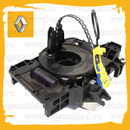

Случай из практики - evs034.
Загорелся датчик подушки безопасности.
Причина: Вышло из строя кольцо контрольное подушки безопасности.
Стоимость кольца -1.600 руб.
Замена у ОД. (если машина на гарантии-по гарантии).
