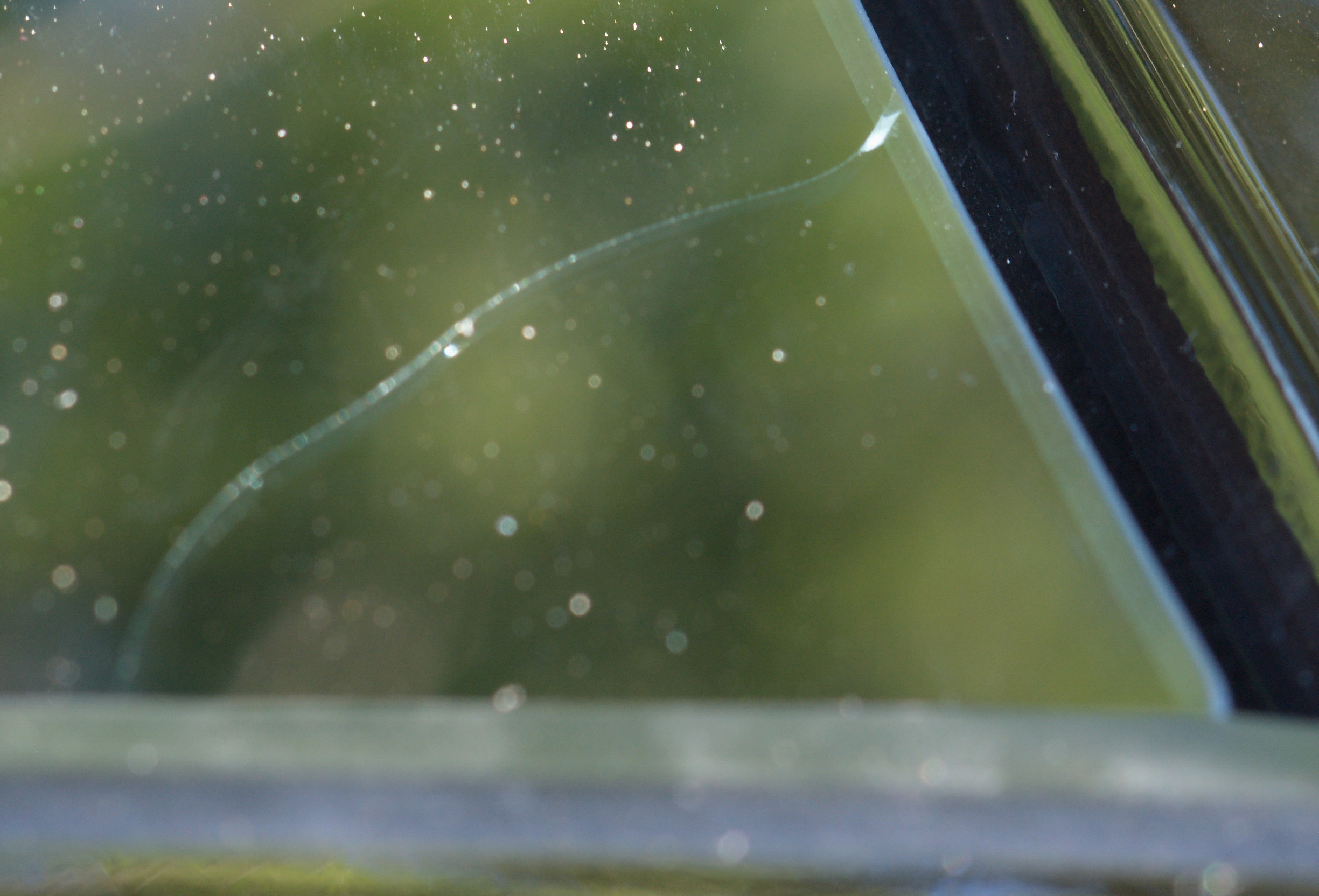

Трещина лобового стекла - гарантийный случай? Верхний левый угол (со стороны водителя). Треугольник со сторонами примерно 40x40 мм. Сколов, других следов внешнего воздействия нет. Похоже, треснул внутренний слой. Блин, машине двух месяцев нет...
100% замена по гарантии.
