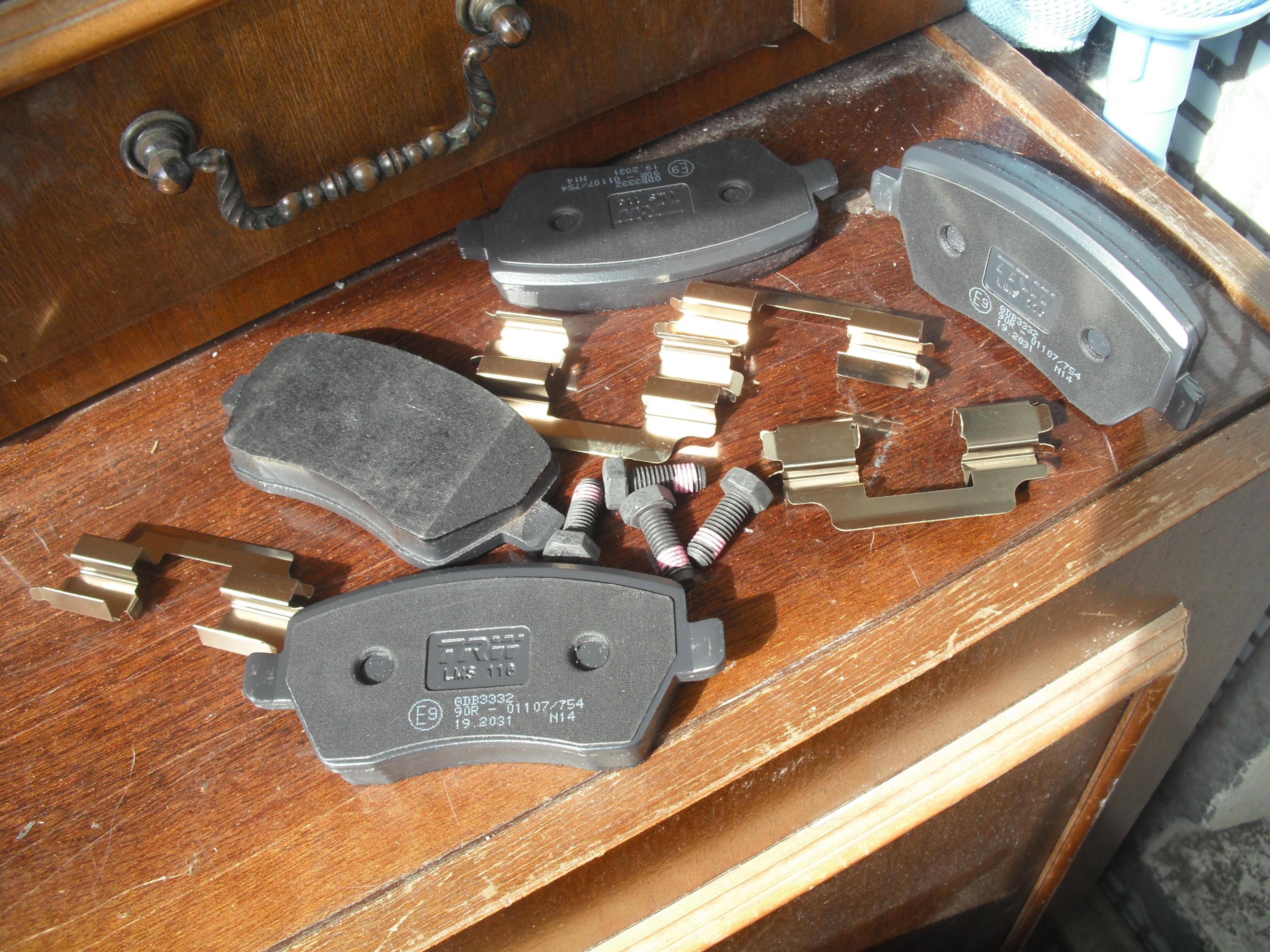

А, я, купленные ранее Sangshin, поменял на TRW. У них в комплекте 4 болта и 4 кривые пластины. По прилагаемой инструкции эти пластины необходимо менять. У Sangshin ни болтов ни пластин не было. Т.е. их необязательно менять?
Кто подскажет какие места смазывать, в инструкции на TRW ничего об этом не сказано.

Сообщение от Juice Посмотреть сообщение
TRW в комплекте с болтиками и подкладками из нержавейки. Обошлись в 1250 р,родственник запчастями занимается,наценку минимальную сделал.
Я, руководствуясь твоим опытом купил TRW в интернет магазине, вернее поменял ранее купленные у них же Sangshin и мне они обошлись 1100р. Но они отличаются от моих, которые стоят с завода, тоже TRW. На этих TRW выштамповано на пластине, а на тех просто надписи. Менять буду через 3000км. Буду надеяться что тормозить будут хорошо. А, то как говорит Кубик, тормозить надо и качественно.

Сообщение от aleksk Посмотреть сообщение
Мне тоже в 1100! А задние 1150,щас чеки глянул.
Тормозить будут хорошо,в сравнении с SANGSHIN,я проверил! Хоть Игорь и защищает корейцев,но себе родному ставит TRW,сам говорил. А кто хочет экономить - пусть дальше экспериментирует. Лично я "наелся".

Это кто? 1.6 или 2.0, мне какие колодки покупать?
Это не 1,6 точно. Да и в начале темы есть фотки, 2.0 это,по всей видимости.
