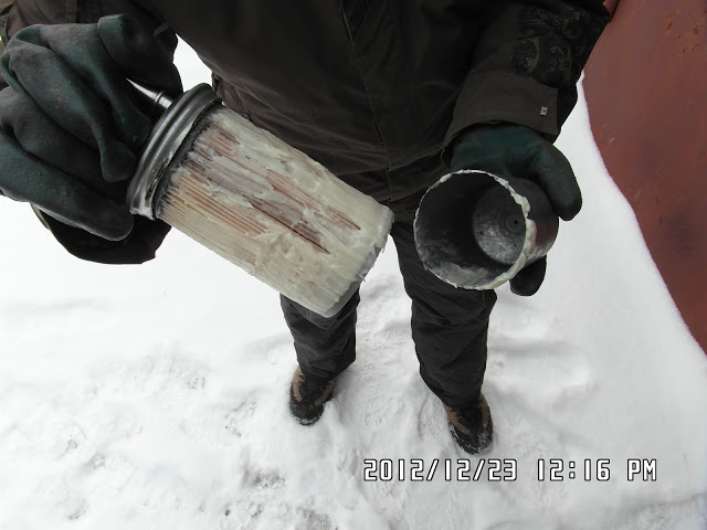

n_dum
Адрес: Алт. край
Авто: Дизель, привележ
Сообщений: 109
n_dum
сомневаюсь, т.к. датчик не может нагреться так быстро. Тогда почему провалы только после проезда на большой скорости
фото фильтра, с парафином с Украинского сайта.

Старый 04.01.2013, 19:13   #76
evs034
Аватар для evs034
Имя: Василий
Сообщений: 767
evs034 evs034 evs034
n_dum, если бы был парафин, даже сейчас была бы эта проблема, а ее нет
---------- Сообщение добавлено в 22:13 ---------- Предыдущее сообщение размещено в 22:10 ----------
парафинизация решается только заменой фильтра

Старый 06.01.2013, 18:41   #78
n_dum
Адрес: Алт. край
Сообщений: 109
n_dum
Наружняя температура. Посмотреть при следующем понижении. Хотя моё личное мнение - было д/т не чисто зимнее, а с подмесом лето+зима в ёмкостях АЗС. Парафинизация была возможно и на стенках трубопроводов (не моя мысль), сейчас "отмылась).
А парафинизация не только заменой, а и заливкой в фильтр и бак размораживателя д/т., согласно инструкции.
