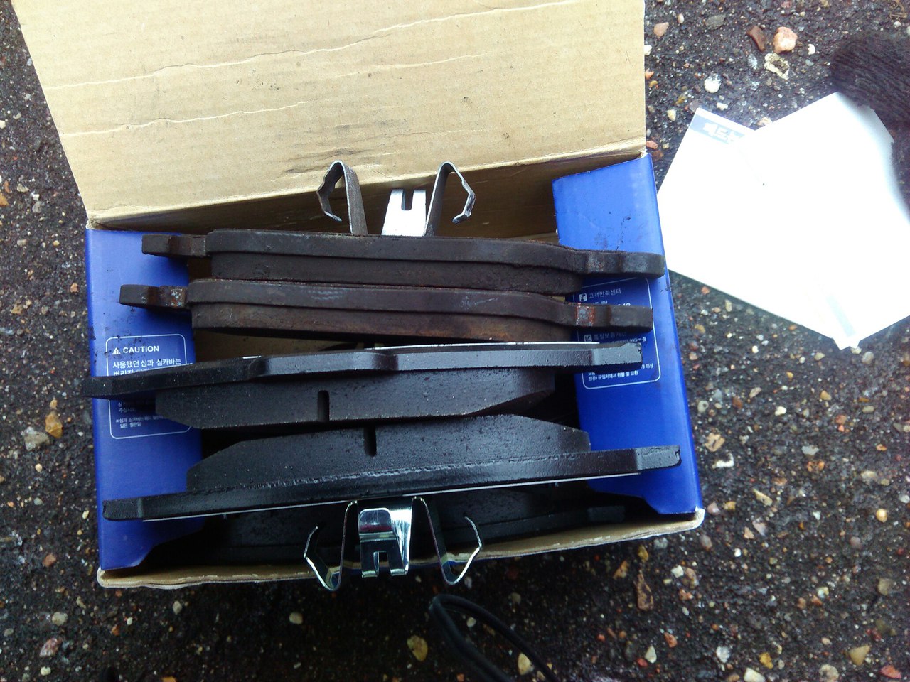

Поменял колодки передние... по рекомендации ОД... конкретно Сергей Сысоев...
http://duster-clubs.ru/forum/showpos...&postcount=537
прикуплены были еще давно по рекомендациям одноклубников колодки Hi-Q...
непосредственно перед заменой смазка для суппортов и ключ на 7...
стояли с завода феродо... на суппортах наклейка с буквами VAZ...
на фото для сравнения колодки с пассажирского колеса...
на водительском износ еще больше... фото не сделал...

Старый 08.03.2016, 10:31   #544
Сообщений: 9,929
С таким остатком можно было еще поездить
