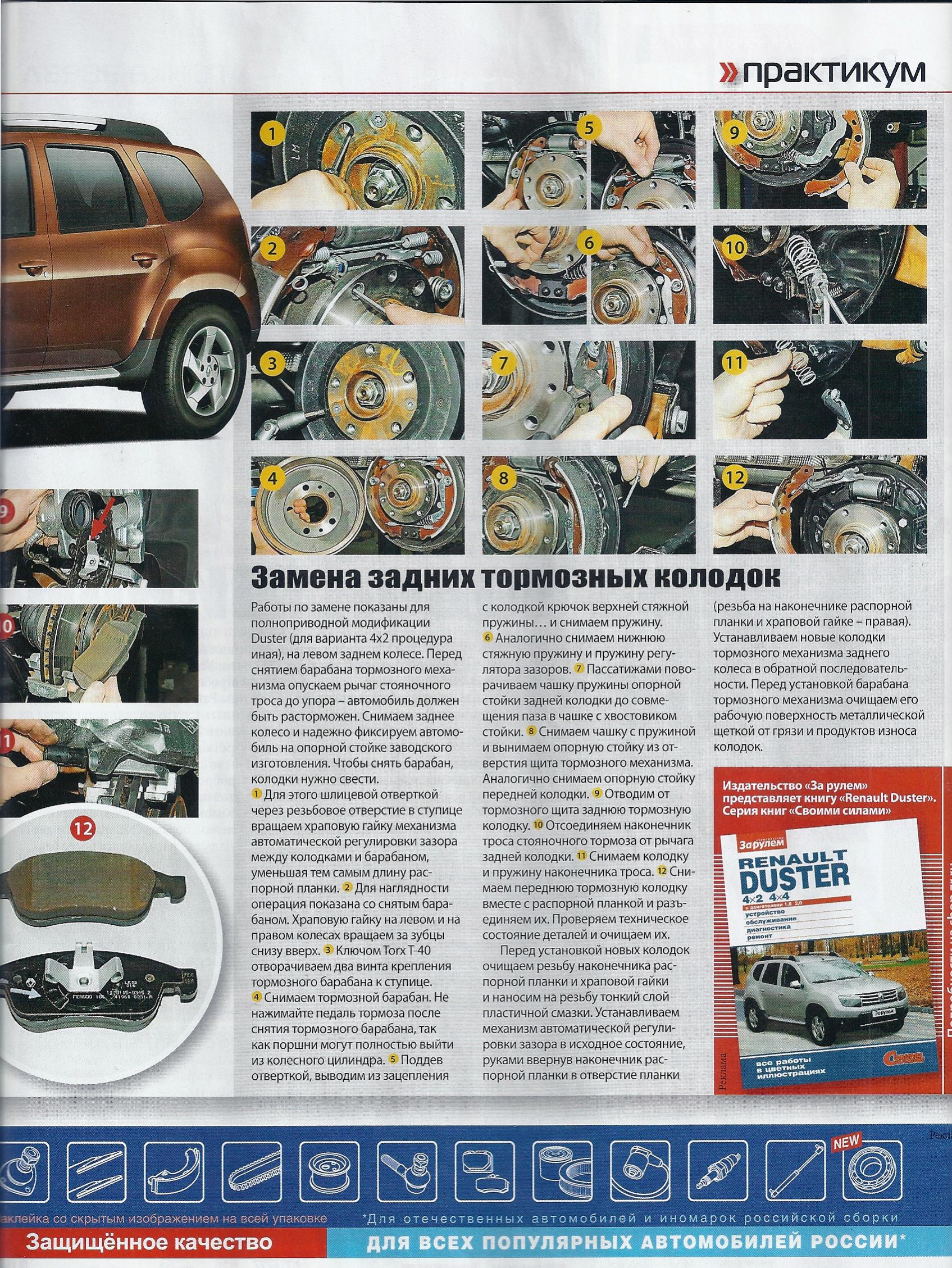

Колодки тормозные передние и задние.
Название: Колодки передние и задние 1.jpg
ID:	5887   Нажмите на изображение для увеличения
Название: Колодки передние и задние 2.jpg

Люблю журналистов, особенно таких изданий.
То,что на 1,6 и 2,0 моторах передние колодки разные не сказали, так же не упомянули о том, что суппорта тоже разные, и что способы замены колодок тоже не одинаковые.
Ща начнется, накупят книжек, начитаются, пойдут в магазины , полезут менять, а там картина Репина " Приплыли" и начнутся истерики на форумах...
Проходили на Логанах такой касяк...
