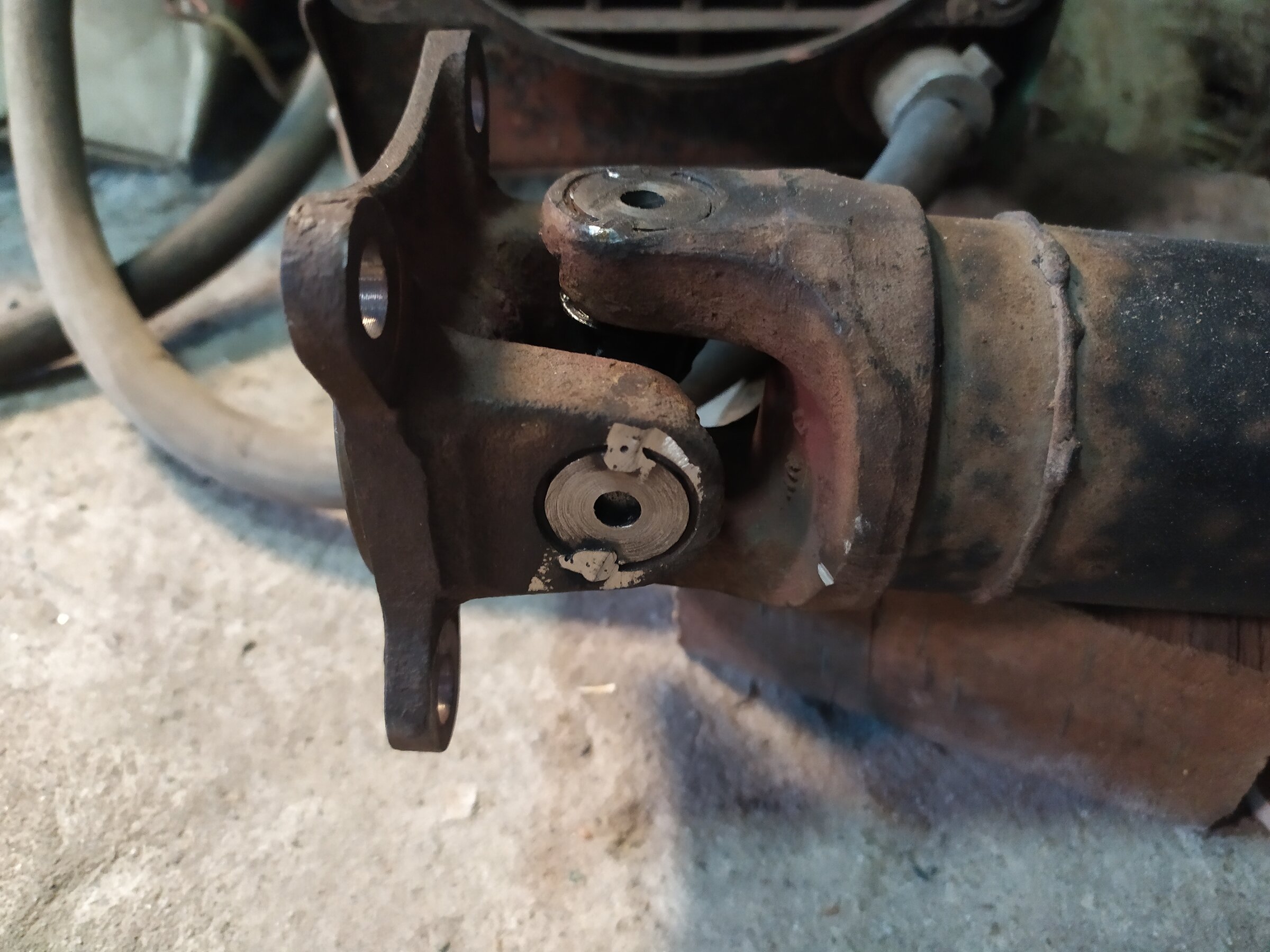

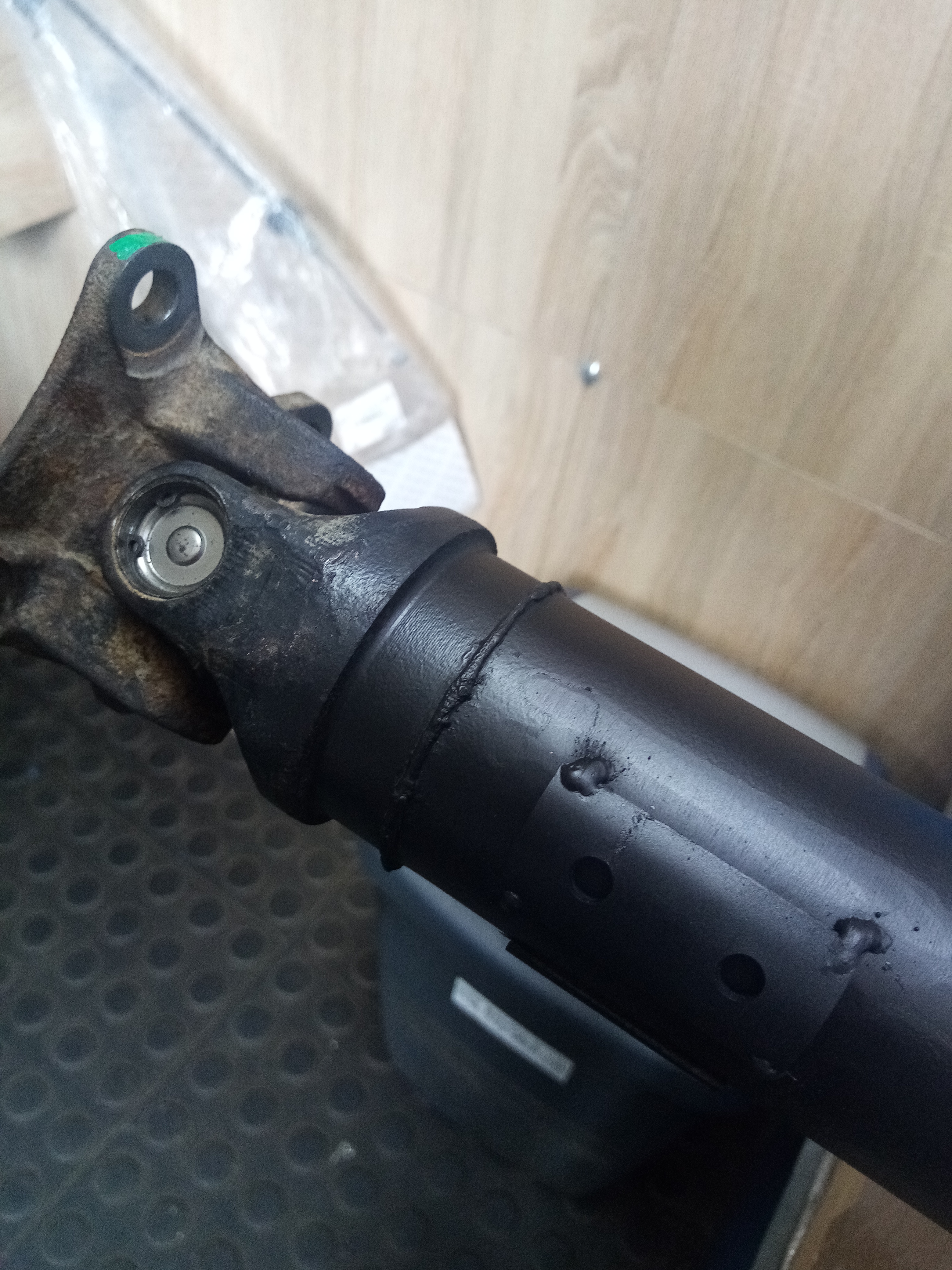

Начала люфтить передняя крестовина,что странно. Решил поменять сам,подскажите какую крестовину купить на замену,хорошую по качеству и не самую дорогую. Да и вообще,какие они бывают?
superserg-38 вне форума   Вверх Ответить с цитированием
Старый 28.12.2023, 16:33   #565
kval300
Регистрация: 23.04.2016
Адрес: Ростов на Дону
Сообщений: 1,978
Лучше отдай ребятам, кто занимается ремонтом. развернут под крестовину от хонды и сделают проточки под стопорные кольца+ отбалансируют.Мне тыс 50-60 назад так сделали пока все в норме! Тфу 3 раза!!!

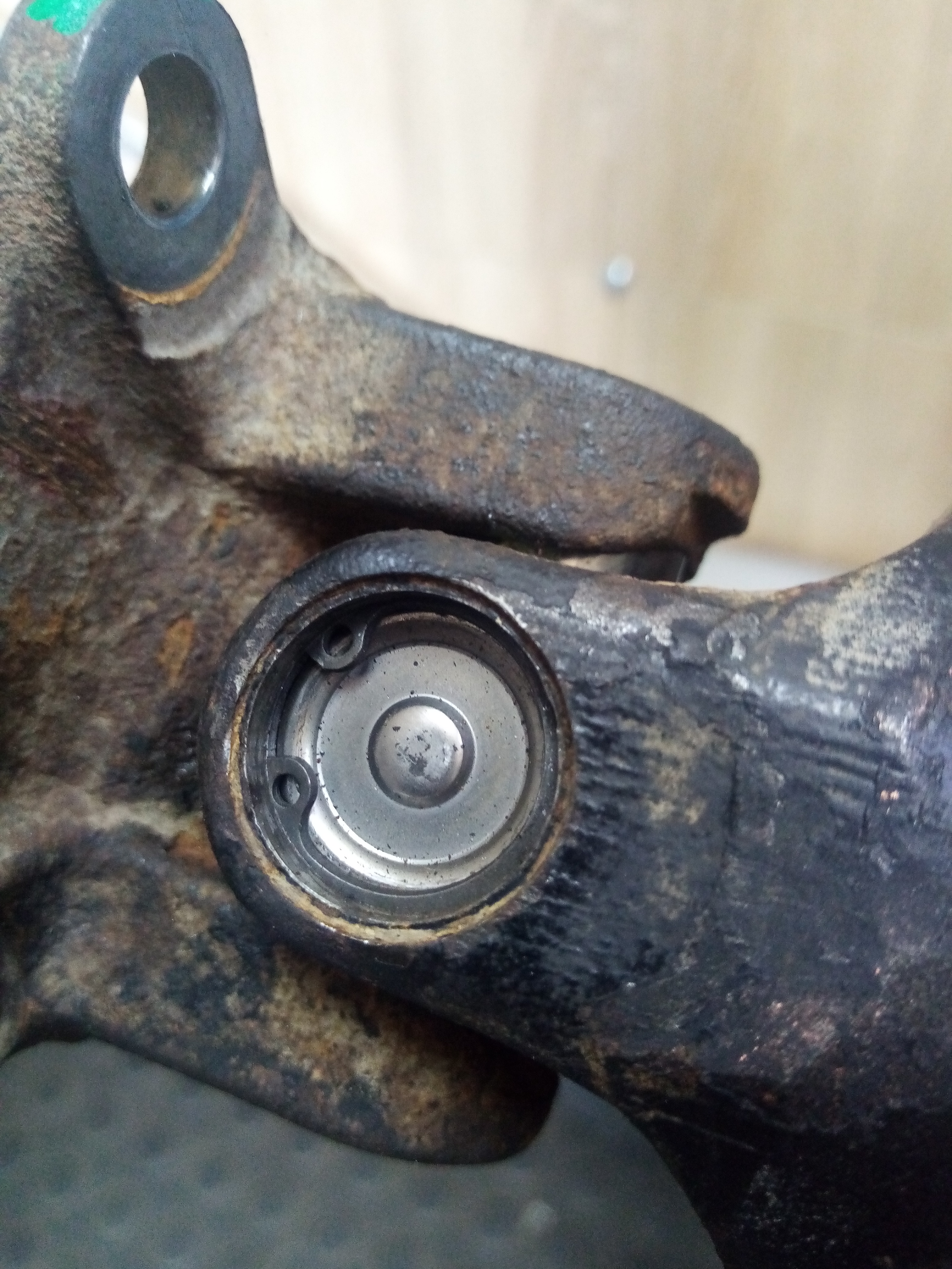

70 тыс уже прошла TRIALLI CC538, передняя.
Она и сейчас есть https://exist.ru/Price/?pcode=cc538
Закреплена дистанционными шайбами, приваренными полуавтоматом

Мне вот интересно,почему передняя первая и так рано,на 64000 км крикнула? Как правило задняя находится в более жёстких условиях эксплуатации. Кто то может предположить?
