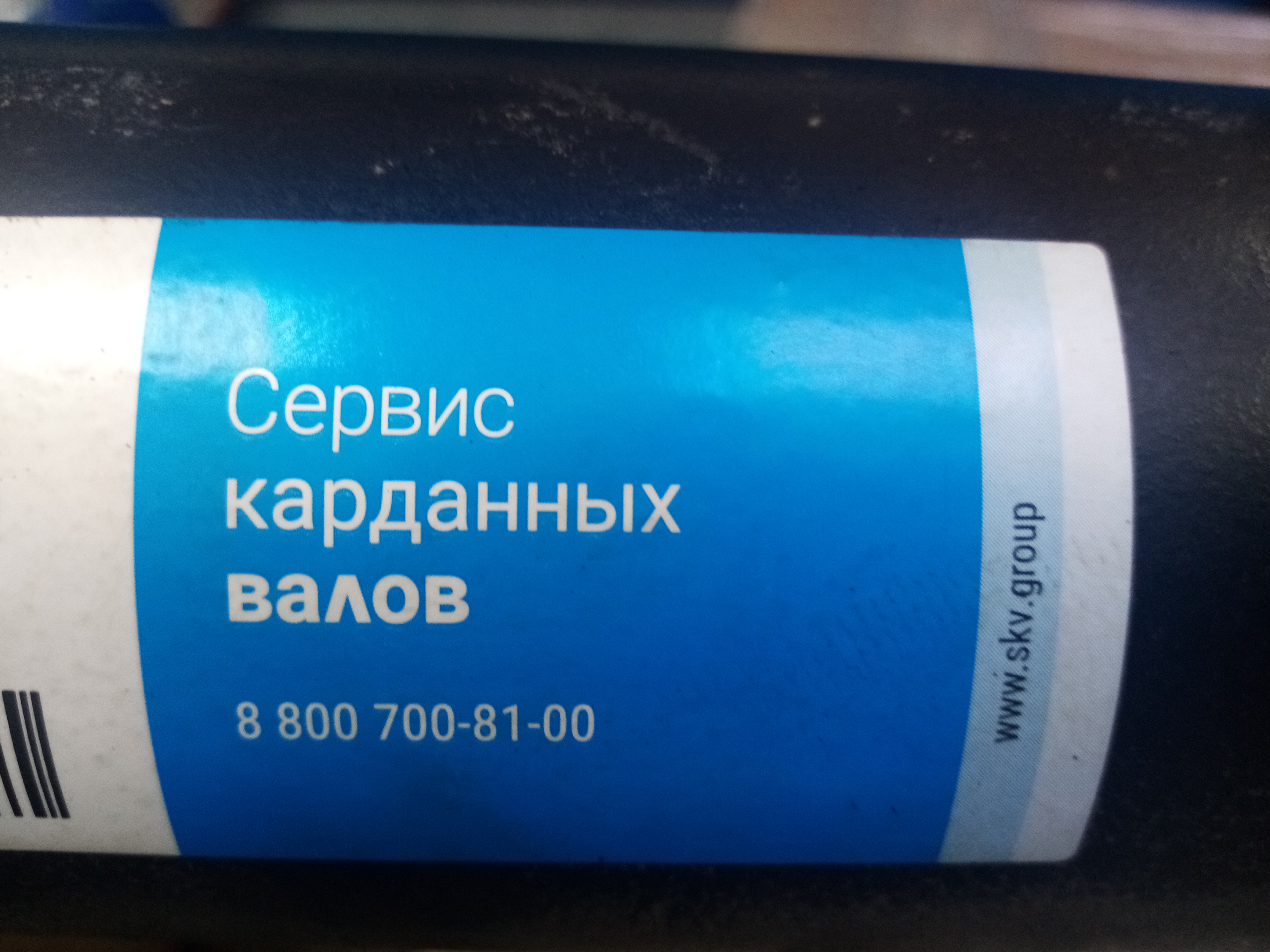

Сообщений: 1,978
Лучше отдай ребятам, кто занимается ремонтом. развернут под крестовину от хонды и сделают проточки под стопорные кольца+ отбалансируют.Мне тыс 50-60 назад так сделали пока все в норме! Тфу 3 раза!!!
наверное сейчас цены немного выросли....
