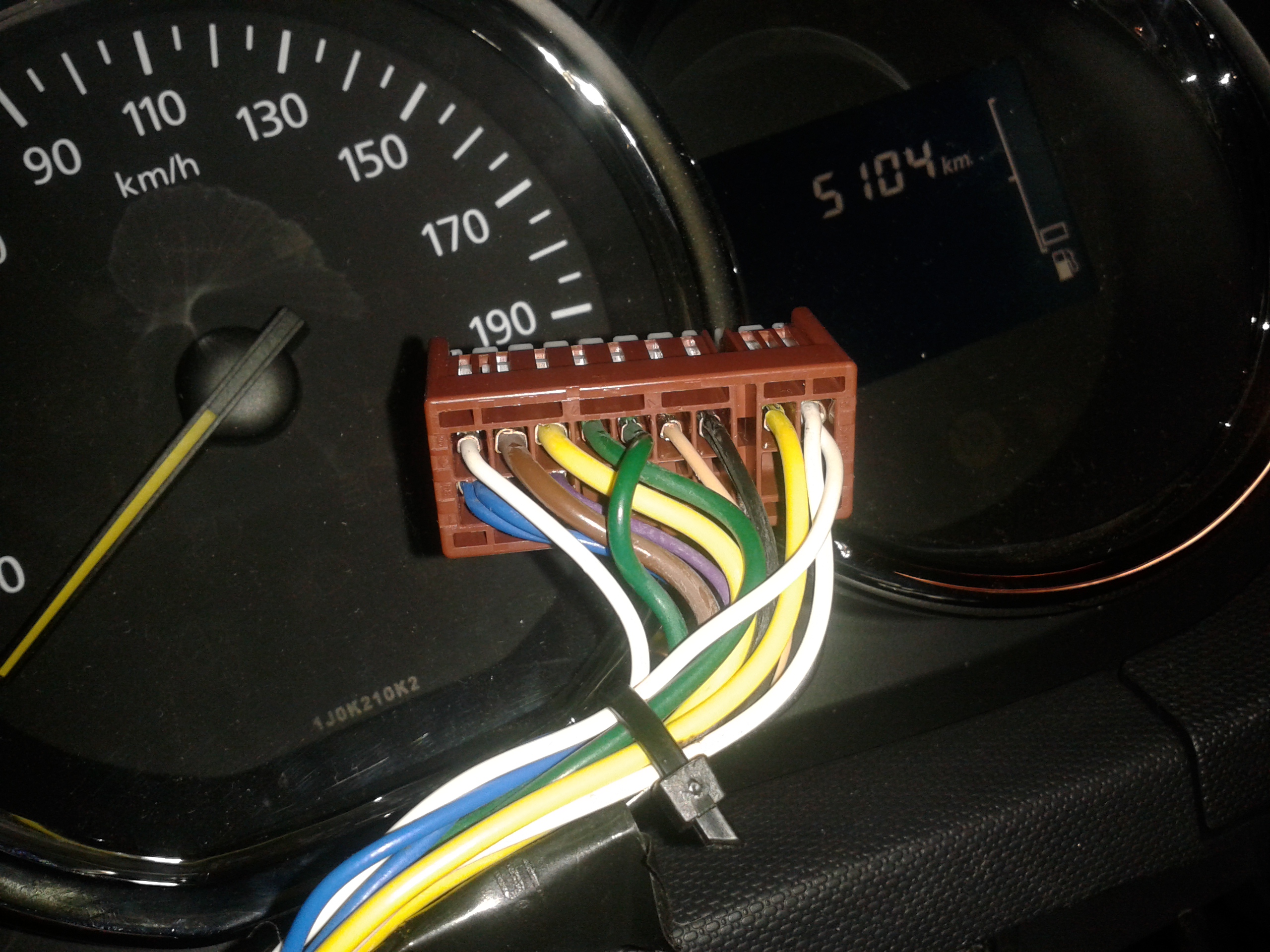

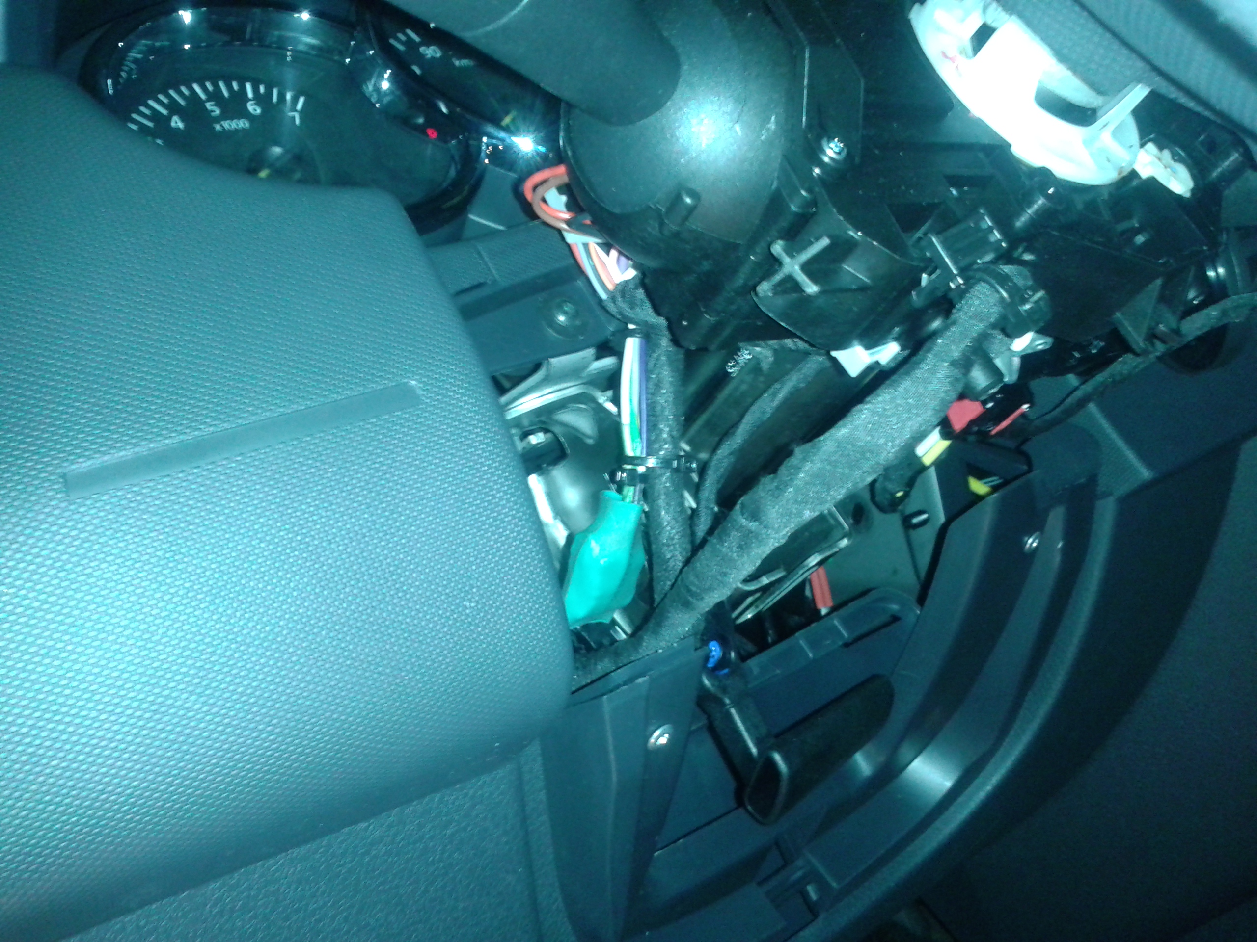

Сегодня пытался разобраться с правым подрулевым разъемом на ф2, с целью подключения реле с изменяемой паузой. Схема от"Сова" вариант 3. Не прошло.
На фишке маркировка проводов идет от 1. Не отмечена условность А и В.
Перерезав провод белый (на фото) одиночный- прерывистый режим пропал.
После восстановления соединения и включения прерывистого режима на этом проводе напряжение "0" , а при выключении режима 11В. Следовательно коммутация происходит путем включения "на массу". Мерил относительно "минус" прикуривателя.
Желтый и черные провода соответственно питание.
Вывод: для обеспечения работы изменяемой паузы нужно добавить транзисторный ключ по входу "J".
Распиновки разъема пока нет. У кого есть просьба выложить.

Перерезав провод белый (на фото) одиночный- прерывистый режим пропал. После восстановления соединения и включения прерывистого режима на этом проводе напряжение "0" , а при выключении режима 11В. Следовательно коммутация происходит путем включения "на массу". Мерил относительно "минус" прикуривателя. Желтый и черные провода соответственно питание. Вывод: для обеспечения работы изменяемой паузы нужно добавить транзисторный ключ по входу "J". Распиновки разъема пока нет. У кого есть просьба выложить.

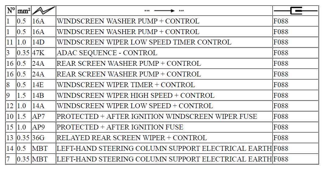

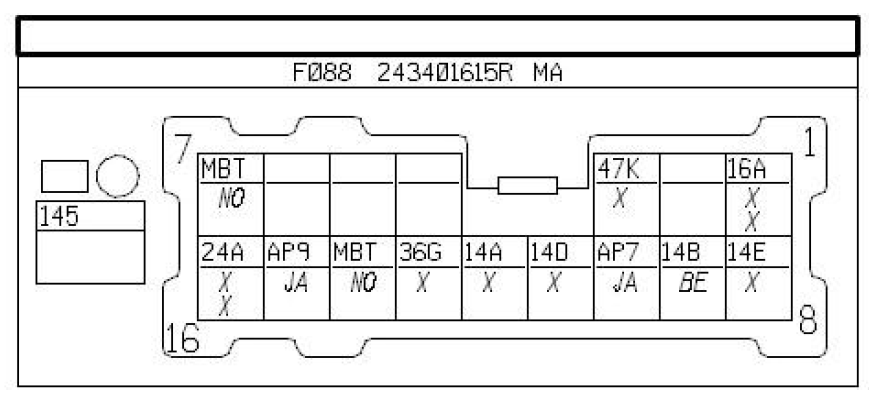

Вот интересно! Очень сомневаюсь в правильности Ваших выводов. Во первых в документации написано "+ control", во вторых это не логично потому, что следующей ступенью переключателя идет "+" на малую скорость стеклоочистителя. Зачем производителю усложнить конструкцию выключателя.
Коды цепей стеклоочистителя такие же, как на дорестайле.

Вы, конечно, авторитетный товарищ и я уважаю Ваше мнение. Но я пишу о том, что увидели мои глаза и проделали руки. Речь идет о белом проводе, что на Вашем рисунке под №8. Сейчас сходил в гараж, распаял тот же белый провод, померил ток. 7мА. Та часть провода которая идет к переключателю звонится на корпус при установке переключателя в режим "преривыстый", при переводе рычага в положение "выкл" не звонится.
Вторая часть провода идущая в жгут, при замыкании на "массу" включает ход щеток.
Все это к тому, что эту информацию можно использовать для подключения реле.
Спасибо за распиновку и за оказываемую Вами помощь.

Виктор64, раз так, Вы тогда по аккуратней с распиновкой, она относится к европейцам. Мало ли вдруг в Российской версии еще какие изменения есть.
Жаль нет схемы самого переключателя, хотелось бы понять почему они сделали именно так.

31b -сигнал обратной связи. На нем должен быть "+" когда щетки движутся и "масса" когда щетки находятся в зоне парковки. Такой сигнал должен быть в цепи 14D.

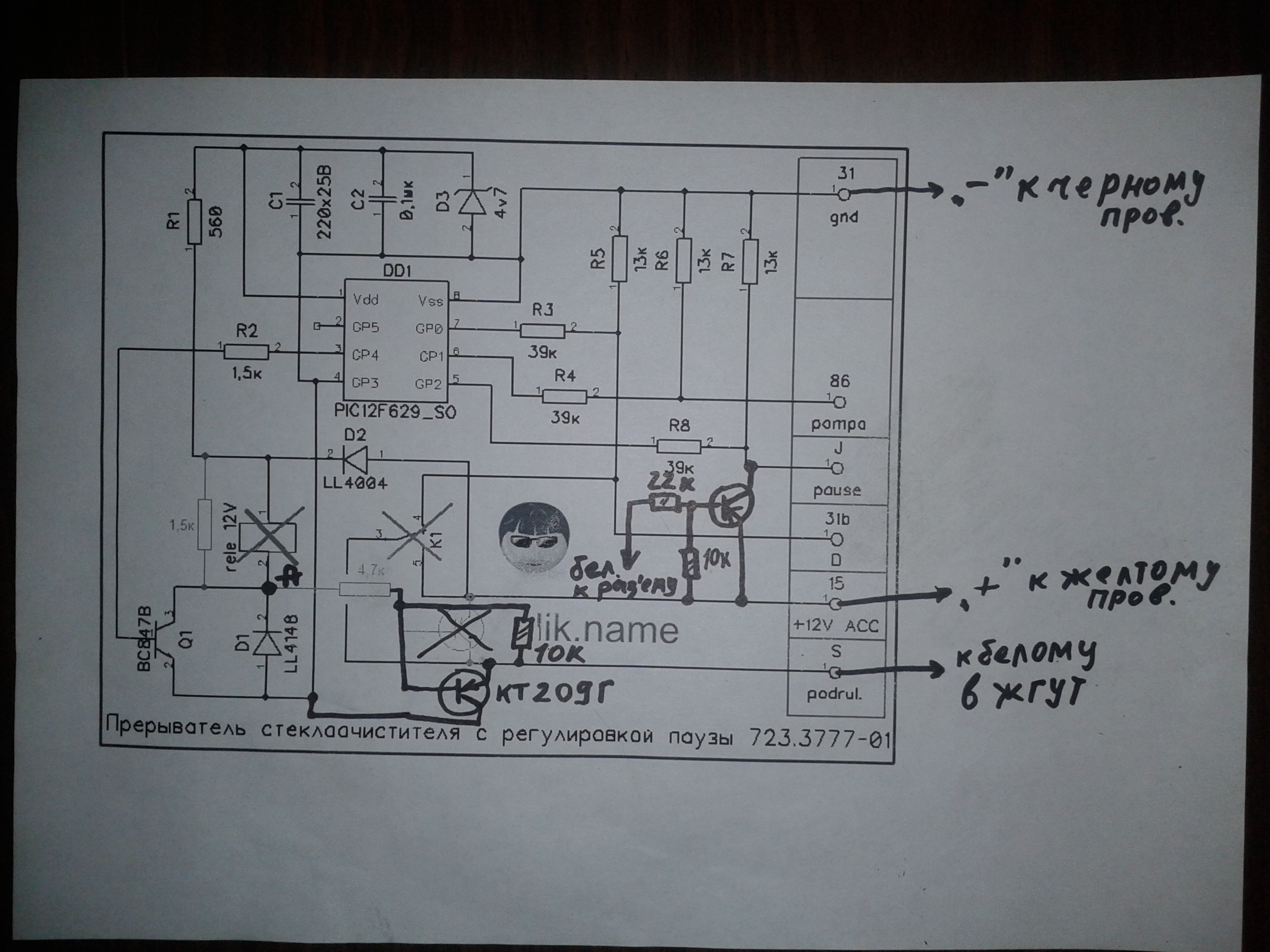

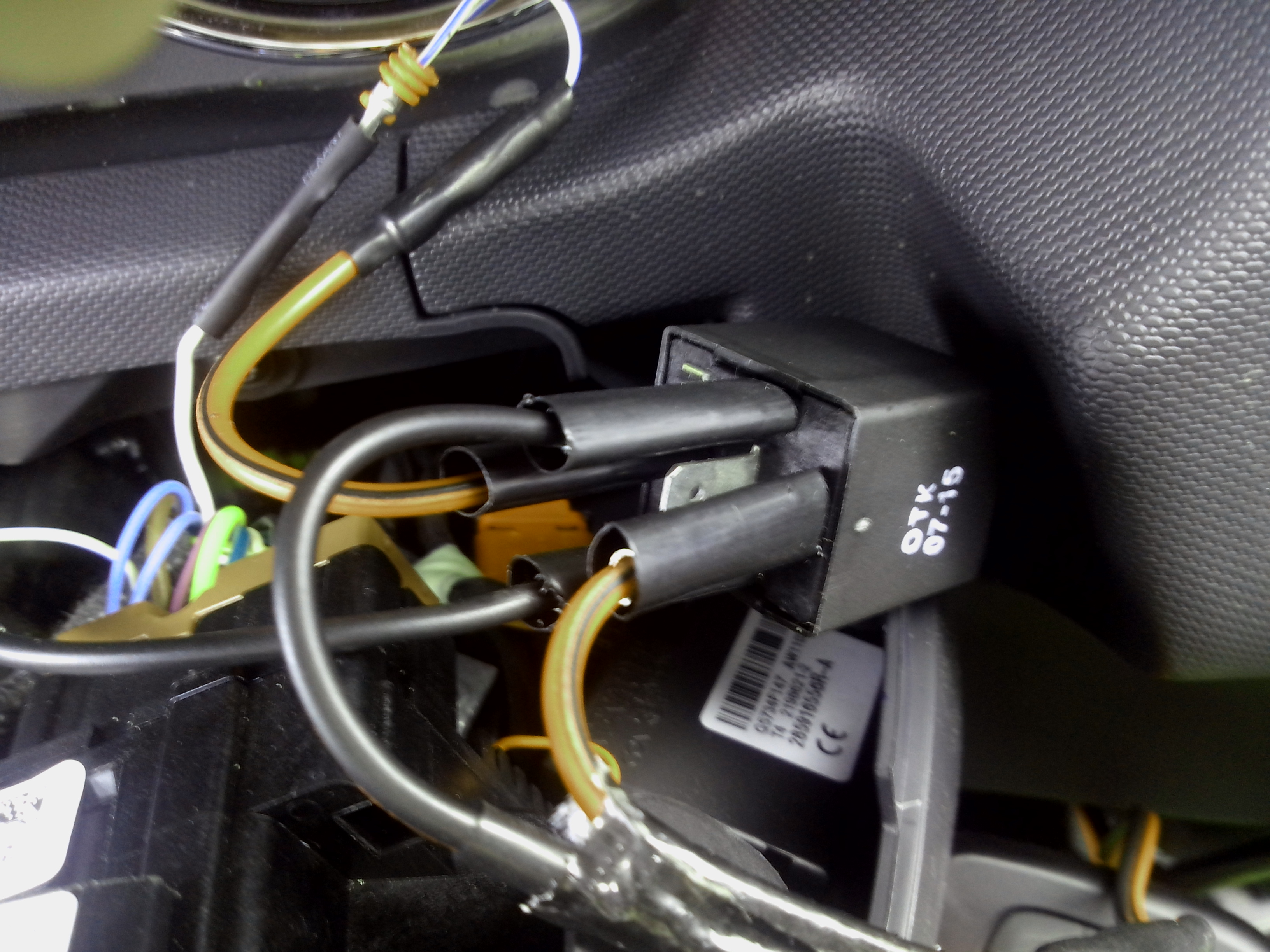

Дастер фаза 2 рестайл. Установил реле стеклоочистителя 723.3777-01 (250 руб) с регулировкой паузы.
За основу взята идея добрейшего человека по имени Юрий с ником "СОВА". Переделку реле я произвел по варианту 3(см. начало темы), только схемку пришлось доработать т.к. управляется прерывистый режим на Ф2 не "плюсом", а "минусом". Номиналы резисторов взяты без расчета, "делитель на вскидку", что попалось под руку. Транзисторы желательно брать с "запасом" по напряжению не менее 30В. Нижний по схеме транзистор можно не ставить, при этом соединить точки "А" и "S" перемычкой.
Установка: Из колодки разъема выходит один белый одиночный (второй белый сдвоенный не трогать!). Его разрезаем, или переделываем как предложил "Сова". Кому как нравится. Я разрезал. Одна часть провода уходит в жгут. К ней цепляем вывод"S", к другой, в сторону разъема провод от базового резистора верхнего по схеме транзистора. У меня на фото этот провод оказался с изолятором маркированным"J". Повнимательнее! Ну и питание "+" на любой желтый, "-" на любой черный, или на корпус.
Провод 31в подключать не стал. Реле работает без него прекрасно. Перед монтажем на авто схему прогнал от БП 14,5В в течении 3 часов. Нагрева элементов нет, за исключением микросхемы. Порядка 40°С.

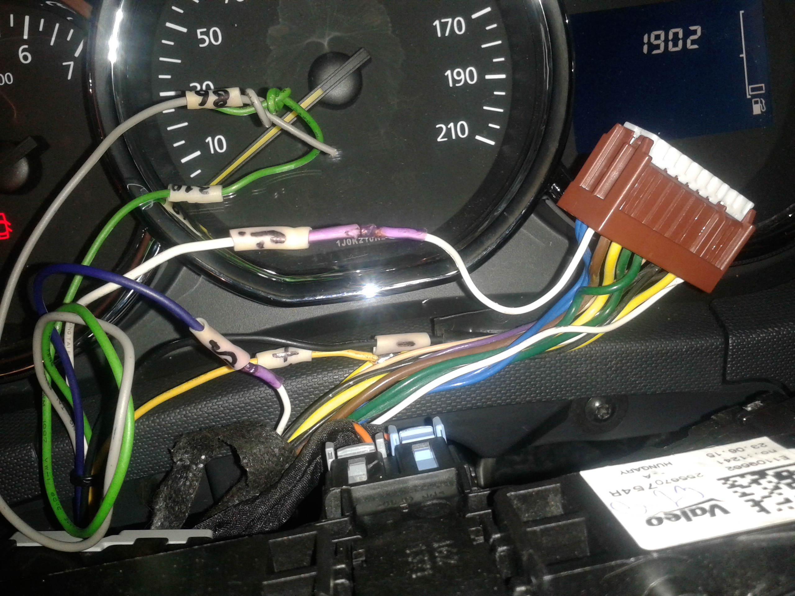

Виктор64, что на последнем фото?
723.3777 работает, а 54.3777 не будет работать без подключения 31b

Это фото, не самое удачное, сюда попало ошибочно. (Удалить не получилось). Это китаец: часы+2 термометра+вольтметр. Датчик температуры врезал в левое зеркало.
Авто-экспресс, бортовик не активирован. Пока пусть это повисит.
