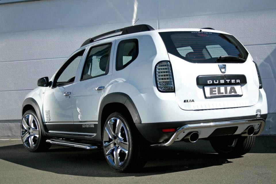

warthog71
warthog71 обвесика бы еще добавить
Будут накладки на арки (уже пришли, будем ставить), наклейки в виде двух полос на низ дверей (как во вложенной фотке проекта европейцев). Про оптику как на этом же фото пока еще думаю.
Новые фотки сюда же как будут? Или модераторы справедливо сочтут, что к лифту это уже отношения все равно не имеет ))))
