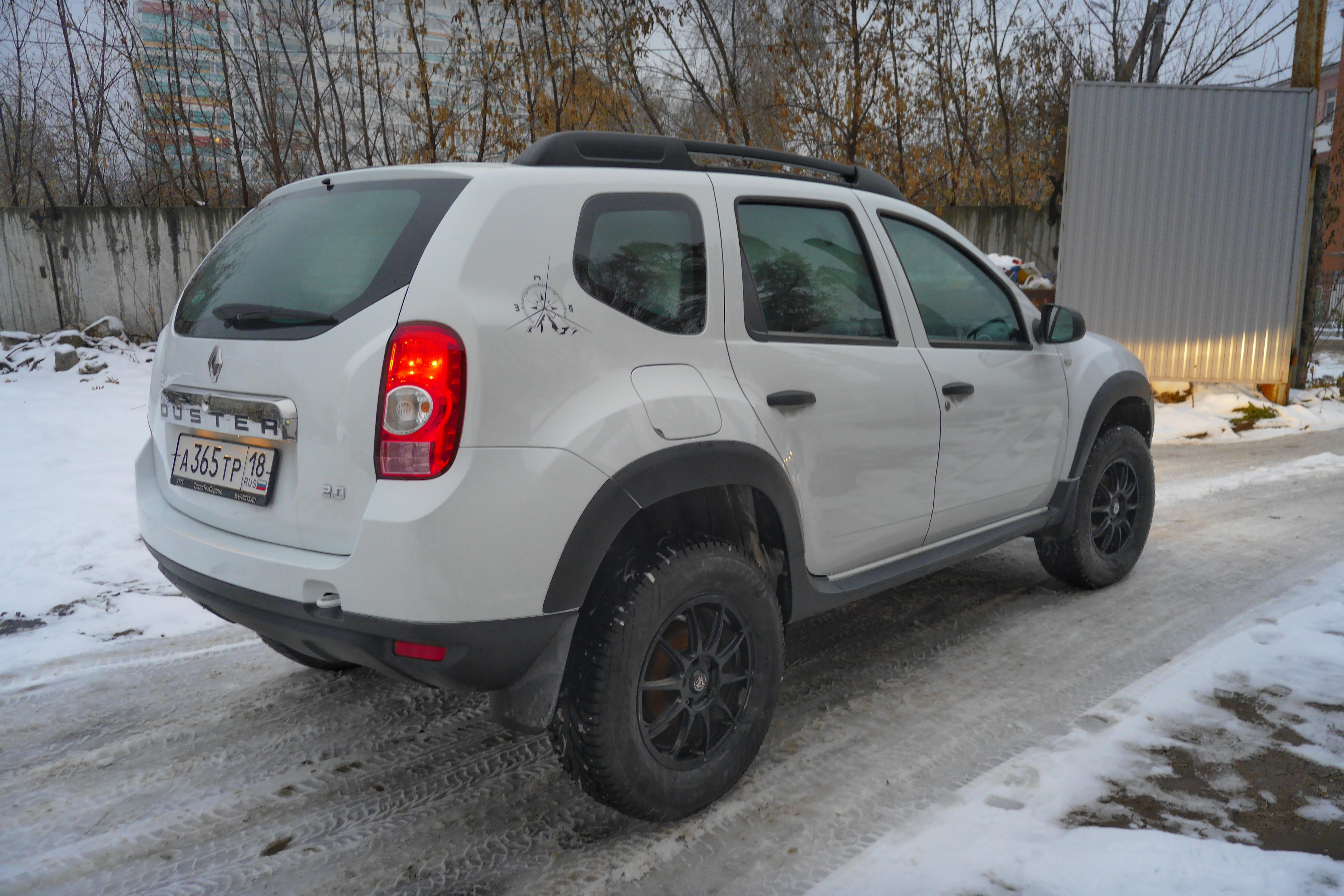

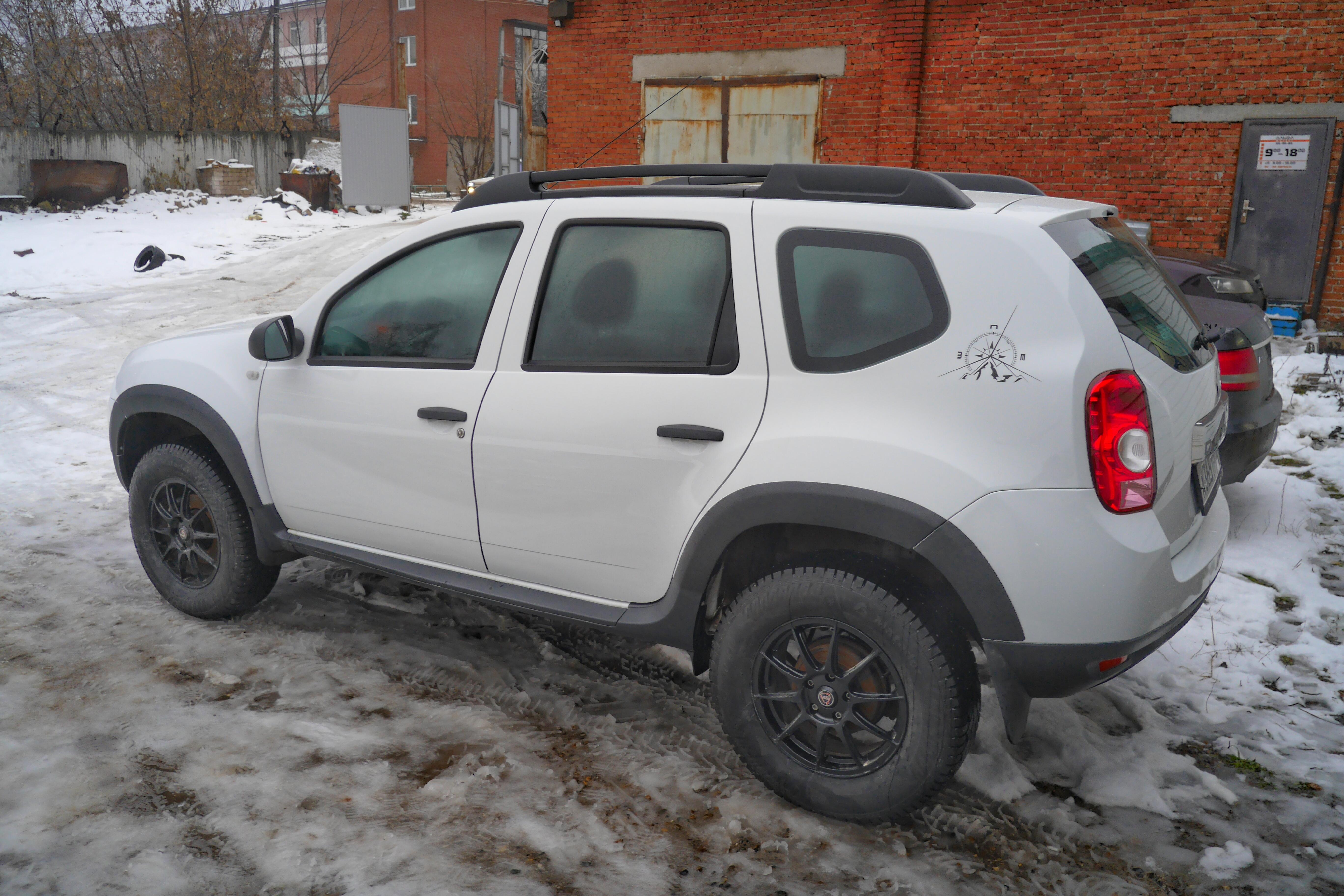

Ну вот позади отпуск в ооочень далеких краях, командировка после него... Дошли руки снова заняться Дастером. Несколько фото - после лифта (проставки) + накладки на арки установлены. Зимняя резина на точно таких же дисках как летняя, размером 225/70 R16.
Мне не повезло с кузовом как выяснилось - пресловутый выступ в арке - причем только слева - резина все же натирала. На раз продрав локер. Пришлось мять кузов в этом месте (не хотелось ставить резину меньше), править пластик локера феном.
Бывает что этот размер резины встает и без переделок - видимо миллиметры допуска в этом месте решают ))))
После установки проставок и этой резины - не идет развал. Из-за проставок и удлинителей штоков стоек. Посмотрим, будет ли кушать резину с аппетитом - или допустимо. На всякий прикрепил еще результаты сход-развала, чтобы желающие знали, примерно к каким цифрам готовиться.
Лично мне внешне результат пока нравится. Завтра добавят машинке наклеек (полосы на дверях внизу, чуть акцентов на капоте и крыше - как в проекте Elia Duster), посмотрим что получится.
