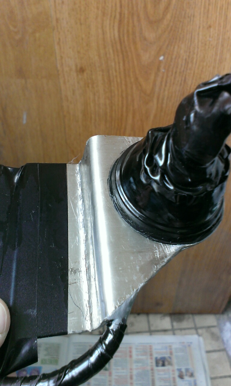

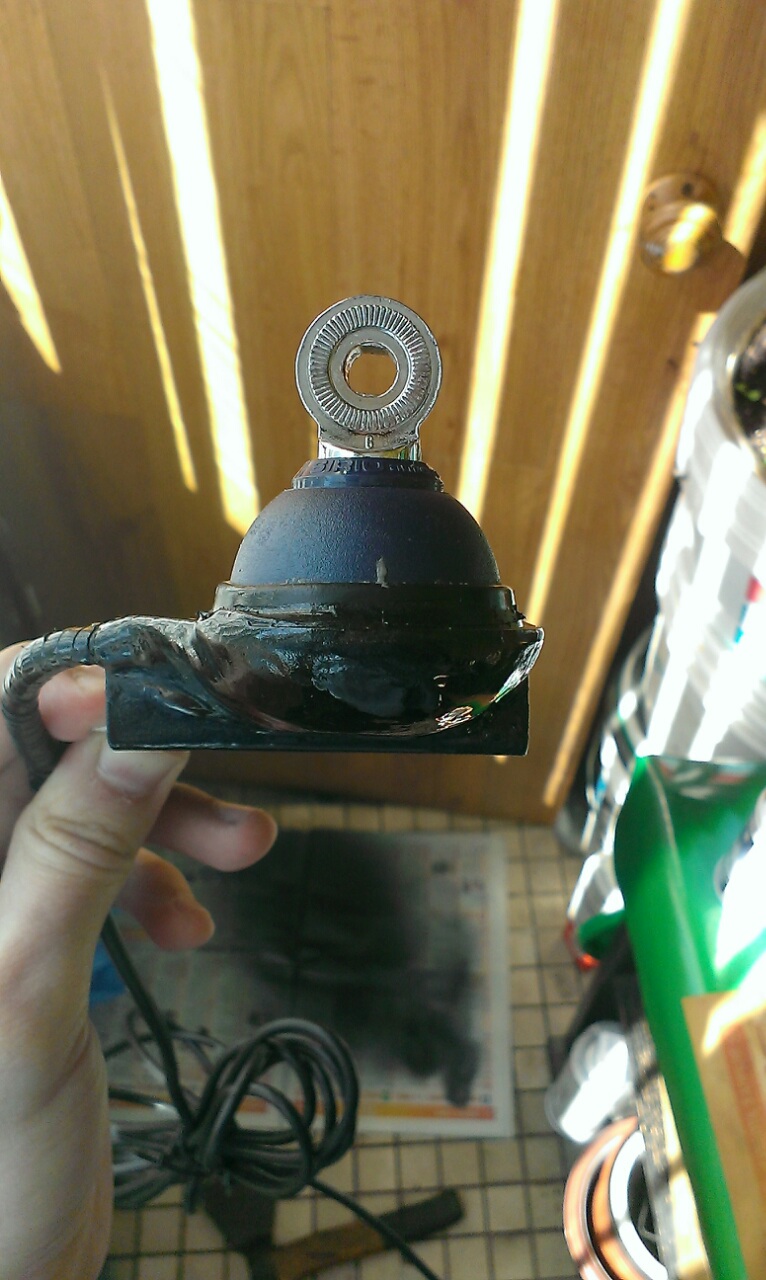

С утра наложил первый слой грунтовки. Ранее выкладывал фотографии "башмака" антенны с аналогичном креплении от Alchi сделанное мною. В общем, после того как залил гайку эпоксидной смолой, срезал сверлом все лишнее, выровнял поксиполом для придания более эстетического вида. Сегодня перешел к подготовительной стадии покраски, так как я мало понимаю в покрасочных работах, сомневаюсь что что-то получится эстетическое. Ну скоро увидим. Следующий слой грунта запланирован на 18:00. Завтра с утра начну наносить слои краски. В данный момент деталь выглядит так. Изолентой закрыл сам "башмак" и наружную часть крепления, которая будет крепится под пластиковой заглушкой рейлинга (не увидел смысла нанесения на неё краски).

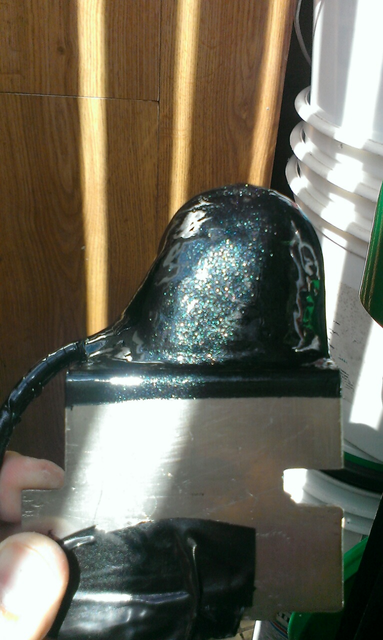

Покрасил. Получилось то что на фото. Надо было выравнивать все таки напильником... Ладно уже покрашено, вот думаю ставить или нет?..

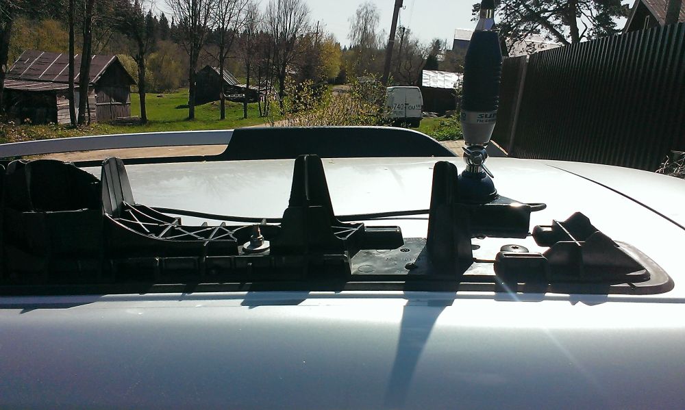

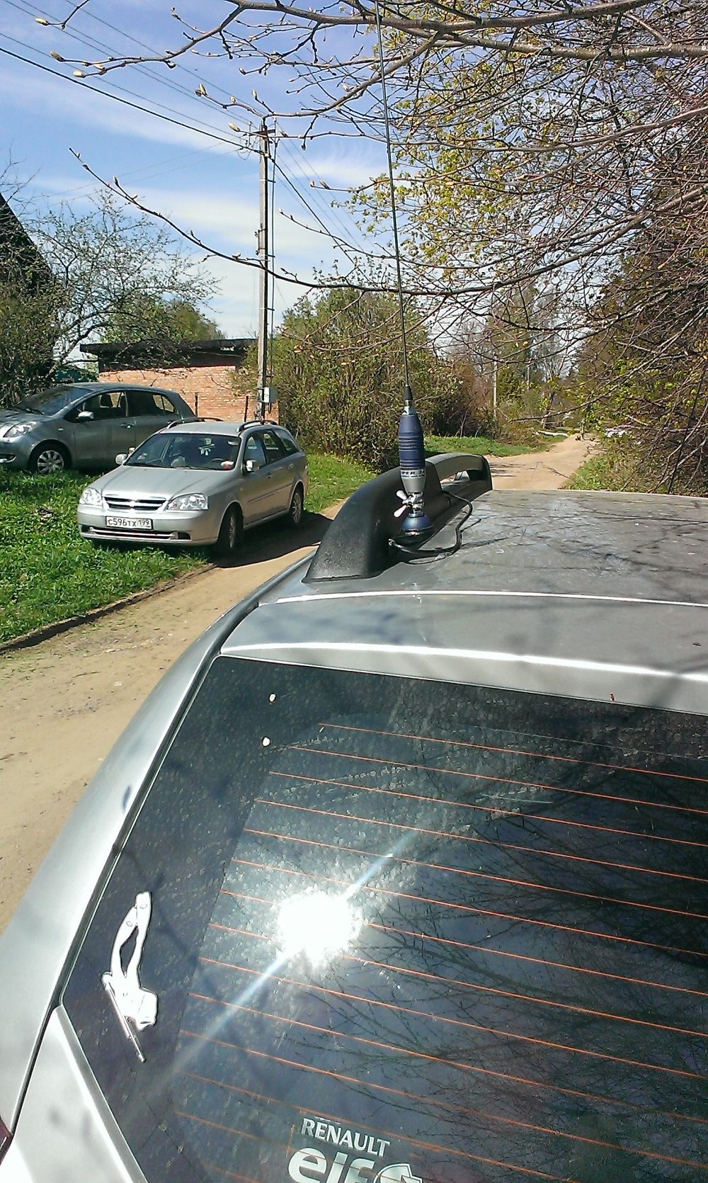

Да и сегодня установил антенну. на дастер. Провод решил не убирать под пластиковый колпак крепления рейлинга.. пустил его по улице. В салон завел через дверь, далее вдоль уплотнителя до самого низа. Теперь думаю куда примостить рацию.
