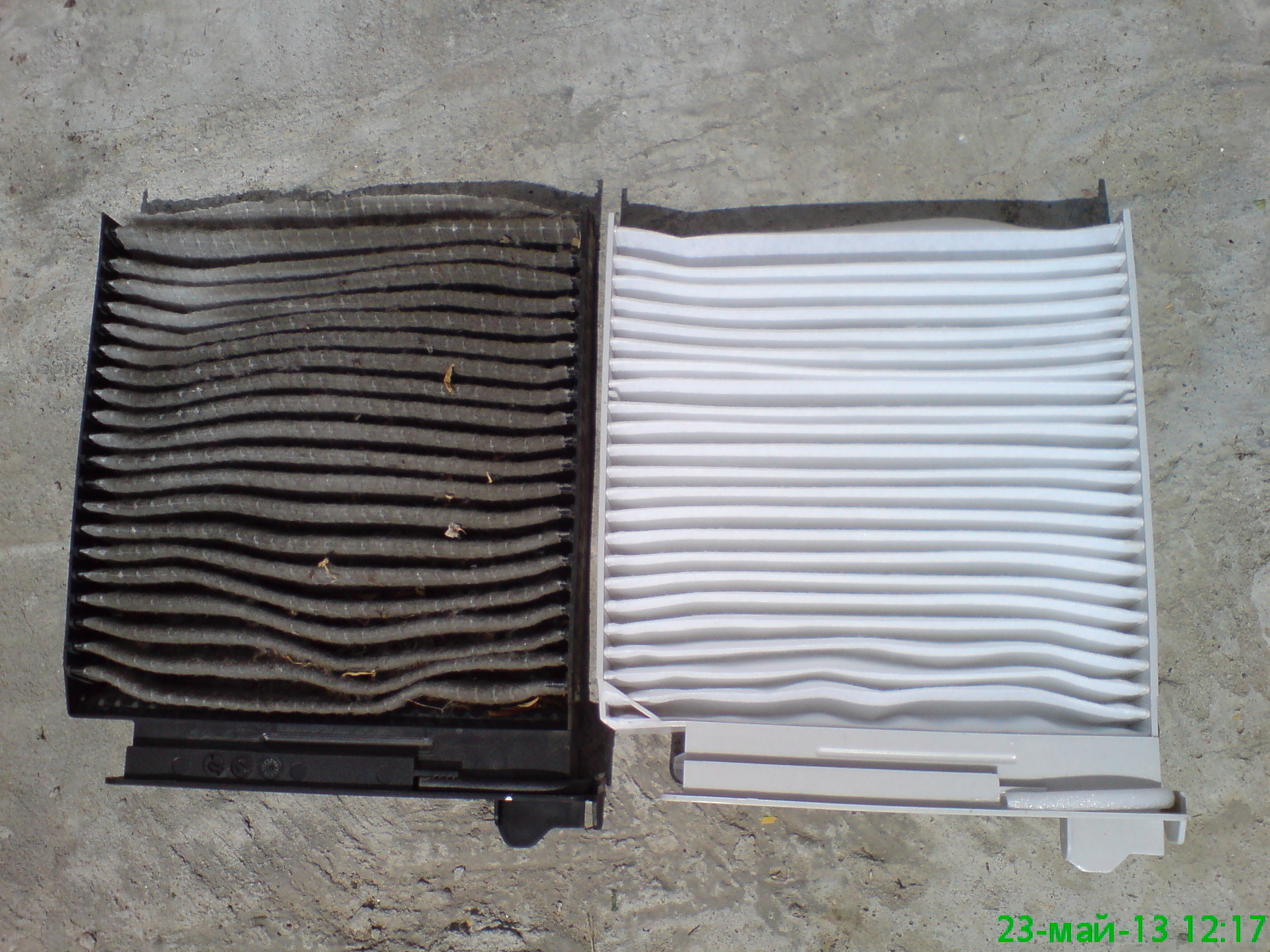

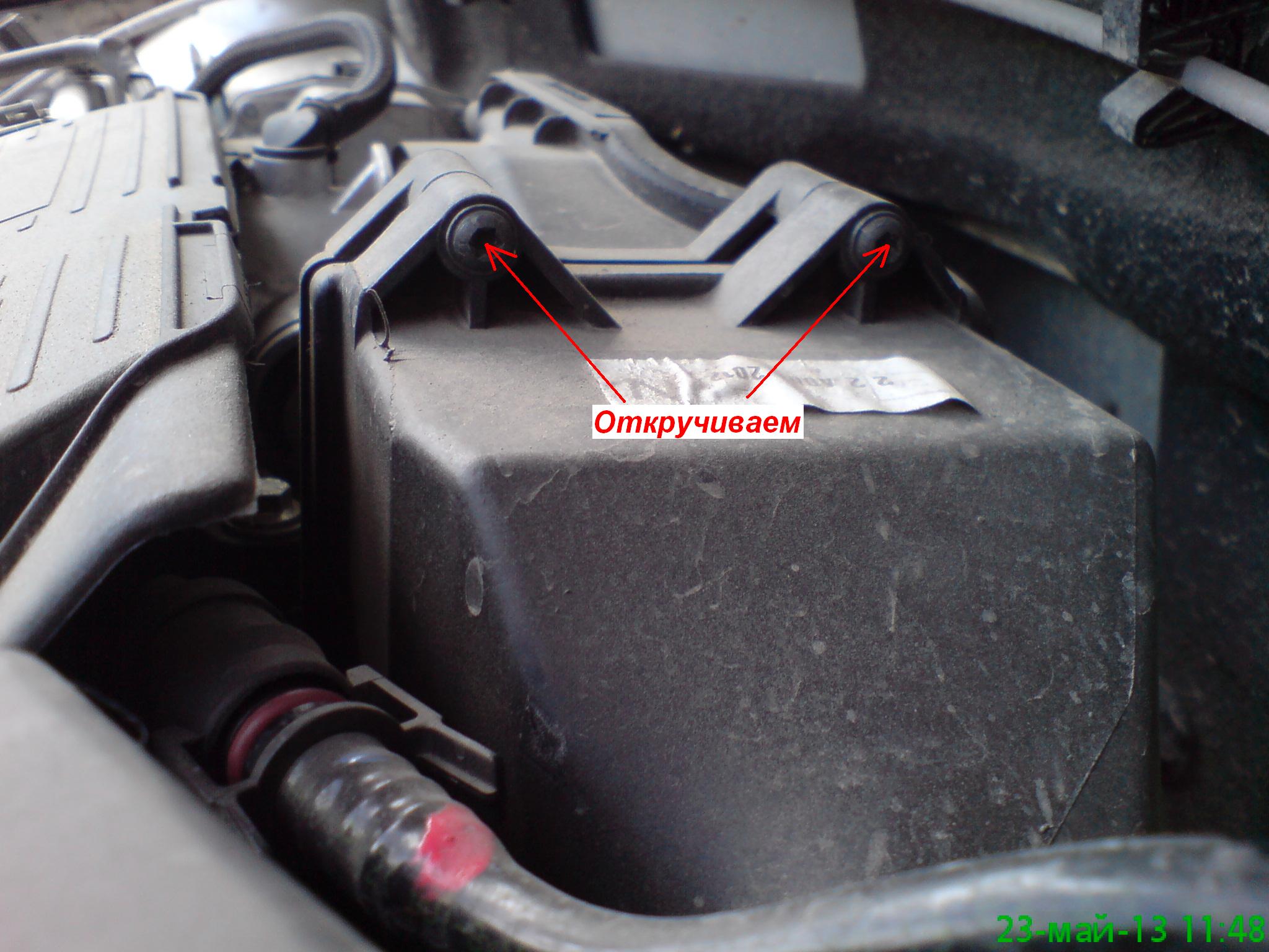

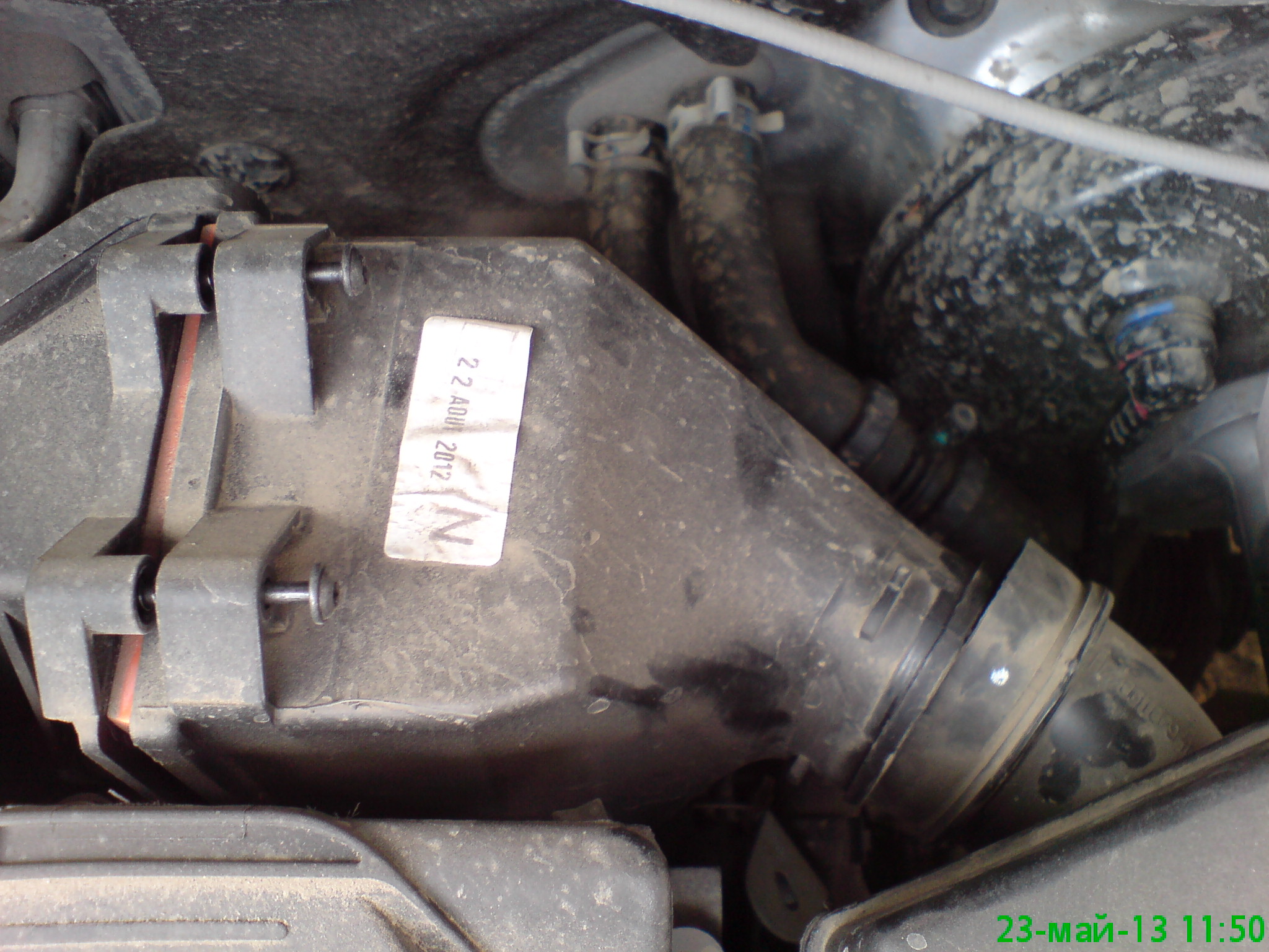

Около месяца назад решил поменять воздушный и салонный фильтры. По замене воздушного фильтра вроде на форуме отчёта, вот будет коротенький. По времени это занятие 15 минут, думаю во второй раз можно и в 5 минут уложиться. Как бы описывать особо нечего, на фото весь процесс. Оба фильтра проехали 13 т.км.
Кстати, скоро ТО-1 и буду отказываться от замены салонного и воздушного фильтра.

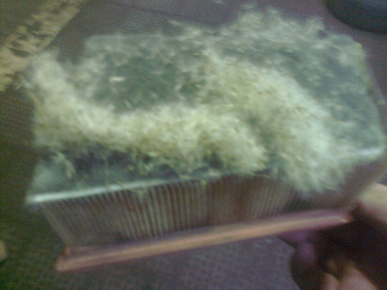

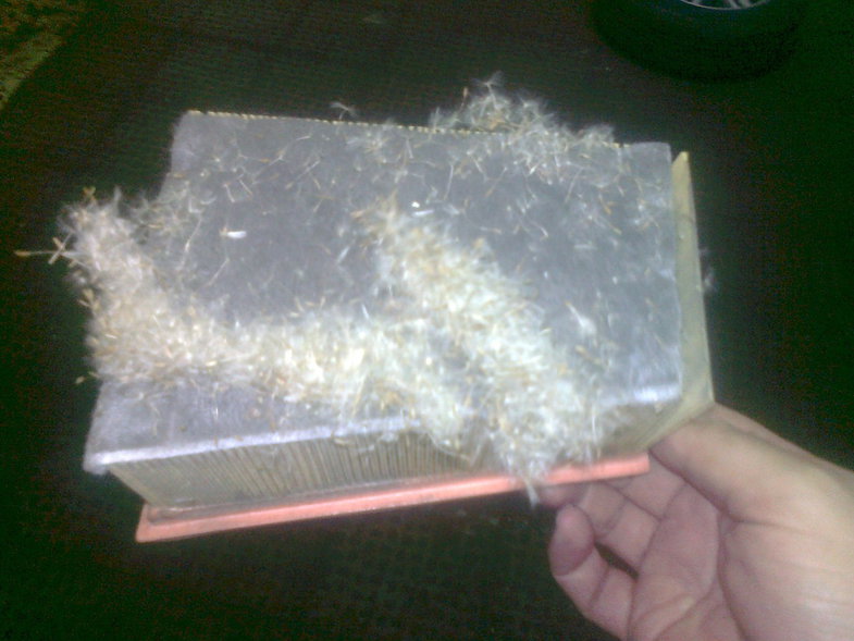

15000 км и тополиный пух )))
