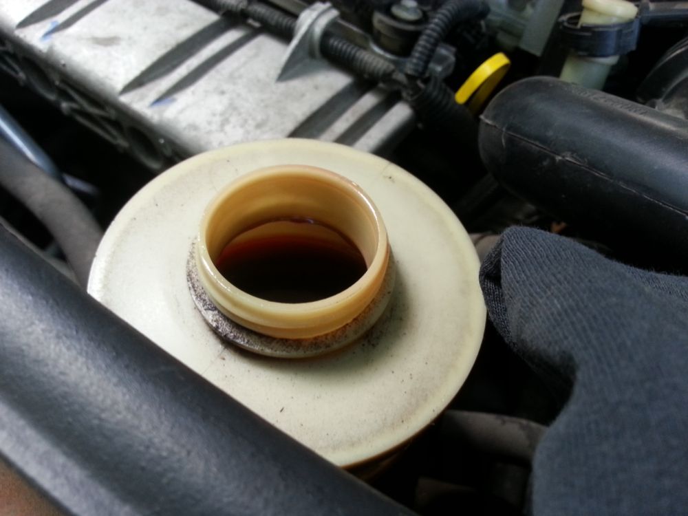

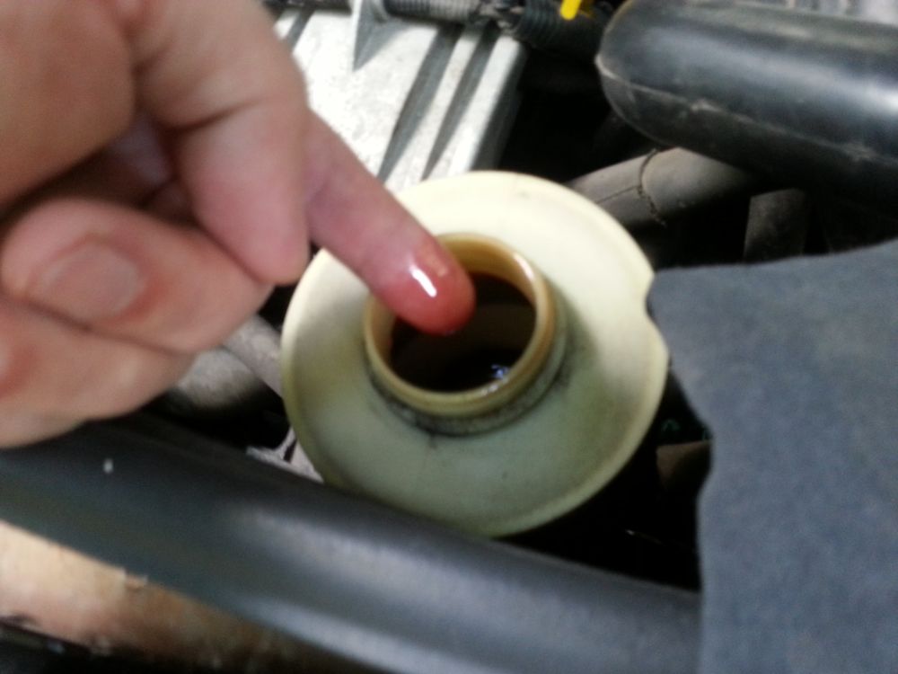

Гудеть начинает. Если екнется, с Мобилом гарантии не будет
Может лучше не менять ничего,если он гудит и вдруг навернется , а масло залито свежее -то вероятно сразу будет видно что его меняли, т.к оно будет красного цвета, а не черное.
Старый 13.07.2015, 00:57   #142
Озадачил...
Старый 13.07.2015, 13:19   #143
Сообщений: 9,925
Да я поменять хочу... уже второй год... )))
Жидкость какого цвета ? Красная еще в бачке, или серо-коричнево-черная стала ?
Гудит если, то замена жидкости может не помочь.
п.с. регламентом Рено не предусмотрена замена жидкости ГУР. Залита на весь срок )))))
Старый 13.07.2015, 19:50   #144
Масло свежак.
В общем, решил забить на это дело.
