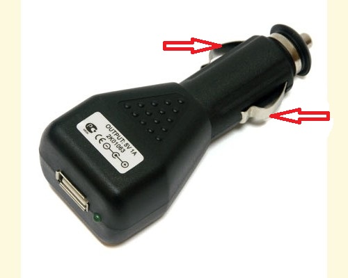

для тех у кого горит предохранитель магнитолы и прикуривателя. он у нас единый на 2 устройства. обратите внимание как Вы штекер вставляете в прикуриватель. у нас центральный контакт скобкой. очень часто просто вставляют штекер не задумываясь о контактах и делают КЗ. вот придохранители и горят. контакты на штекере должны быть параллельно земле.

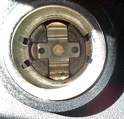

А у меня предохранитель целый, а если в гнездо прикуривателя что-то подключить — не работает (даже индикаторы на штекере не светятся). Магнитола при этом, соответственно, работает в штатном режиме.
Это что значит? В самом гнезде неисправность?
Да, изначально, конечно, гнездо работало, но, не помню при каких обстоятельствах, перестало.

Для начала попробуйте зачистить и поджать контакты прикуривателя.Если не поможет то вытащить его и посмотреть не отвалилась ли пайка проводов к нему.Должен заработать так как других причин в самом прикуривателе быть не может.Если все равно не работает,то либо обрыв где-то раньше,либо не подходит сам штекер(такое хоть и очень редко но бывает)
