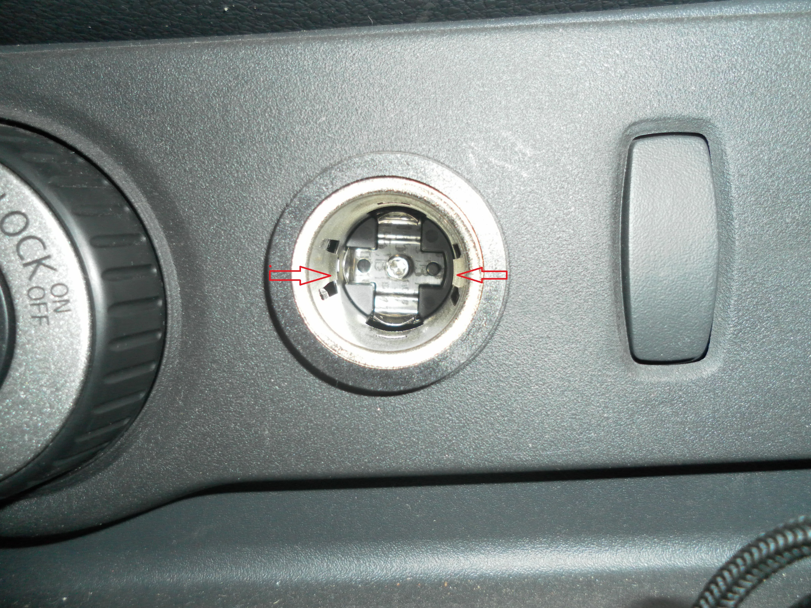

Сообщение от Macreg Посмотреть сообщение
Подтверждаю на личном опыте. Сжег так в первые-же километры пробега 3 предохрана.
Предъявил машинку с проблемой Сервис дилеру. Из беседы с электриком выяснилось:
- коротыш происходит при вставке штекера не позиционируемо относительно усика розетки (какая позиция правильна я не понял да и в подробности не вдавался).
- лечится посредство отгибания отвёрткой в розетка какого-то язычка.
Один из трех + контактов- который ложится на массу.(короткое замыкание)из-за частого доставания,шевеления,из-за подключения штекеров от других девайсов.

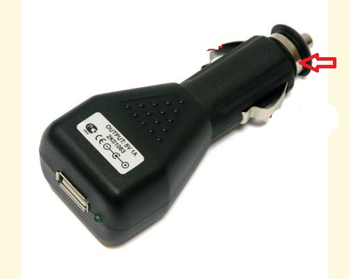

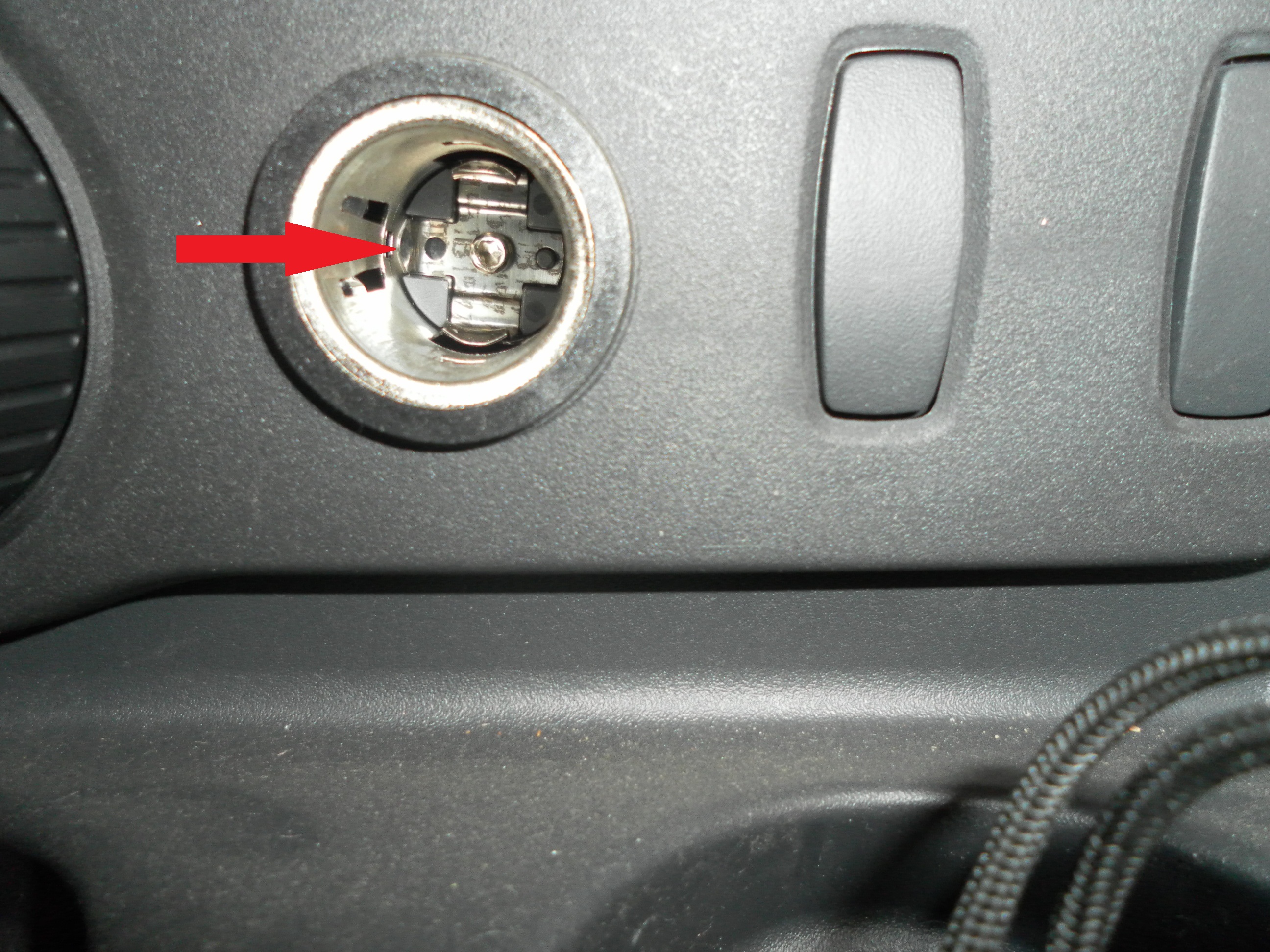

Сообщение от Helicopter Посмотреть сообщение
Папу надо вставлять в определенном положении, иначе коротит на массу.
Вот так.
