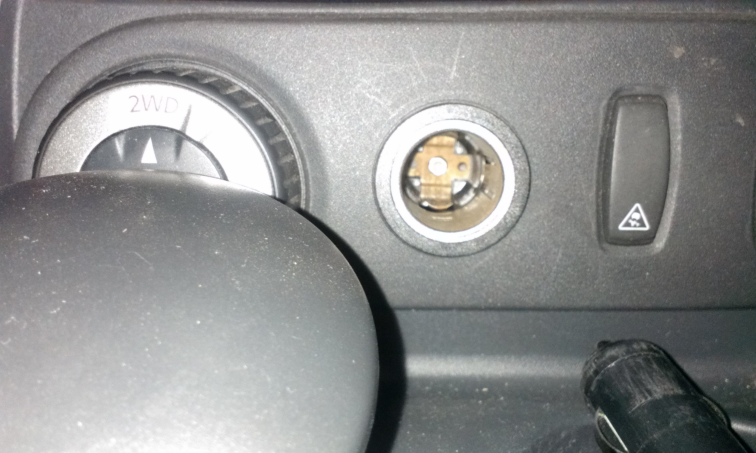

для тех у кого горит предохранитель магнитолы и прикуривателя. он у нас единый на 2 устройства. обратите внимание как Вы штекер вставляете в прикуриватель. у нас центральный контакт скобкой. очень часто просто вставляют штекер не задумываясь о контактах и делают КЗ. вот придохранители и горят. контакты на штекере должны быть параллельно земле.

Подводник, Артём, у тебя центральный контакт в прикуривателе скобкой?
Посмотрю, не обращал внимания. Сфотографирую.

Собственно фото. Делал ночью на телефон. Но думаю видно.

Во как уже не скобка а крест. И как же оно не коротит при различном положении штекеров?
Старый 26.07.2014, 10:16   #85
Сообщений: 8,675
Как не коротит я не знаю. Но факт...

Первые 3 дня владения Дастером,менял 1-2 предохранителя в день.Знакомый электрик обломив треье ухо контактов в прикуривателе,навсегда избавил меня от этой проблемы.Вставляю любые штекеры,любых устройств,в любых положениях и все ОК.Дело в том,что вставляя штекер в прикуриватель в разных положениях,вы попадаете на этот третий контакт и получаете коротыш.Зачем он там загадка.Как сказал тот же электрик,чтобы чаще к ОД обращались,больше он никчему не нужен.Вот так.
все слелал как ваш електрик,полный успех,ничего не перегорает
