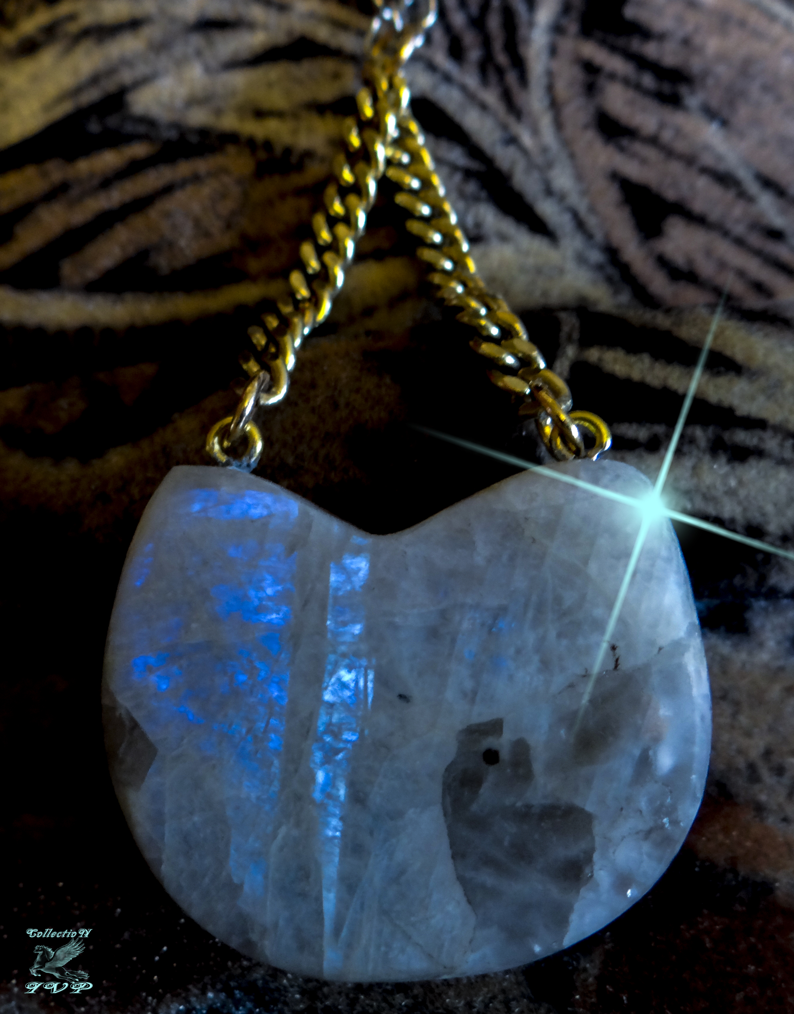

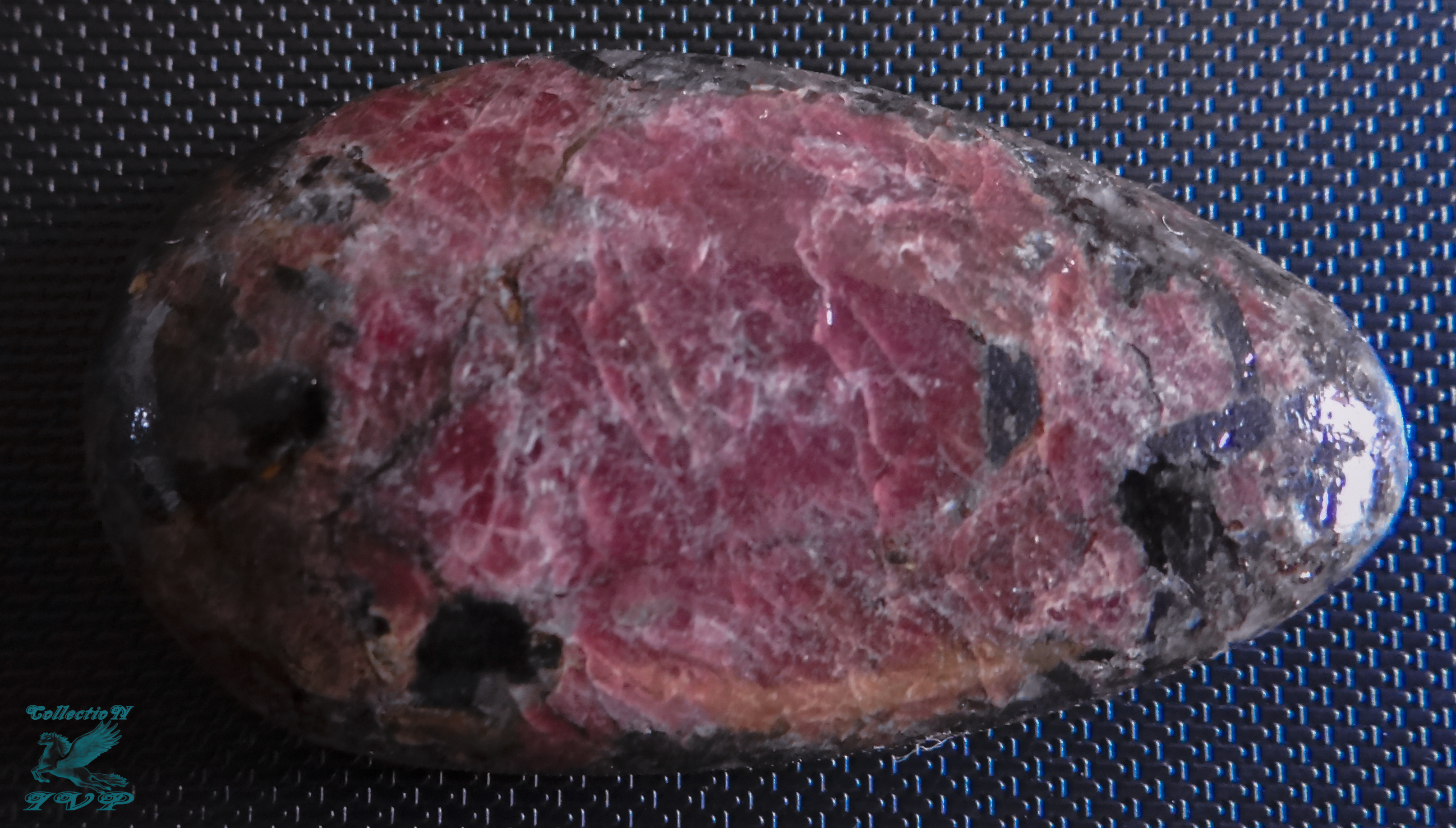

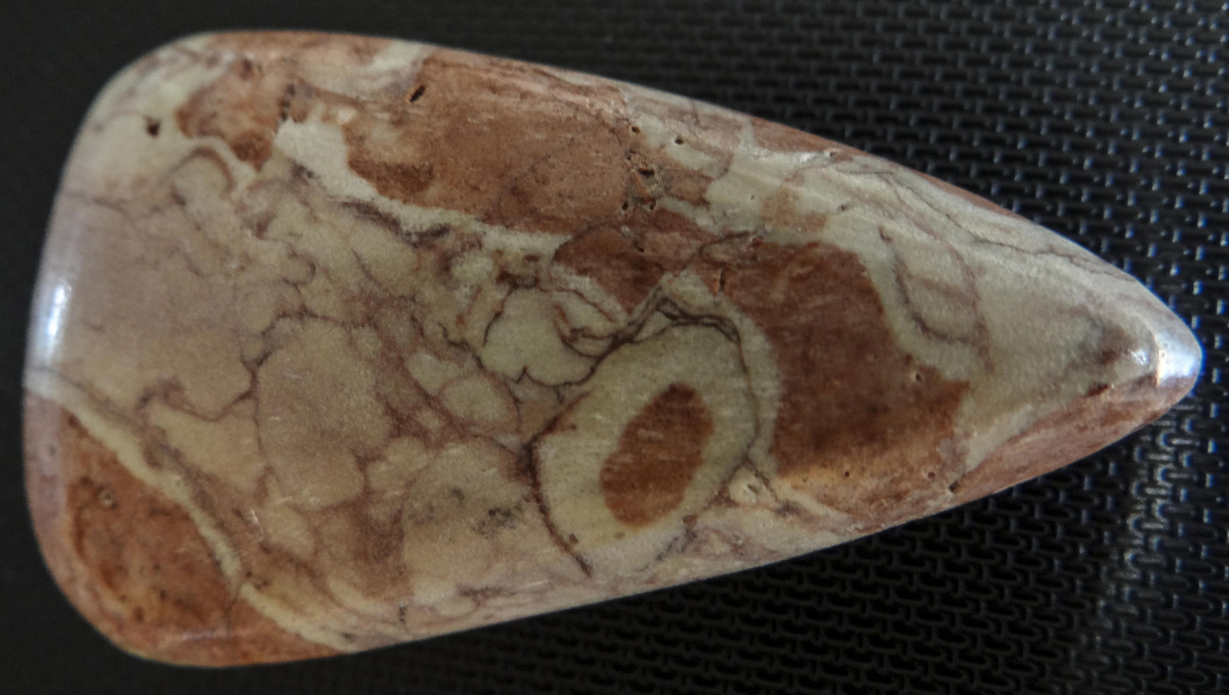

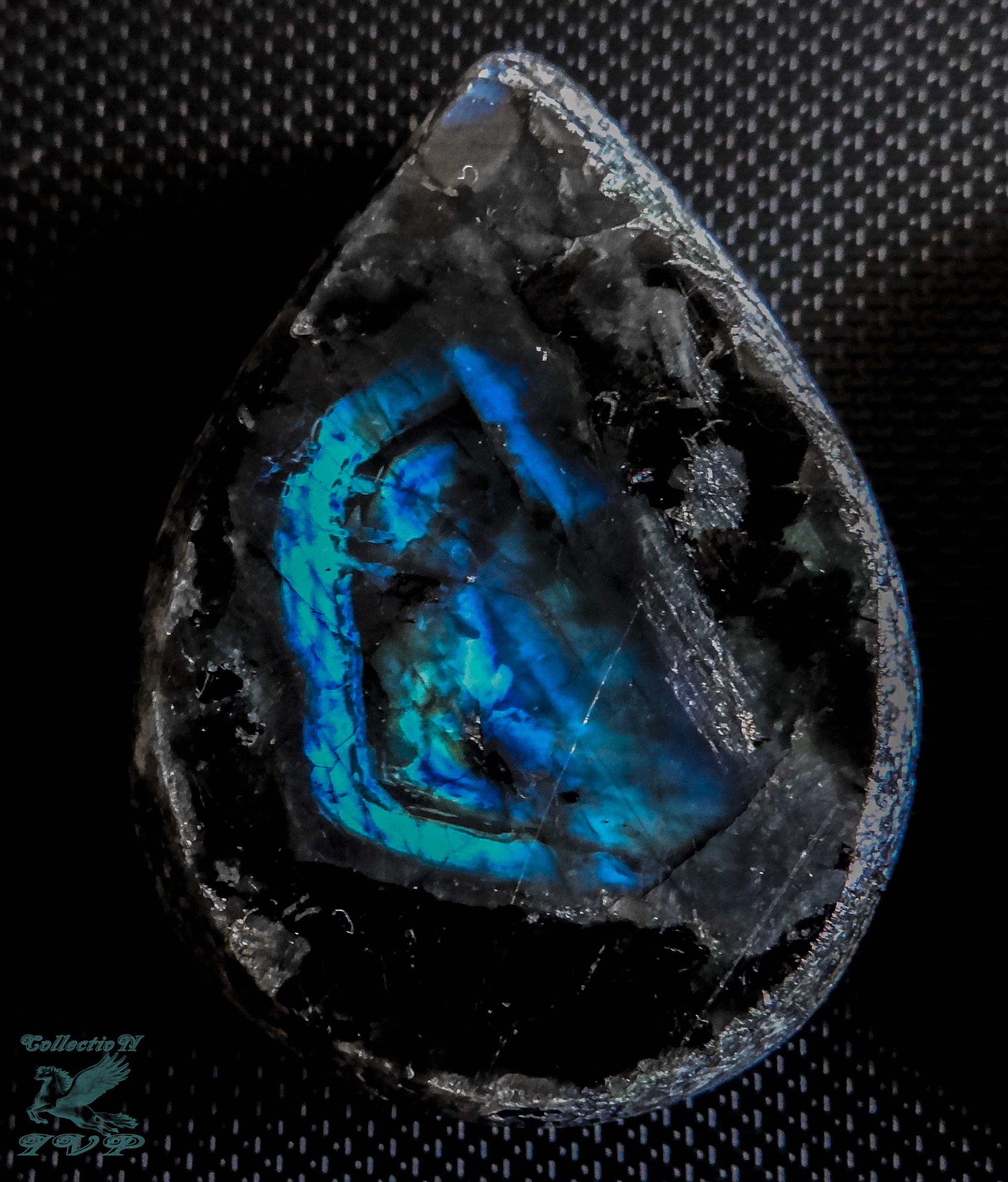

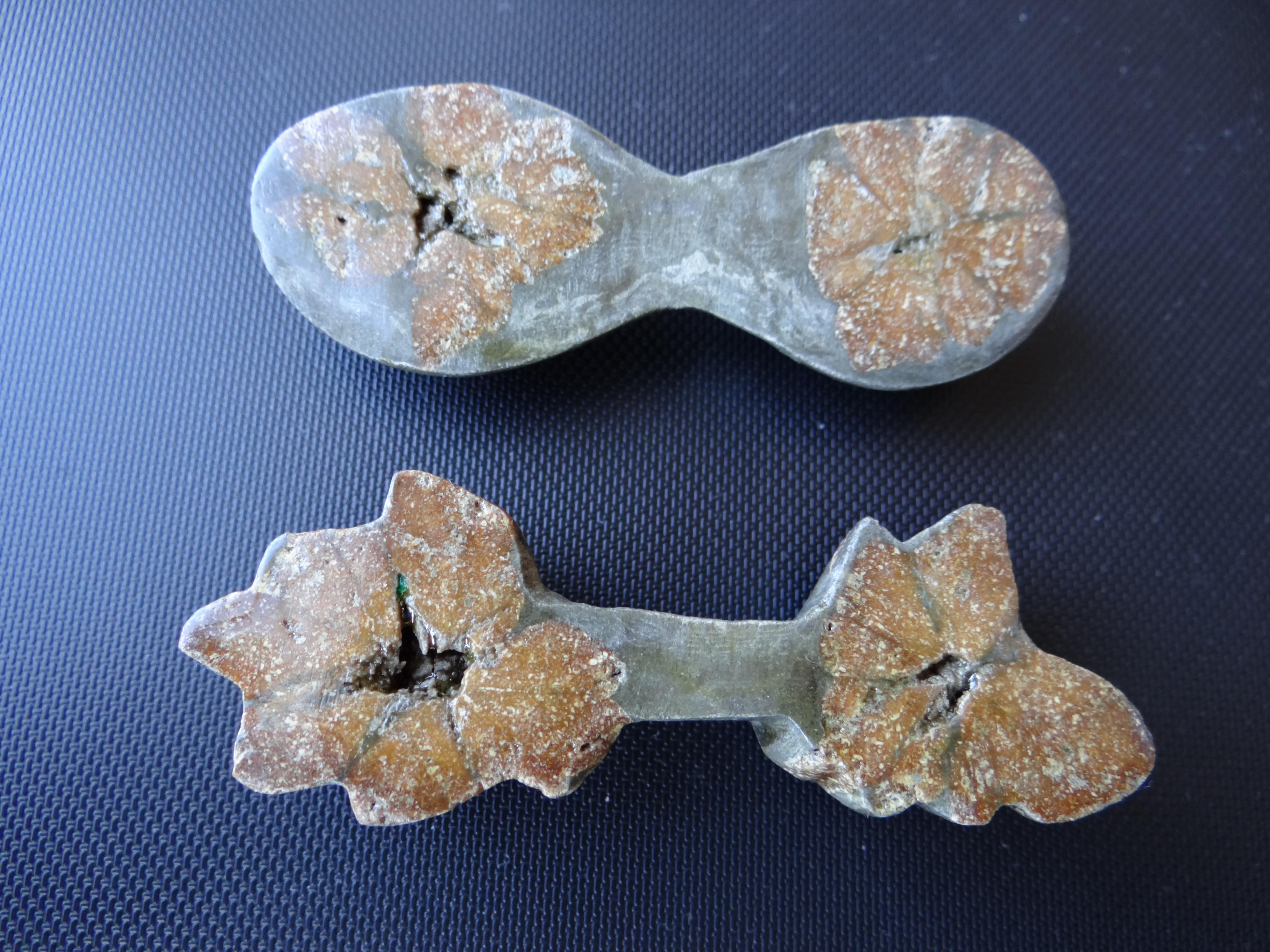

Камни, так камни..Как ценитель всевозможных минералов, кристаллов и окаменелостей, я пытался научиться их обрабатывать..
Как старого почитателя геологии и любителя камней меня заинтересовал процесс изготовления камей. Какими инструментами Вы пользовались, применяли химреактивы для умягчения?
Спрашиваю не из праздного любопытства, сам пытался обрабатывать минералы, привезённые из путешествий. Но дальше подвесок не заходил. Фото привожу. Не могу добиться совершенного глянца. Может, потому, что подхожу к обработки по дилетантски. Спасибо!
ID:	55232   Нажмите на изображение для увеличения
ID:	55233   Нажмите на изображение для увеличения
ID:	55234   Нажмите на изображение для увеличения
ID:	55235   Нажмите на изображение для увеличения
Название: Яшма Пикассо кулон фас.jpg

К каждому минералу есть свой метод, зависит все от его строения, твердости, физико-химических свойств. Касательно кахолонга он резался спеченными алмазными дисками на бор машине. Большой съем камня производить удобнее на крупнозернистой спеченной алмазной планшайбе (они не дешевые, я себе пока не купил + нужен станок) Еще как самый бюджетный вариант плиткорез с алмазными отрезным диском, но большие камни им не разрезать. После придания формы, производилась шлифовка спеченныыми алмазными дисками меньшей зернистости 60\40 затем 40\20. Ну, а дальше, т.к. кахолонг нельзя полировать оксидом хрома, я полировал советскими алмазными пастами 20\14 7\5 3\2 с нанесением на ворсовые щетки и круги из кожи.
К примеру нефрит нельзя так отполировать, его необходимо полировать на твердой поверхности, иначе будет "апельсиновая корка". Необходимо большое внимание уделить шлифовке, затем полировка только алмазной пастой на деревянных "фрезах", кружках, все от плоскости зависит. Если кабошон то можно неплохо отполировать на алмазных черепашках.
Есть всевозможные подводные камни в виде перегрева, скатываний и т.д. К определенному камню нужно подобрать свой ключик. Я как-то резал опал, там зерно применять больше 60\40 не получается, т.к. идут сколы постоянно.
Есть интересная книга, в которой много полезного написано по обработке камня. Считаю, что я её могу рекомендовать. Это одна из лучших книг по обработке минералов, которая подала мне в руки:
Дж.Синкенкес "РУКОВОДСТВО по обработке драгоценных и поделочных камней.
И откуда я все это знаю...

Спасибо огромное, Артём, за то, что согласился поделиться опытом!
Кое-что почерпнул из твоего опыта для себя. Черепашки летом выписал через Али-экспресс, но результат опять не тот. Камни мажутся покрытием черепашек и налёт этот весьма трудно снять. Приходится переполировать на войлоке. Забросил черепашки и сейчас после обдирки на крупном и мелком наждаках полирую вулканитовым кругом с алмазным напылением. Затем на бормашине фетровым кругом с пастой ГОИ.
Апельсиновую корку, которой страдают некоторые камни снимаю мелкими шкурками со сменой на более мелкое зерно.
Перед полировкой, на сутки опускаю заготовку в жидкое стекло, с последующей сушкой, оно заполняет микротрещинки и не даёт полировальному порошку их загрязнять.
Если не жаль поделиться дальнейшим опытом, буду очень благодарен. Рекомендованную книгу обязательно разыщу.
Игорь.
