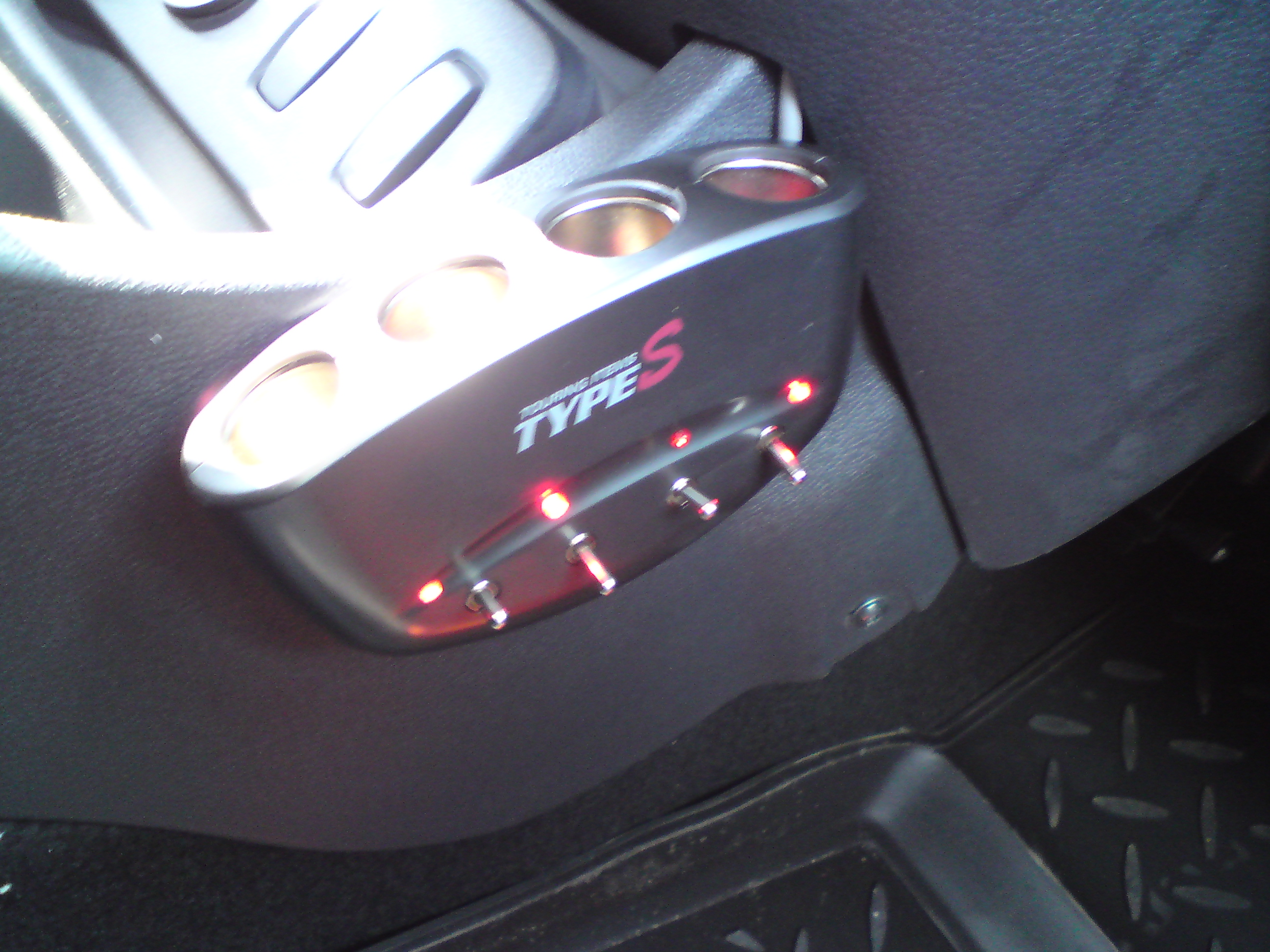

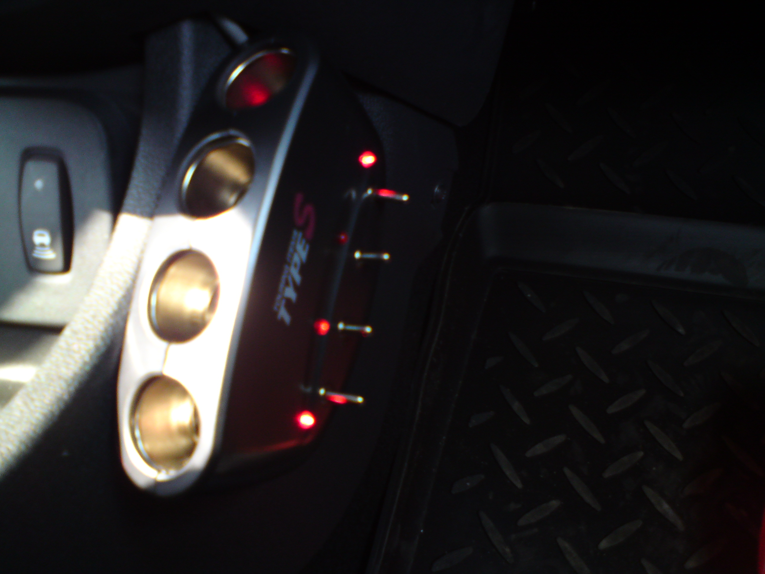

компрессор какой мощности, не проще сделать переходник с прищепками на аккумулятор. для других потребителей я поставил разветвитель с отключением каждого отдельно.

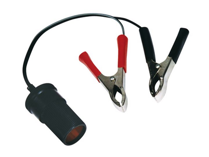

Мне отец подарил на день рождения компрессор, предохранитель сгорел, а на регистратор нет. Что делать?
у меня это-85 руб.

vetran, Жаль что короткий а так штука суперская. Как называется правильно?
Старый 25.04.2013, 00:40   #52
vetran
Аватар для vetran
Имя: Анатолий
Регистрация: 12.02.2013
Адрес: Псковская обл. г.Великие Луки
Авто: Renault Duster Expression 1.6; 4×2-был.
Сообщений: 28
vetran
Автомобильный адаптер (клемы - прикуриватель).
Переходник клеммы-прикуриватель.
переходник гнездо прикуривателя-крокодилы.
Где как называют,суть одна.Провода нарастить можно,да и "крокодилы"
можно заменить на другой размер.

Старый 26.04.2013, 15:07   #53
Сообщение от vetran Посмотреть сообщение
...Да и сечение провода увеличить и предохранитель поставить.

Я уже купил фото у меня в бортовике я доволен как слон. Лишние время затраты открывать капот.
