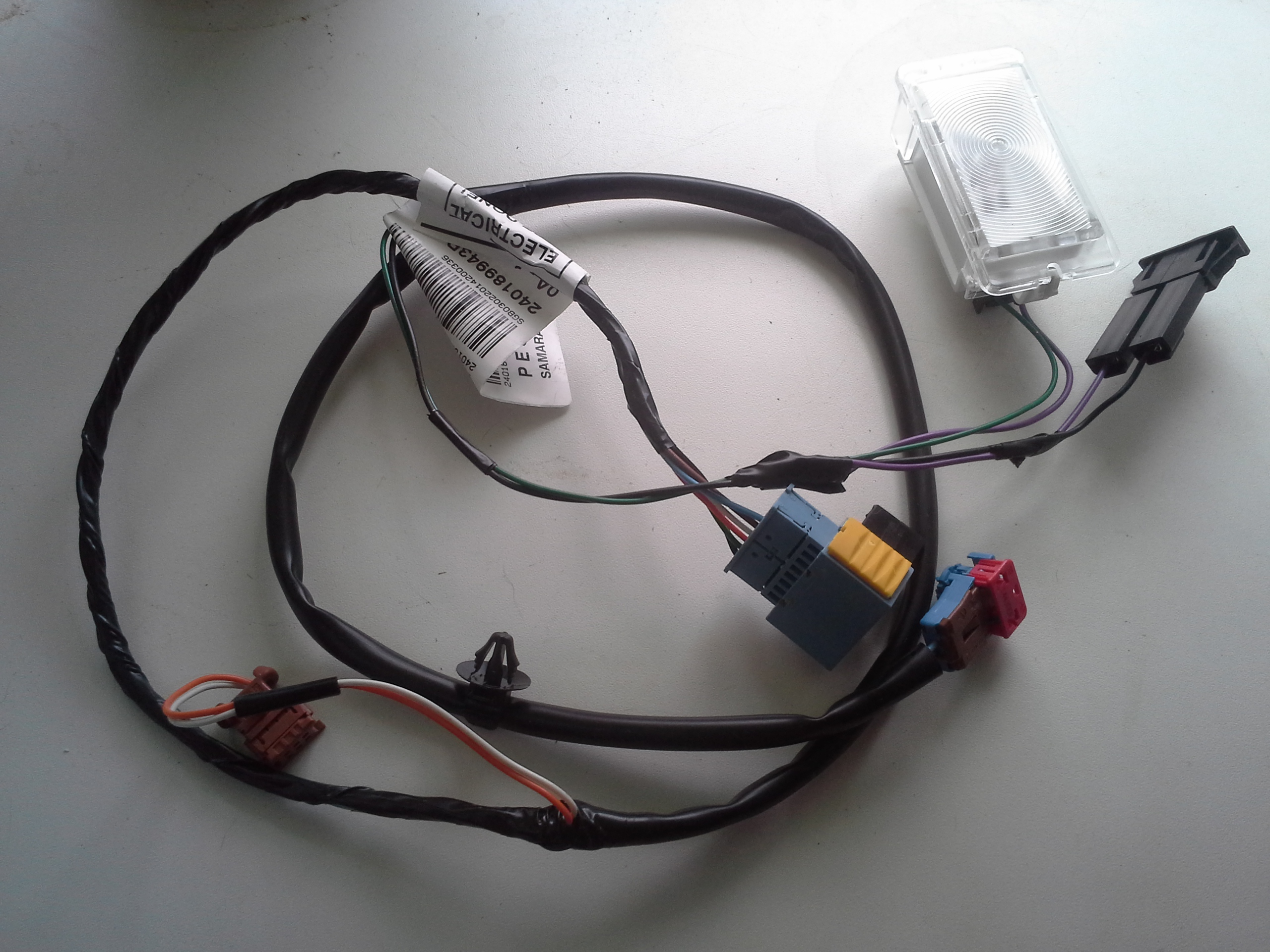

На днях купил подсветку в бардачок, нужны ли эти фишки, можно ли их подсоеденить, или просто +- подсоединить и не париться?

Сообщение от smol2007 Посмотреть сообщение
Фишки нужны, по большому счету, для быстрой сборки на заводе и удобства замены при ремонте.
Спасибо за ответ, просто подумал что подсоединить их не получиться, так как в моей комплектации подсветки бардачка нет
