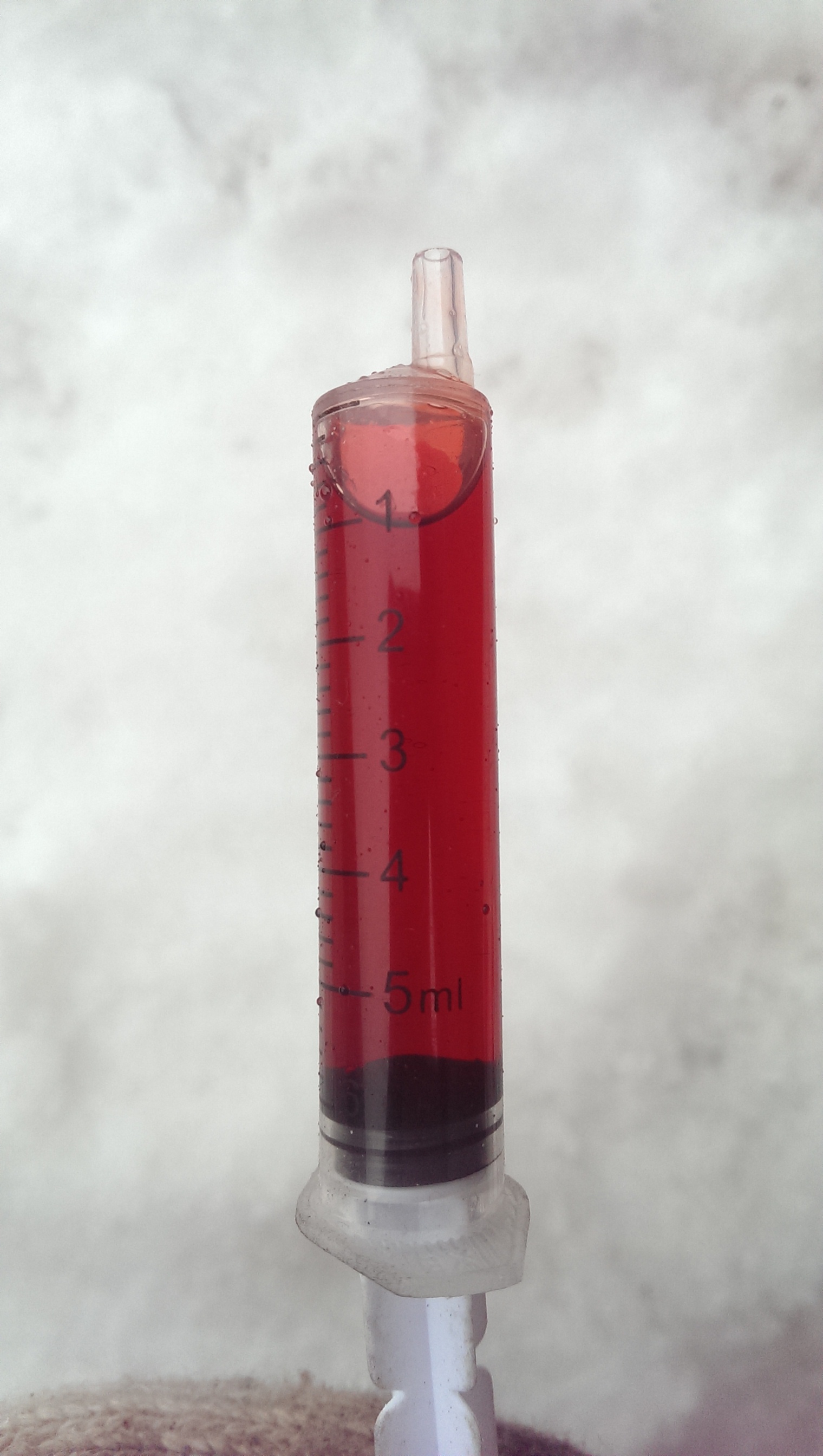

Задался вопросом замены гидравлической жидкости в системе ГУР.
Кто-то меняет, кто-то нет. Однозначности нет.
Открыл крышку бачка ГУР (впервые за 5,5 лет...). Он полный, "под завязочку". Взял шприцем порцию. Жидкость красного цвета, прозрачная.
Вроде как по внешним признакам всё в порядке. Вот и не уверен теперь... А стоит ли чего делать? Или не лезть, пока не беспокоит?
Пробег 115'000.
