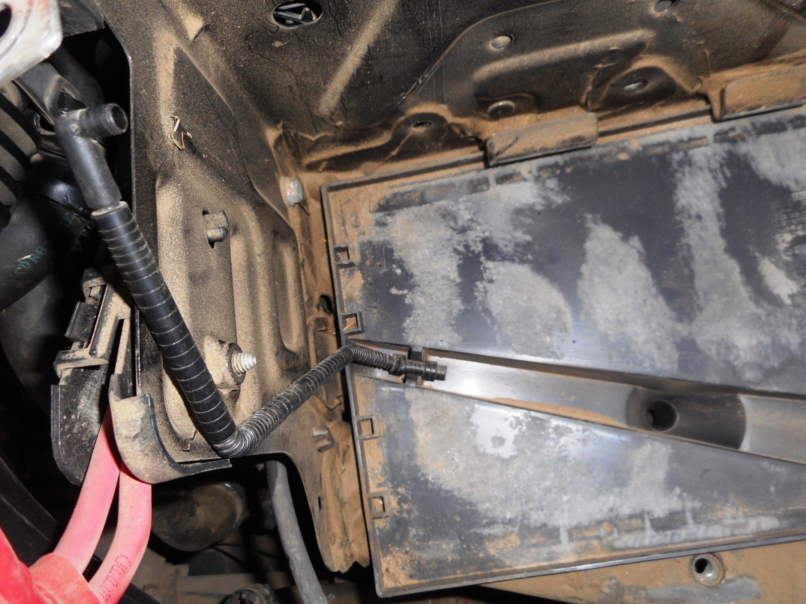

А куда подключается газоотводная трубочка? Когда менял аккумулятор я про нее забыл и вытащил вместе с аккумулятором. И теперь не найду, куда она идет...

Сообщение от Bright Посмотреть сообщение
сбоку аккума и вниз, под аккумулятором есть специальная "канава" для трубочки.
Вот.
Название: DSCN3595 - копия.JPG
