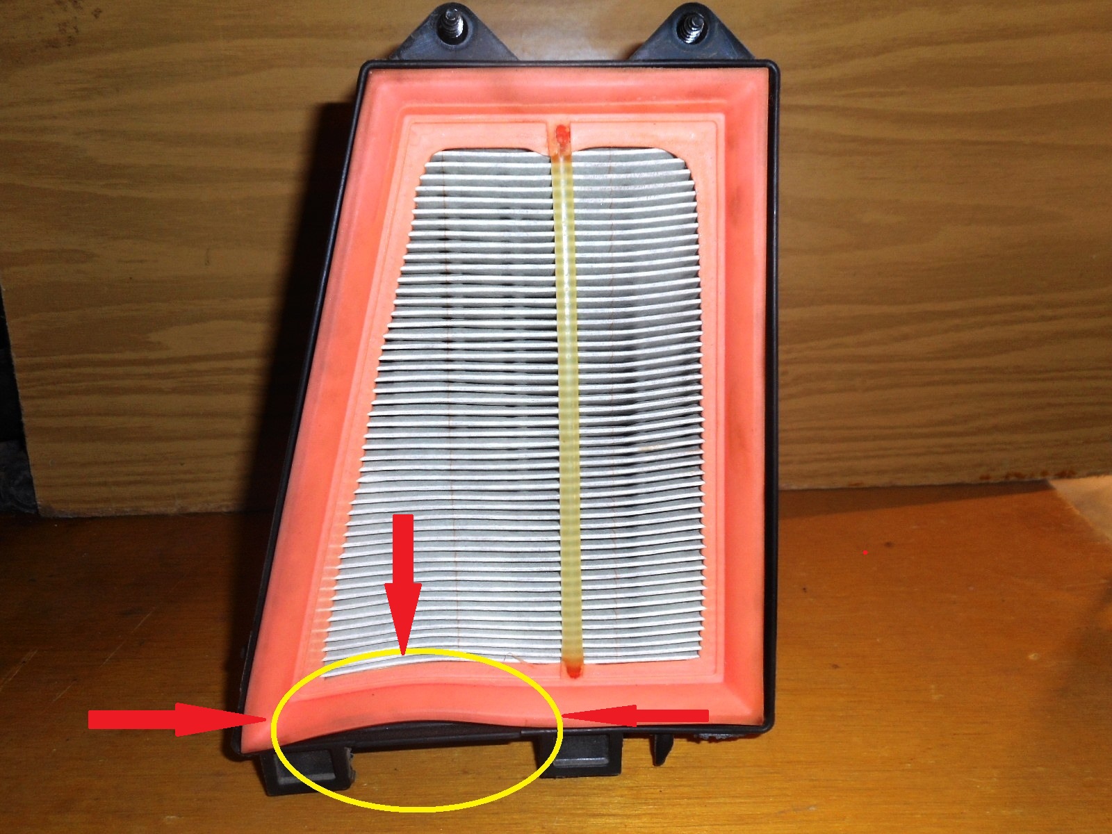

Дыр нет - и ладно.
Гы, дыр точно нет. А вот в прошлый раз я купил чисто китайский тарпан, сделан как конфетка, так его цуку выгнуло, оказалось что он длиннее заявленного размера на 4мм.
Да, это уже беда.
