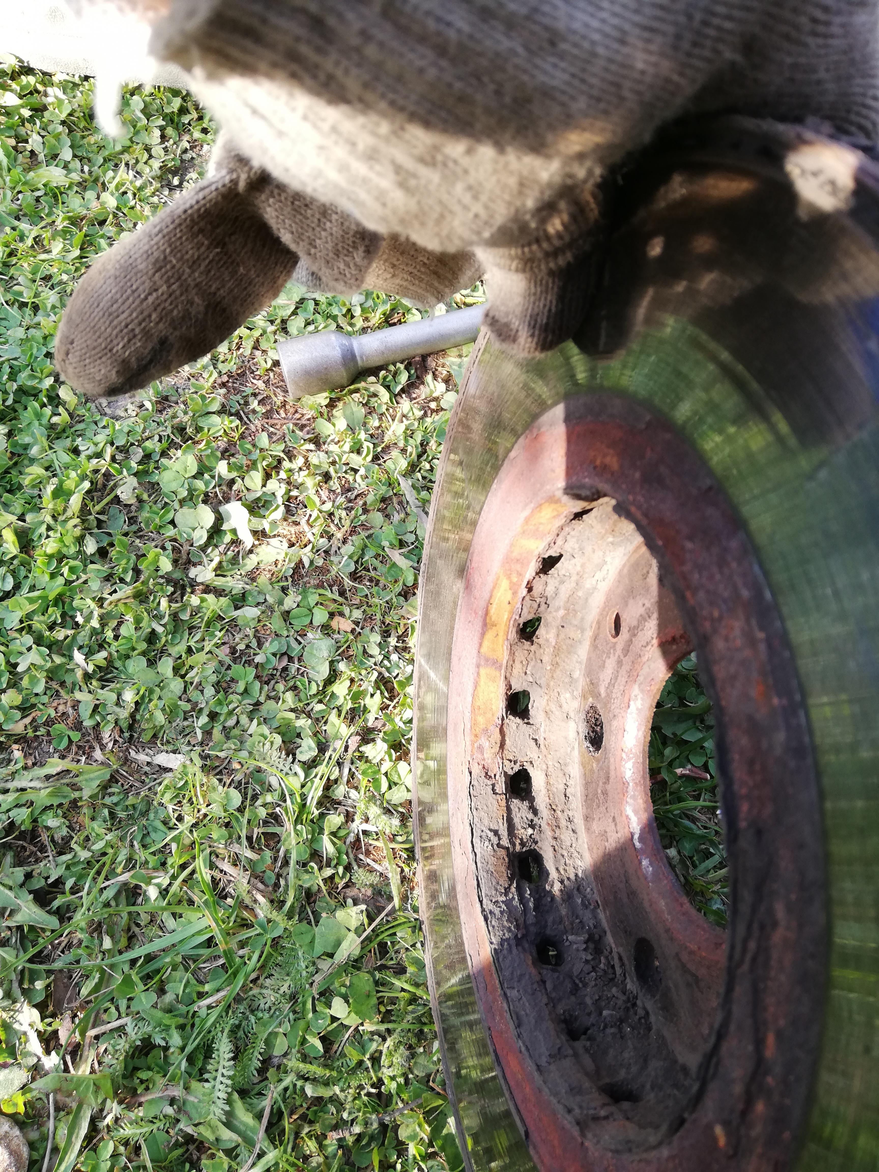

Камрады! Осуществил замену передних дисков и колодок. Пробег 127 тыкм. на родных дисках, вторые колодки... все кончились, результаты на фотках. Но прошлогодние поездки по сочинским серпантина прошли без проблем, поэтому все вовремя.
Кстати, не сказал бы, что диски через чур изношены, но коррозия - жесть.
Поставил диски Otto Zimmerman и колодки Remsa, все в соответствии с рекомендациями форумчан.
P.S. получил огромное удовольствие, все открутилось и встало без проблем, поршни утопились руками, прям будто и правда иномарка. Да и погода отличная была!
Посмотри, на внешней стороне дисков "амурские волны". У меня также было на заводских.
Это уже шлак, а не диски, не тормозят они нормально.
На рабочих поверхностях зеркало должно быть, а не волны. Так что правильно, что поменял.
Но, это конечно трэш, что реношники на конвейере ставят...
