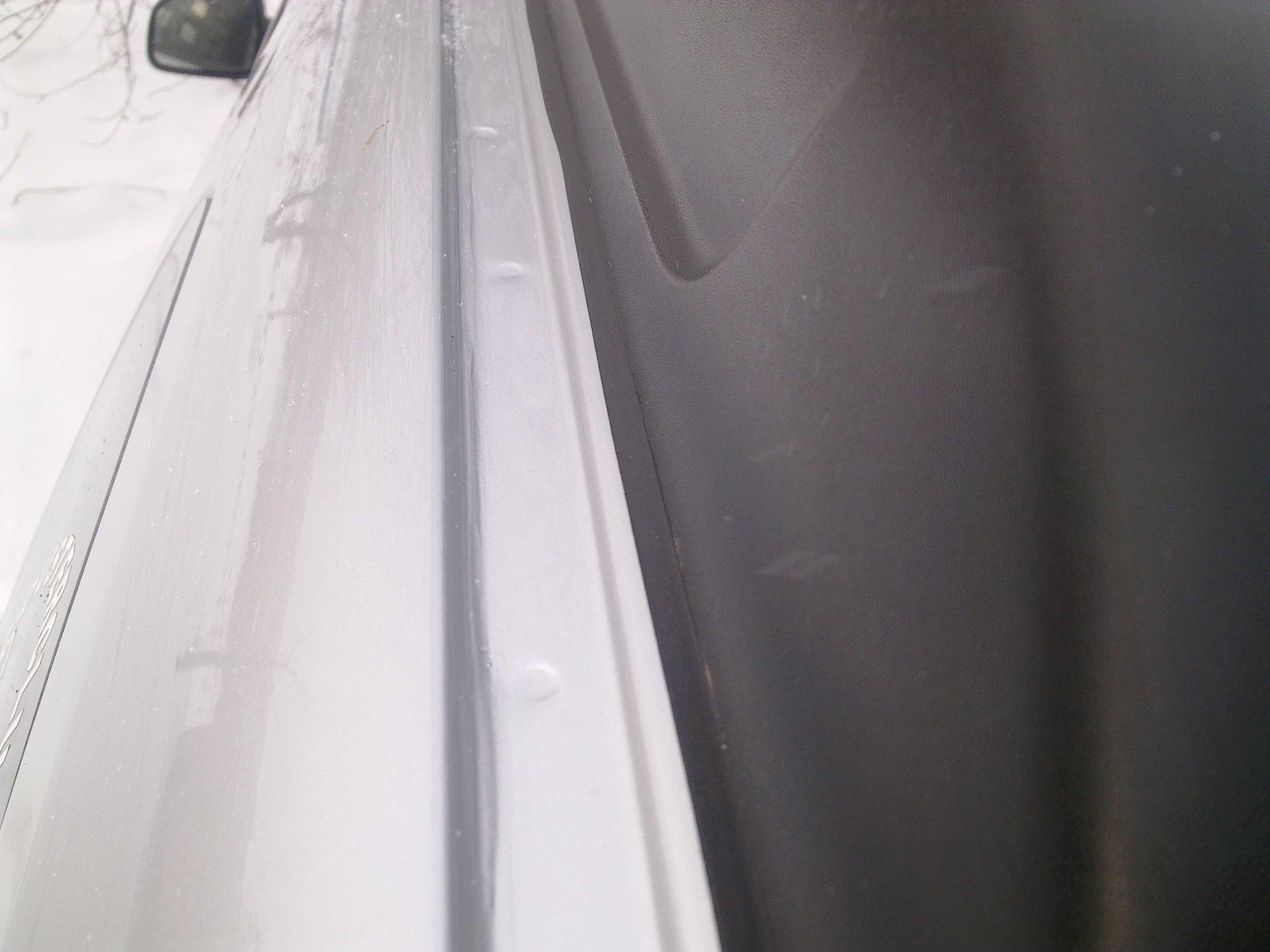

В четверг отдал на устранение сегодня забрал чтобы мостика хорошо высохла, чтобы из-за морозов не было вспучивости в краске.

Пробег 8000-трещина на водостоке крыши с левой стороны. Вот думаю, гнать к ОД или не стоит. Перекрасят, через год-два опять вылезет. Подскажите кто знает, кроме покраски ОД ещё каки нибудь работы по этому поводу проводит?

Макс 4х2, гнать без обсуждений! Это болезнь у Дастера! Я вон со второй трещиной записался на малярку! Трещит на жаре шпаклёвка, в прошлом году сделали одну сторону, а должны были две ))) Они снимают высохшую шпаклевку и мажут новую. Проси чтоб сразу и вторую сторону делали по уму.

YuriyVZ, есть риск что вспучится краска и пойдёт ржа зимой. Так как под трещинку побежит талая с крыши вода, а ночью замерзнет. Вот и думай что получится.

Логаны выпуска 2006 года ездят с подобными трещинами на водостоке уже целых 8 лет, коррозии или еще каких либо неудобств замечено не было...
Сообщение от Макс 4х2 Посмотреть сообщение
ОД кроме покраски ни чего не проводит, а вот самостоятельно можно подобрать какой нибудь уплотнитель и наклеить, в принципе так сделано на всех авто (сварной шов после покраски дополнительно закрывается уплотнителем что бы не смущать владельца авто трещиной краски поверх толстого слоя мастики)...

на обоих машинах трещины водостока исправлены у ОД. новых трещин на водостоке на сегодняшний день не появляется. уже года полтора.

Полностью подписываюсь под этими словами Игоря. Моя Дуся с 29.02.2012, а Игоря с 13.03.2012. На обоих машинах трещины появились в конце первого года эксплуатации. Исправлены у ОД в январе 2013 г. И с тех пор этой проблеммы больше нет.

Ребята! Не заморачивайтесь по поводу трещин. Трескается только краска. Герметик остаётся целым и плотно сидит на металле. Это не кузов играет, просто краска высохла до хрупкого состояния, а герметик нет. Появляются трещины после прожарки на солнышке летом. Если покрасить года через 2-3, когда герметик затвердеет посильней, трещин не будет. А если не красить, то и ржаветь не будет. Я решил проблемку так: замазал водосток кровельным каучуковым герметиком(он остаётся пластичным) и прилепил отрезанный по размеру молдинг с крыши КIA Sorento. Получилось практично(не промокнет) и красиво(как у более породистых машин). Теперь знаю, почему слева трещина появляется раньше. Слева молдинг лёг как родной, а справа очень туго входил в водосток и пришлось его прижимать магнитами пока не прилип. Слева ручей шире и значит герметика больше и сохнет он дольше.
