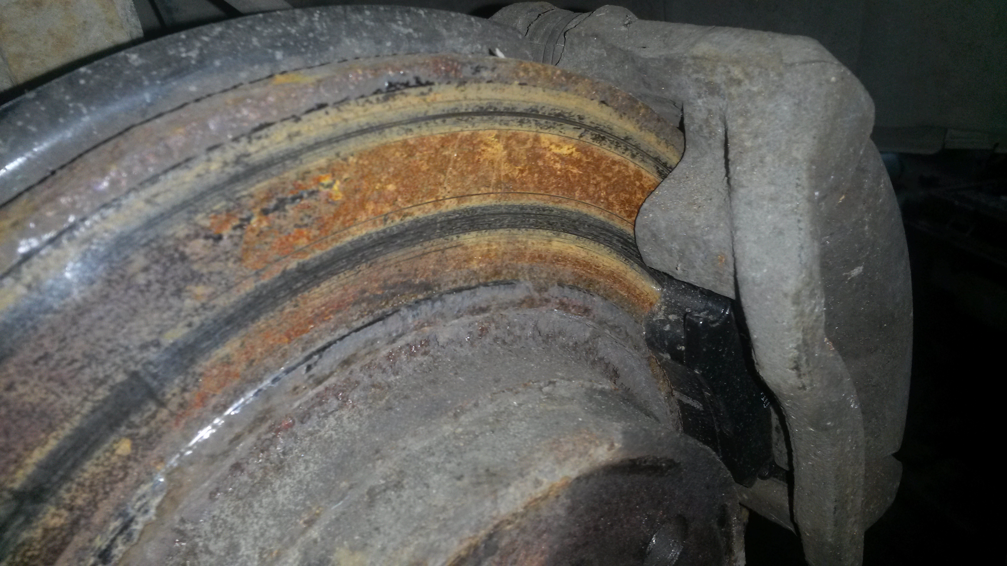

К нам вчера Логан приезжал. С проблемой не тормозит после замены колодок ....
Уверен что и с Дастерами так будет в дальнейшем С другой стороны еще хуже... Проблема в том, что на дисках бортик, и колодка не прижималась всей плоскостью. Видны следы площади соприкосновения в виде полосок. Клиентка делала машину в ара-сэрвисе , как не убилась, одному Богу известно
