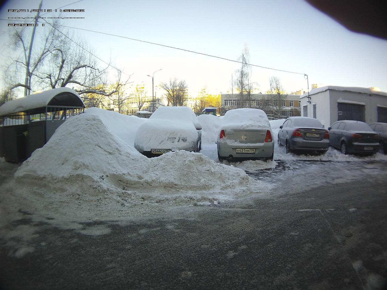

Сегодня тоже словил первый раз пилу. С одной стороны нельзя сказать, что на холодную совсем. Минут 10 машинка грелась без включенных потребителей. С другой стороны стояла с прошлого четверга, но вроде не шибко холодно было... Короче позавчера сугроб перед машиной был адекватный, а видать вчера днем, вечером и сегодня утром таджики начистили дорогу и снег скинули в кучу передо мной. Он был далеко не легкий + слипшийся, слоями. Пришлось чистить капитально. В правую сторону ( на фото слева ) выезжать было без шансов, разогнаться особо тоже негде было + боялся съехать с сугроба на логан. Короче пришлось потихонечку выбираться. Сначала очистил примерно до начала крашеной части бампера - не вышло никак и на 2й раз выскочила пила. Пошел чистить дальше. Уже лучше - хоть понятно было где подминается, а где надо дальше копать. Разок-другой и снова пила. Копаем дальше. Выезжаем нормально
ID:	2790   Нажмите на изображение для увеличения

Ky6uk, получается во время ремонта мне перепрошьют?? у меня не было пилы. А выезд оооочень похож на фото maslovyu
