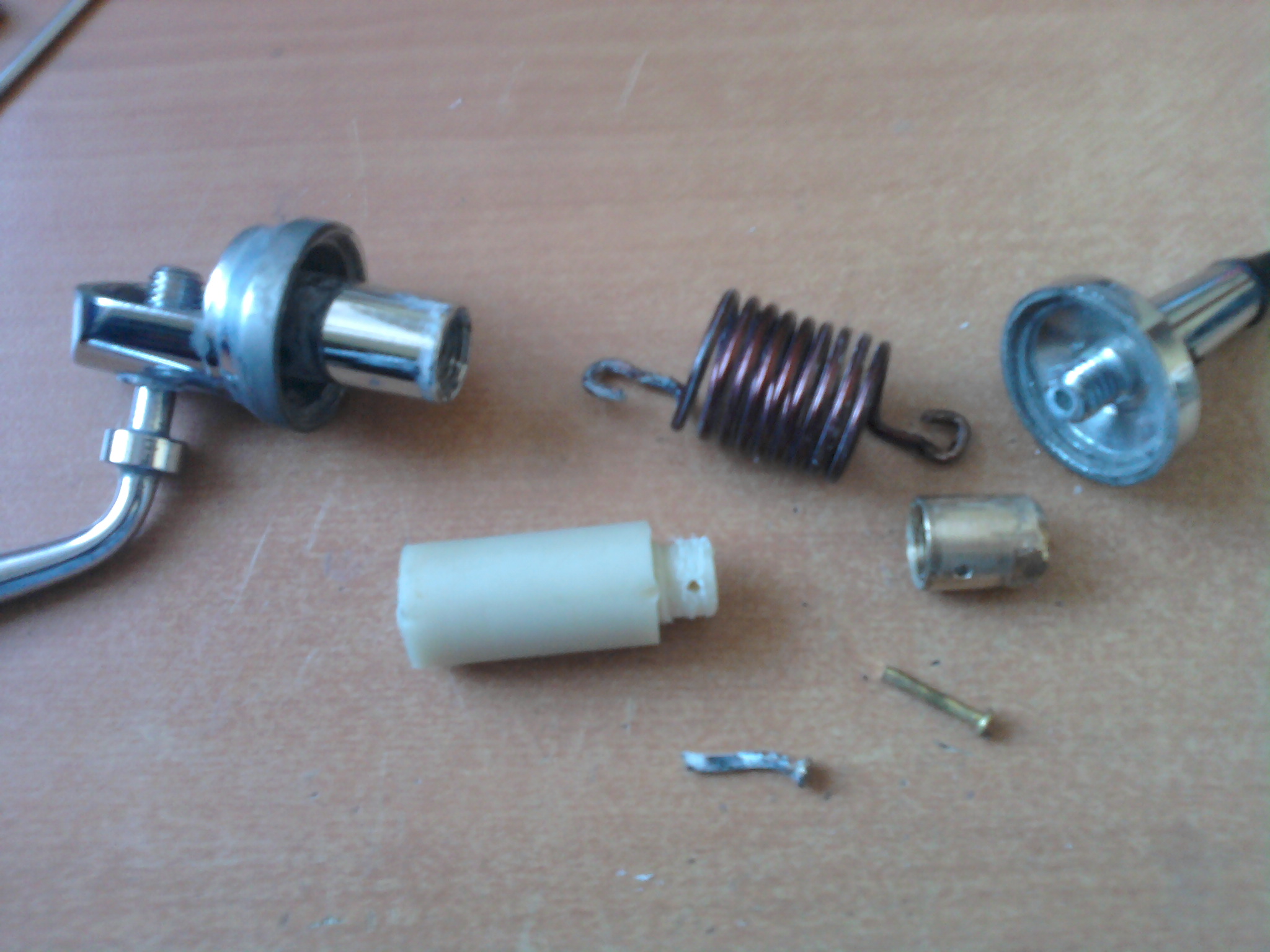

До работы сегодня доехал, а антенна раком стоит. Тупо эпоксидкой залить или будут другие мнения? Новую как-то жаба давит 2 тыр выкидывать.
Если новую приобретать, то я бы изоленты намотал обязательно на стыки с "боченком" (на котором 2001 написано). Что сейчас делать не знаю, можно наверно действительно эпоксидом залить попробовать.

Короче, лопнул изолятор. Спилил заклепки, потом на болты посажу, разобрал и между праздниками отдам на наш авиазавод, чтобы из фторопласта изолятор выстругали. Может кому пригодится такая инфа

Может стоит брать sirio они вроде качеством лучше? Хотя т -27маг не блистала...
